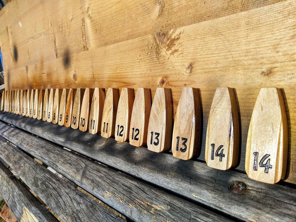

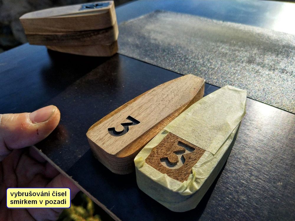

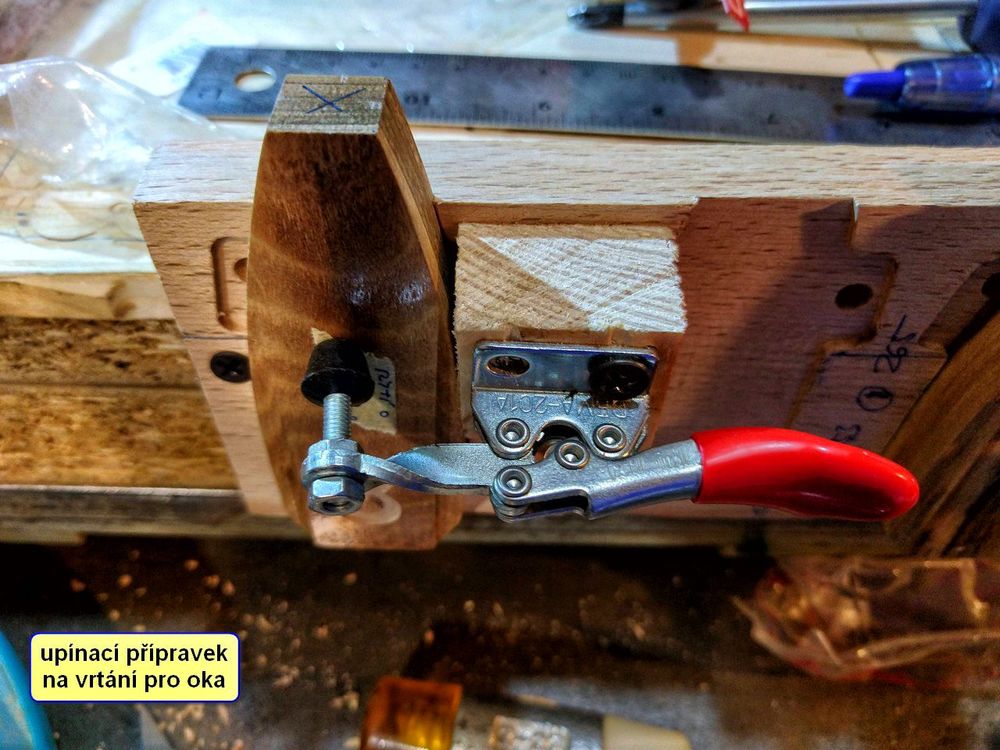

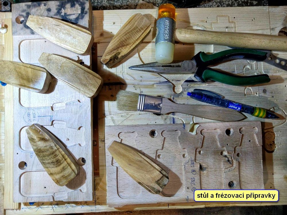

Zdravím, tak měnič jede suprově, jenom už jsem dodělal mechanicky 4. osu, teď jsem vše propojil i v rozvaděči (driver s GVE64) a zjistil jsem po dlouhém bádání, že Gravos neumí kontinuální natáčení osy A v průběhu frézování, jen polohovat osu A, je to taky pomoc, ale potřebuji teď např. dělat náramky a gravírovat text kolem, tak přemýšlím, udělat si přepínač na těch cca 20 káblíků, co jde do a z GVE a dát tam ještě sekundární řídící desku třeba pro MACH3 (nějaký easy interpolátor z čajny třeba https://1url.cz/pMTzF ). Chtěl bych to programovat a CAMovat ve Fusion360 a ten umí nativně generovat dráhy pro MACH3, rozpočet není velký, spíš žádný tak hledám na co to napojit, čím to levně řídit, poraďte prosím nebo nasměrujte, mám řídící desku GVE64 k ní 4x budiče YKB3606MA a 3f krokové motory YK3610A na na 60V, myslím step-dir řízení, do budičů vedou kabely +5V, CLK, DIR a GND. Ještě přikládám výrobu klíčenek pro inspiraci ;)
