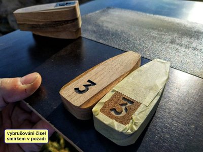

moc pěkné - tou barvou jsi to vylil ?coto je za barvu ?
Pepa z depa
Příspěvky: 1778
12. 6. 2018, 8:31
čau, jo vylil, ale dělal jsem to mimo mašinu, z injekční stříkačky mi to vyprsklo na celý, pak jsem to z malinkého kelímku pěkně vylil, vršky utřel, dal do vodováhy v obou směrech a asi 30-ti vatovýma tyčinkama v acetonu utíral a čistil vršky, po zavadnutí upnul do mašiny a vyfotil, je to obyčejná syntetika, vím že barvený epoxid, nebo něco jiného by byl lepší, ale uvidíme, jak bude praskat (doufám že ne nějak tragicky) a postupovat patina, je to kus matroše :D

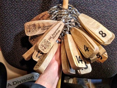

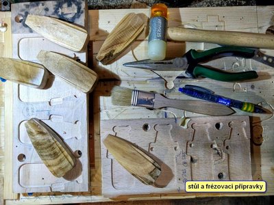

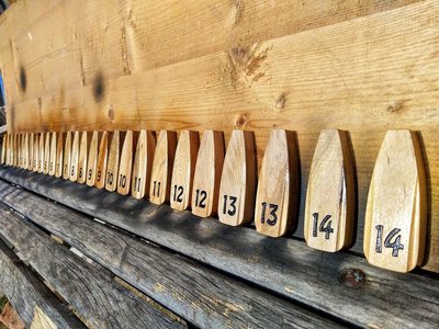

Zdravím, tak měnič jede suprově, jenom už jsem dodělal mechanicky 4. osu, teď jsem vše propojil i v rozvaděči (driver s GVE64) a zjistil jsem po dlouhém bádání, že Gravos neumí kontinuální natáčení osy A v průběhu frézování, jen polohovat osu A, je to taky pomoc, ale potřebuji teď např. dělat náramky a gravírovat text kolem, tak přemýšlím, udělat si přepínač na těch cca 20 káblíků, co jde do a z GVE a dát tam ještě sekundární řídící desku třeba pro MACH3 (nějaký easy interpolátor z čajny třeba https://1url.cz/pMTzF ). Chtěl bych to programovat a CAMovat ve Fusion360 a ten umí nativně generovat dráhy pro MACH3, rozpočet není velký, spíš žádný tak hledám na co to napojit, čím to levně řídit, poraďte prosím nebo nasměrujte, mám řídící desku GVE64 k ní 4x budiče YKB3606MA a 3f krokové motory YK3610A na na 60V, myslím step-dir řízení, do budičů vedou kabely +5V, CLK, DIR a GND. Ještě přikládám výrobu klíčenek pro inspiraci ;)
