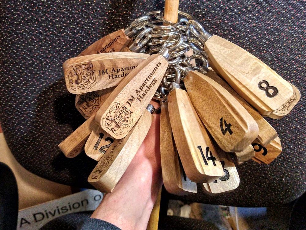

Zdravím, tak měnič jede suprově, jenom už jsem dodělal mechanicky 4. osu, teď jsem vše propojil i v rozvaděči (driver s GVE64) a zjistil jsem po dlouhém bádání, že Gravos neumí kontinuální natáčení osy A v průběhu frézování, jen polohovat osu A, je to taky pomoc, ale potřebuji teď např. dělat náramky a gravírovat text kolem, tak přemýšlím, udělat si přepínač na těch cca 20 káblíků, co jde do a z GVE a dát tam ještě sekundární řídící desku třeba pro MACH3 (nějaký easy interpolátor z čajny třeba https://1url.cz/pMTzF ). Chtěl bych to programovat a CAMovat ve Fusion360 a ten umí nativně generovat dráhy pro MACH3, rozpočet není velký, spíš žádný tak hledám na co to napojit, čím to levně řídit, poraďte prosím nebo nasměrujte, mám řídící desku GVE64 k ní 4x budiče YKB3606MA a 3f krokové motory YK3610A na na 60V, myslím step-dir řízení, do budičů vedou kabely +5V, CLK, DIR a GND. Ještě přikládám výrobu klíčenek pro inspiraci

Dobrý den,
netuším jak jste dospěl k tomu, že to nelze, GVE64 a Armote samozřejmě plně 4 osý je. Můžete zkusit následujicí g kód a uvidíte sám, že se všechny 4 osy najednou hýbou.
T1 M6
G0 X0 Y0 Z10 A0
G1 X10 X10 Z-10 A360 F2000
M30
vše pak záleží na CAMu a jeho postprocesoru jak umí 4. osu používat.

.. to bych byl rád, kdybych nemusel nic pořizovat, ale který CAM zdarma nebo levnější než nová deska na MACH mi vygeneruje G-kód pro 4. osu, myslím něco pokročilejšího jako právě F360 s HSM a pod. ... nepodařilo se mi to nikde rozchodit, zkoušel jsem i ve spolupráci s vámi upravovat postprocesory a do dnes toto spojení s F360 nechodí (na 3 osy perfektně funguje). Jinak jsem s GVEčkem, jeho rychlostí a bezproblémovostí naprosto spokojen, to je fakt bomba, ale ta "zpropadená" 4. osa mi už nedá spát
