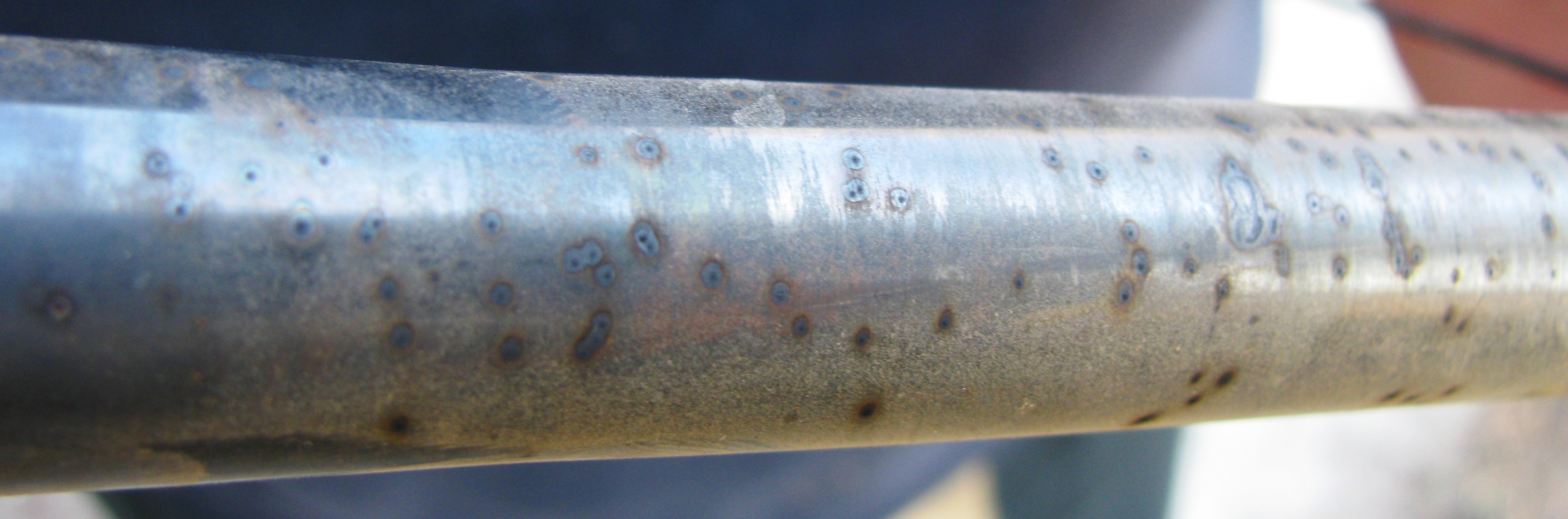

S tím cementem to byl nějaký výpadek, loni na podzim jsem kupoval pytel Prachovického cementu 32.5 a už je to zase do zelena a je to dobré.
Ty materiály jsou opravdu tragické, už při soustružení tam je vidět struktura vrstev , měkké tvrdé atd.. tak to po těch vrstvách praská.
Teď jsem byl kupovat nerez na jednu hlaveň 17021. Podle atestu to mělo být zušlechtěné +QT. Když jsme přišli k regálu, kak na materiálu byli rezaté fleky. Tak jsem si nechal uříznout 50mm vzorek, když už jsem tam byl a cena asi 100.-Kč. Po měření tvrdosti jsem zjisttil , žo to je žíhané na měkko, pod mikroskop jsem to ani nedával, protože by to byla ztáta času. Kdybych z toho vrtal hlaveň, tak by škoda mohla být hodně vysoká.
Pak mi přivezli jednu nerezovou hřídel 1500mm na vyvrtání jen otvoru. Pěkně mi to vyštípalo vrták, jak to bylo plné vměstků.

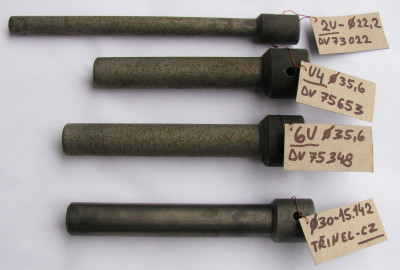

Loni jseme si s kolegou nechali vyrobit materiál přímo v ocelárně, bylo toho asi 12 tun, 15 142+QT , vysoká mikročisota, velikost vměsků 0.5-1 . V regále toho mám asi 8 tun a zbytek vzal kolega. Tak teď je pokoj od těch překupníků s číňanským materiálem.

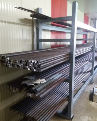

Takhle to moc nevypadá v tom regále, ale v autě to bylo přes celou podlahu.

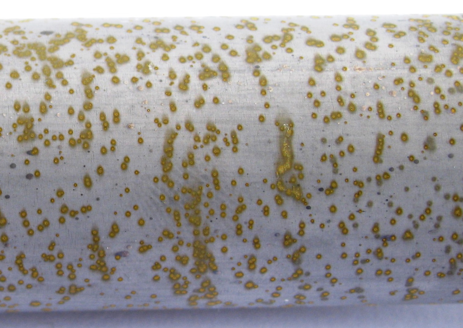

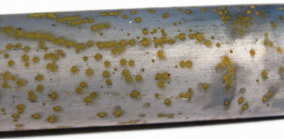

Já jsem naštěstí materiál IMPAX podle žádné normy neobjednával, ale objednával jsem materiál IMPAX po předchozí pečlivé komunikaci jak písemné, tak po telefonu se zástupcem firmy - pro výrobu zbraní. Předchozí domluva je podle občanského zákoníku také součástí objednávky. Teď jsem ještě materiál IMAPX mořil v kiselině sírové 1%
Tady jsou fota jak to dopadlo, úplně stejně jako při černění.
