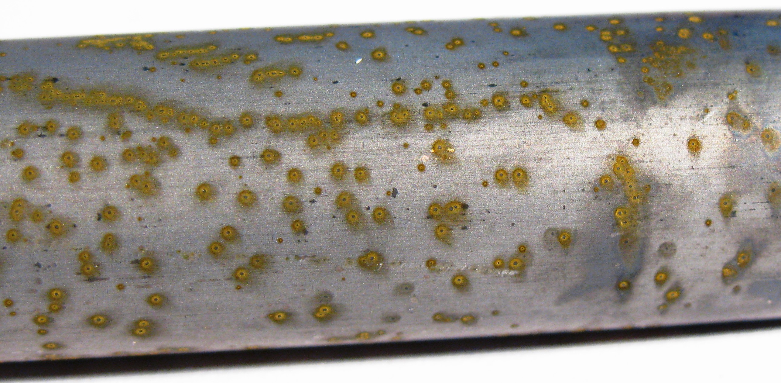

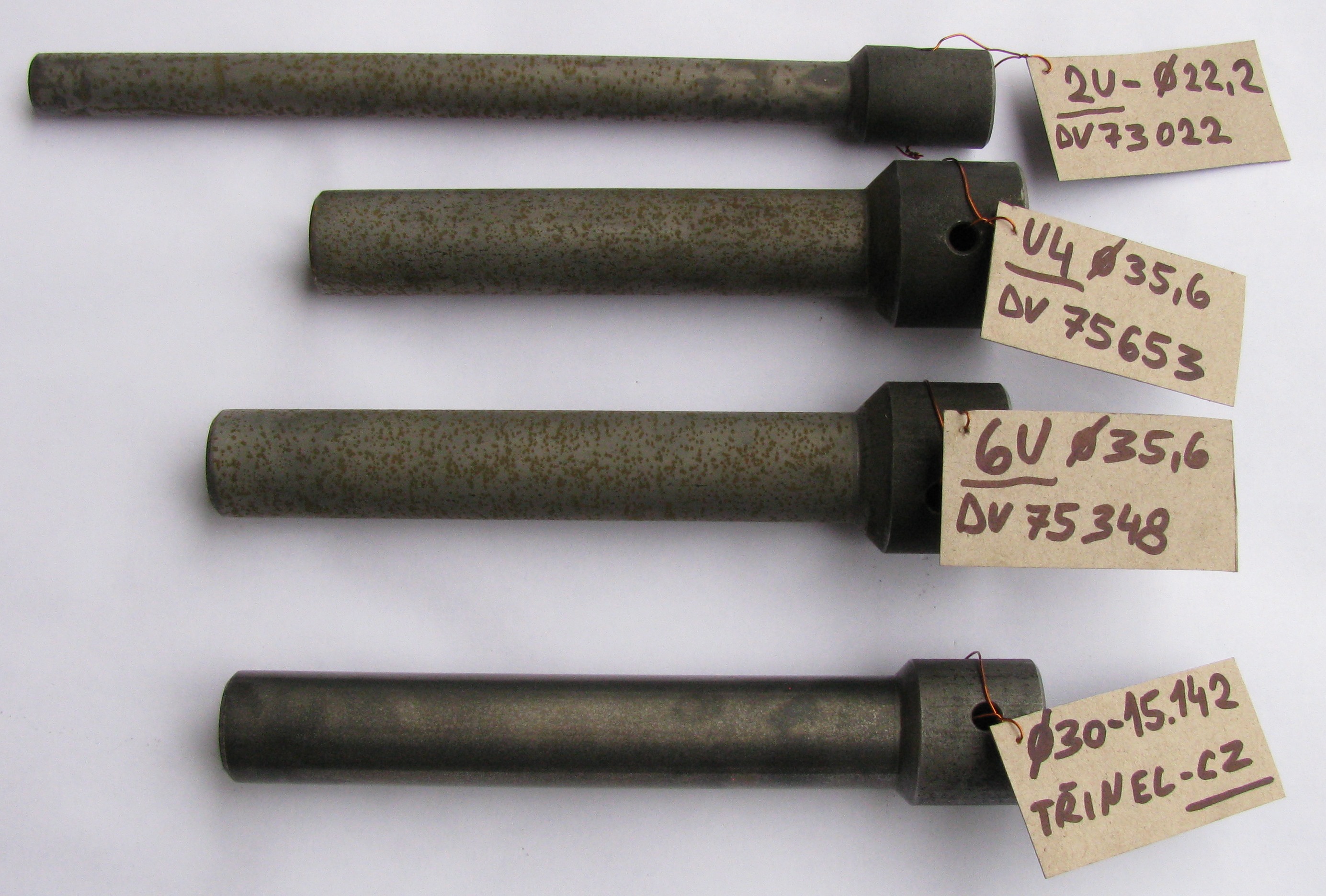

Tak máme hotový znelecký posudek z VŠ Báňská Ostrava. Můžete se na něj podívat a udělat si svůj názor na soudní znalce. Hlavní otázkou bylo: Má materiál IMPAX vysokou mikročistotu a homogenitu podle materiálového listu?
Já jsem naštěstí materiál IMPAX podle žádné normy neobjednával, ale objednával jsem materiál IMPAX po předchozí pečlivé komunikaci jak písemné, tak po telefonu se zástupcem firmy - pro výrobu zbraní. Předchozí domluva je podle občanského zákoníku také součástí objednávky. Teď jsem ještě materiál IMAPX mořil v kiselině sírové 1%
Tady jsou fota jak to dopadlo, úplně stejně jako při černění.

Teď jsem objednával dalších 6 tun materiálu přímo v Třineckých železárnách. To je jediná jistota o původu materiálu. Mají ingoty po 2 tunách a cena za tunu je 22.500.-Kč + DPH.
Tak si z toho můžete nechat vyválcovat co potřebujete.
Teď si jít koupit materiál k překupníkům je sebevražda.
Tady je ještě prováděcí vyhláška ke zkoušení zbraní. 8.4.2021 máme další stání u soudu v Praze.
