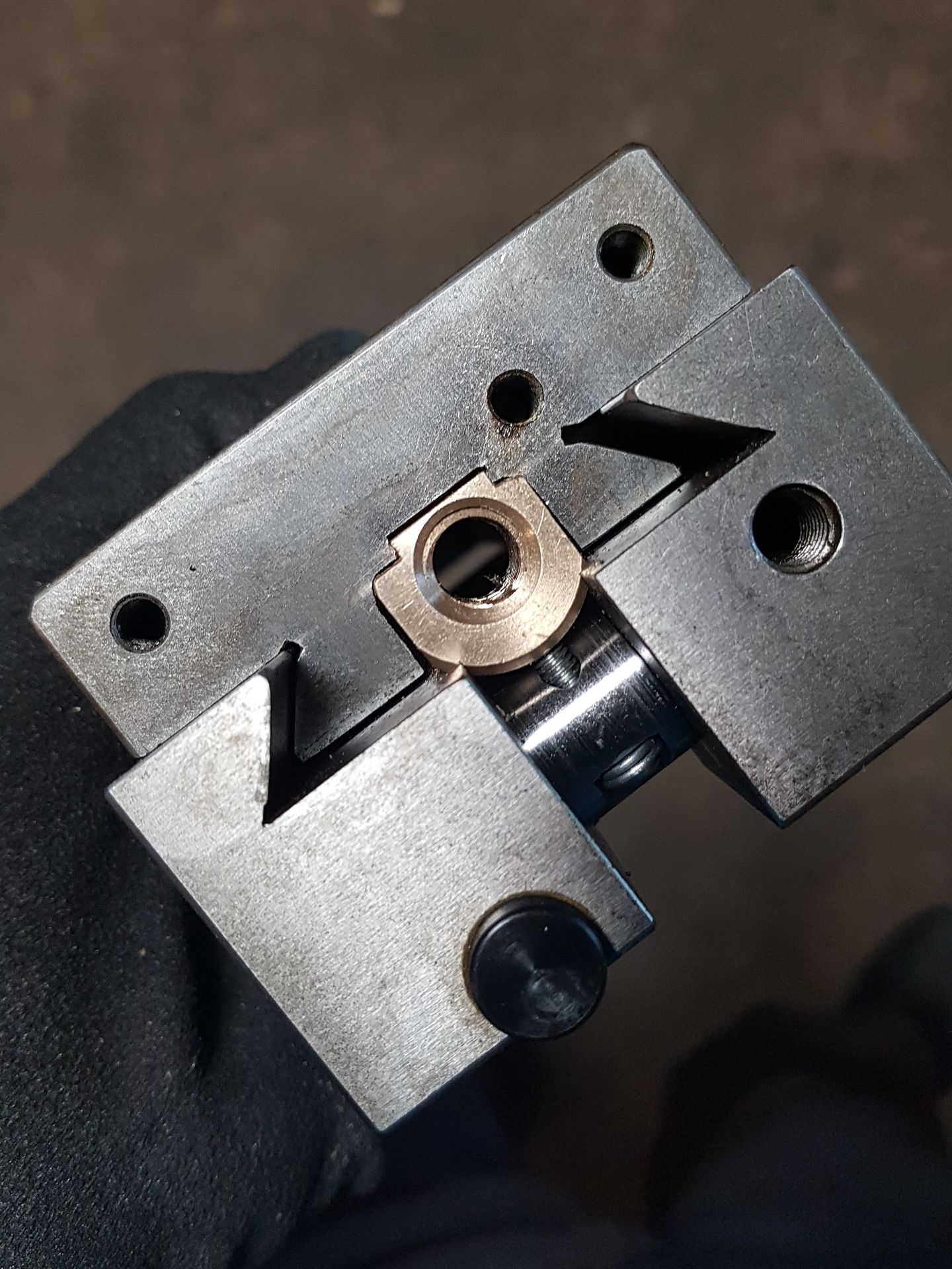

Je takováto vůle v kličkovém supportu v normě (neřekl bych, ale je to u obou os stejné, tak váhám) a co případně s tím?
Díky, T.

Tady Tumlík píše "Šroub i matice byly v celém chodu bez větších vůlí, tyto byly jen vyčištěny a osazeny.", co jsou to větší vůle resp. jaké jsou vůle normální?
Když toto zkusíte se suportem na vašem konvenčním soustruhu, lítá vám to jak moc?
Dík, T.

Asi jsem se blbě díval - jaký je rozsah hodinek?
Ne nelítá mi to tak.
Příspěvky: 9536
19. 8. 2020, 2:04
Zdenek Valter píše: 19. 8. 2020, 2:01 Asi jsem se blbě díval - jaký je rozsah hodinek?
Jsou to stovkové hodinky. Takže rozjezd něco jako 3-4 desetiny (mohu to zkusit klasickými hodinkami, tady to asi neměří moc přesně).
Zdenek Valter píše: 19. 8. 2020, 2:01 Ne nelítá mi to tak.
Že jo, je to hodně. Zkusím rozebrat a testnou matku i šroub novými protikusy.
Dík, T.

Thomeeque píše: 19. 8. 2020, 2:04 Jsou to stovkové hodinky. Takže rozjezd něco jako 3-4 desetiny (mohu to zkusit klasickými hodinkami, tady to asi neměří moc přesně).
To je jako axiální vůle šroubu?
Příspěvky: 9536
19. 8. 2020, 2:09
Nebo matky. Nebo tam lítá ještě něco jiného. Proto se tu defacto ptám (čím vším by to mohlo být). Rozebrané je to tady: viewtopic.php?p=357166#p357166

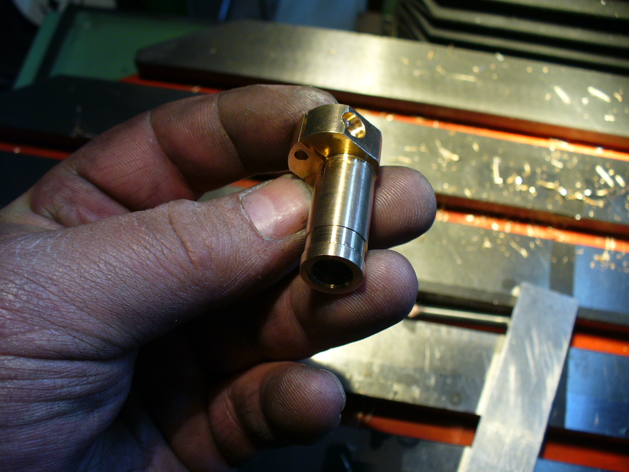

Příspěvky: 3825
19. 8. 2020, 2:13
nezeptal, jen jseš nedočkavej :)
to co tam měříš může dělat vaklající matice na suportu, nebo "mrtvola" šroubu, nevím jak to má ten neotor, nicméně v první řadě musíš vyloučit, že to dělá "uložení" matice, jakmile budeš vědět, že ta matka "sedí" na suportu pevně a osově nevaklá, tak to co jsi naměřil je osová vůle mezi maticí a šroubem, je jedno jestli s tím takhle pohneš, nebo zkusíš na jaký úhel ti zabere suport při pohybu tam a zpět. předpokládám, že hodinky jsou upnuty u prvního videa na příčném suportu a u druhého na loži :D samozřejmostí je axiální vymezení v ložisku toho šroubu pod noniusem :wink:
Jestliže ty matice budou pevně, tak ten mrtvý chod jen v samotném šroub/matice tě zas až tak moc trápit u tohoto typu soustruhu nemusí, mrtvola je nejhorší u malého vrchního suportu při klasických soustruzích, kde máš klasický posuv po loži, tak mrtvola na malém suportu při neznalosti sil způsobí nejeden problém při řezání závitů rozjížděním :D ...to jsou ty litanie "nedaří se mě udělat delší závit" a mrtvola ho umí "zaříznout" do jiné polohy :D
U tebe ti to vadit nebude, vždy se vracíš a šroub jde do záběru, nevím jak to je u neotoru řešené, ale u TO schaublinů jsem "štelovací" matice řešil cca takhle, je tam na to místo a i když jsem je udělal" natěsno" předposranost zvítězila a nastavení mrtvoly u příčného jsem dal na nějaké dvě čtyři stovky na bubínku než zabere suport :)
celý proces sem dávat nebudu, jen výsledný produkt :wink:
Příspěvky: 9536
19. 8. 2020, 2:23
Díky moc, Tumlíku, nebyla by příp. ještě fotka z boku (z toho, co není vidět vůbec :)), plz? Sice tuším, ale raději bych viděl. Jinak zde tolik místa není, viz rozborky na první stránce, obě matice jsou dost tenkostěnné ± trubičky.

Příspěvky: 9536
19. 8. 2020, 2:41
Aha, ten šroub, co jde s osou (zápustná hlava), je čistě pro přimontování a ten z boku ladí obě vůle?
