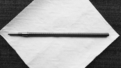

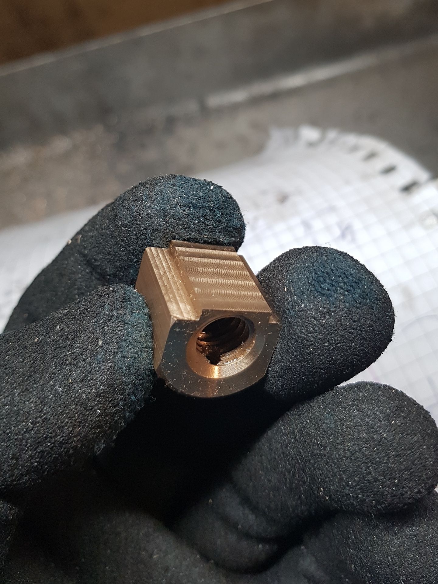

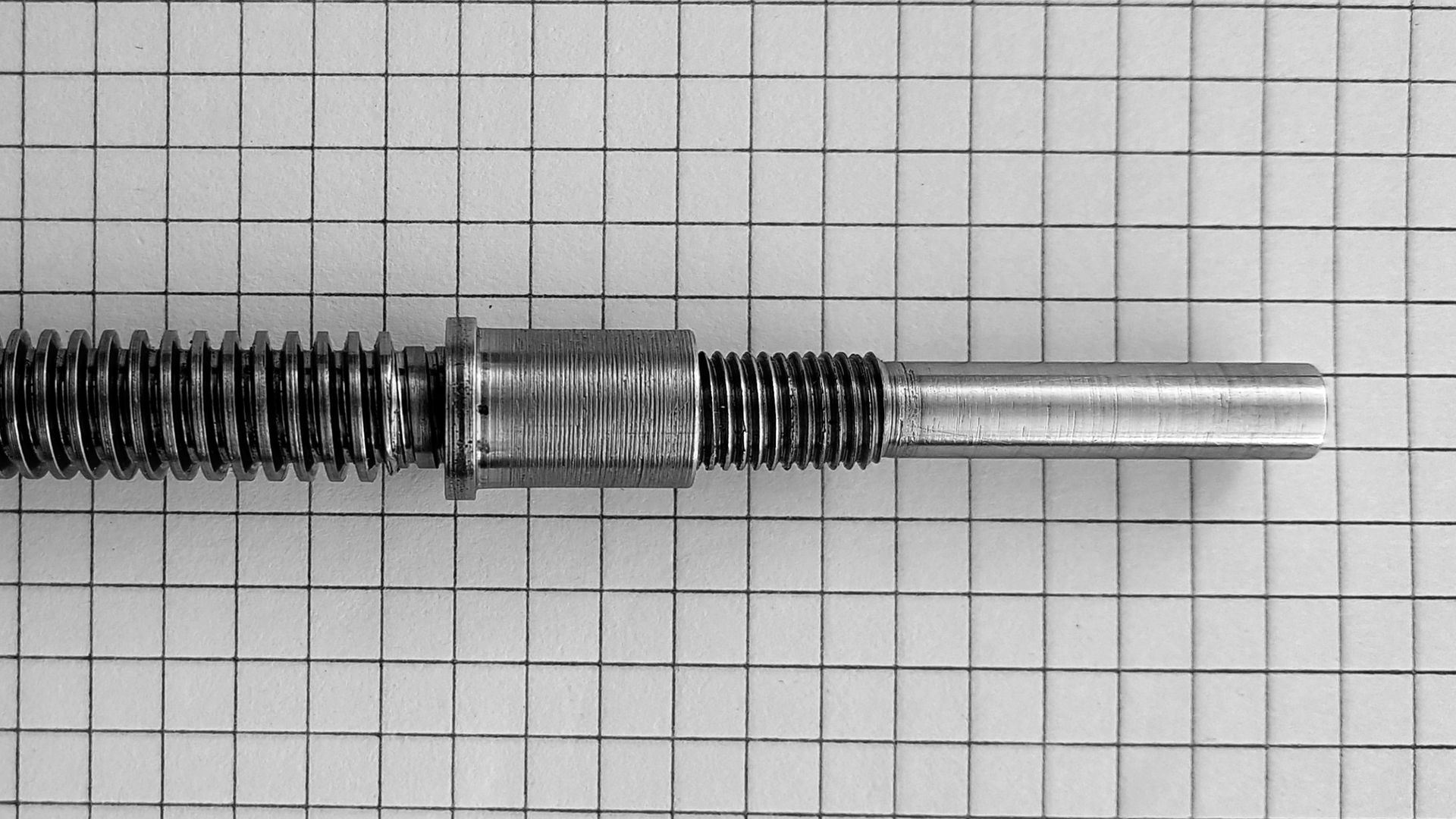

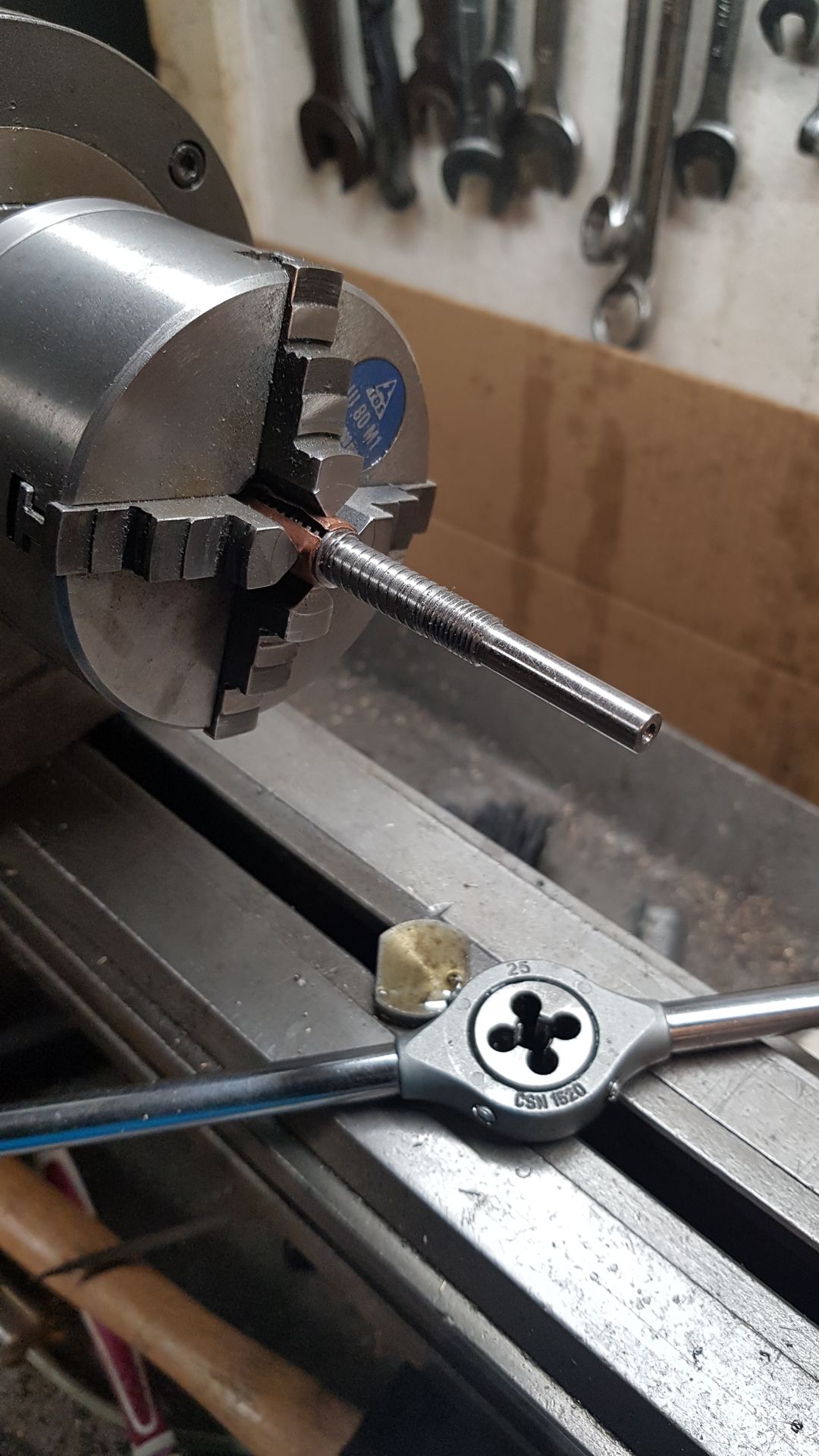

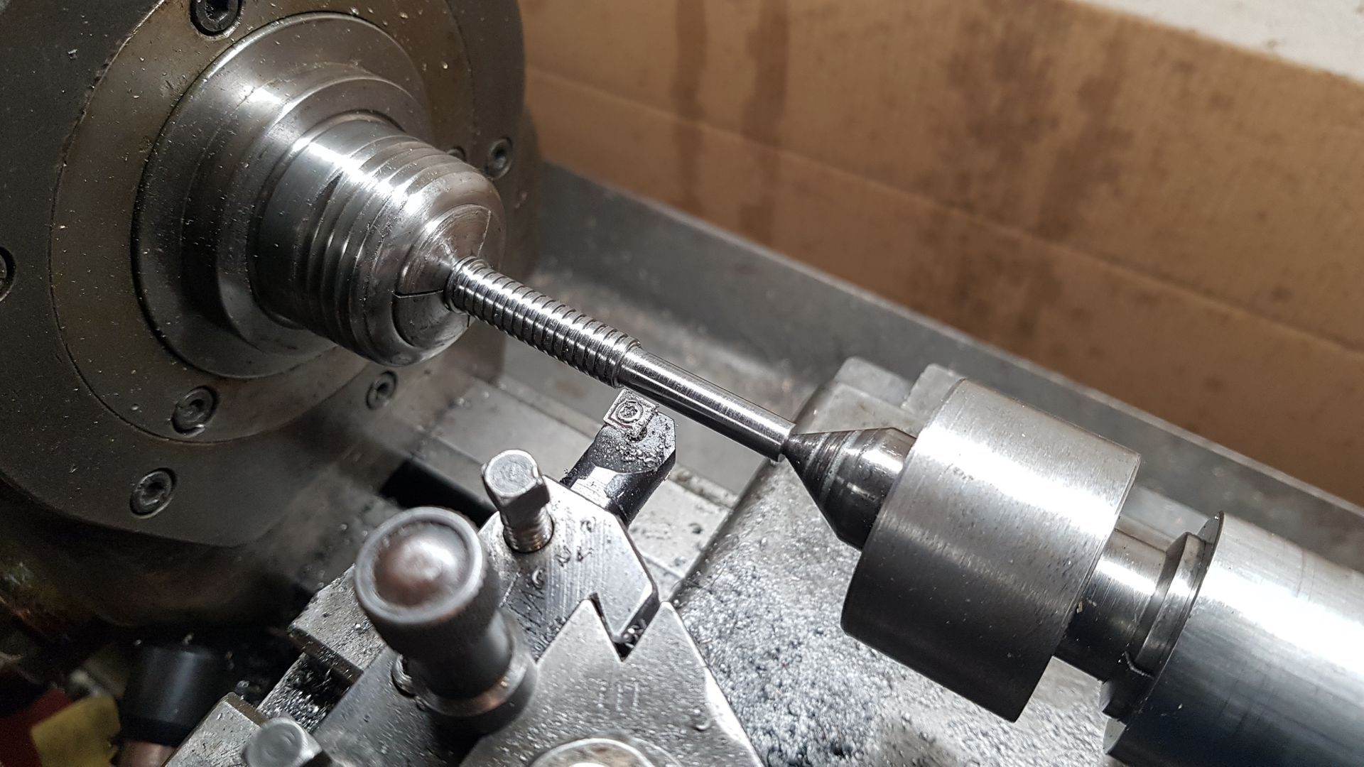

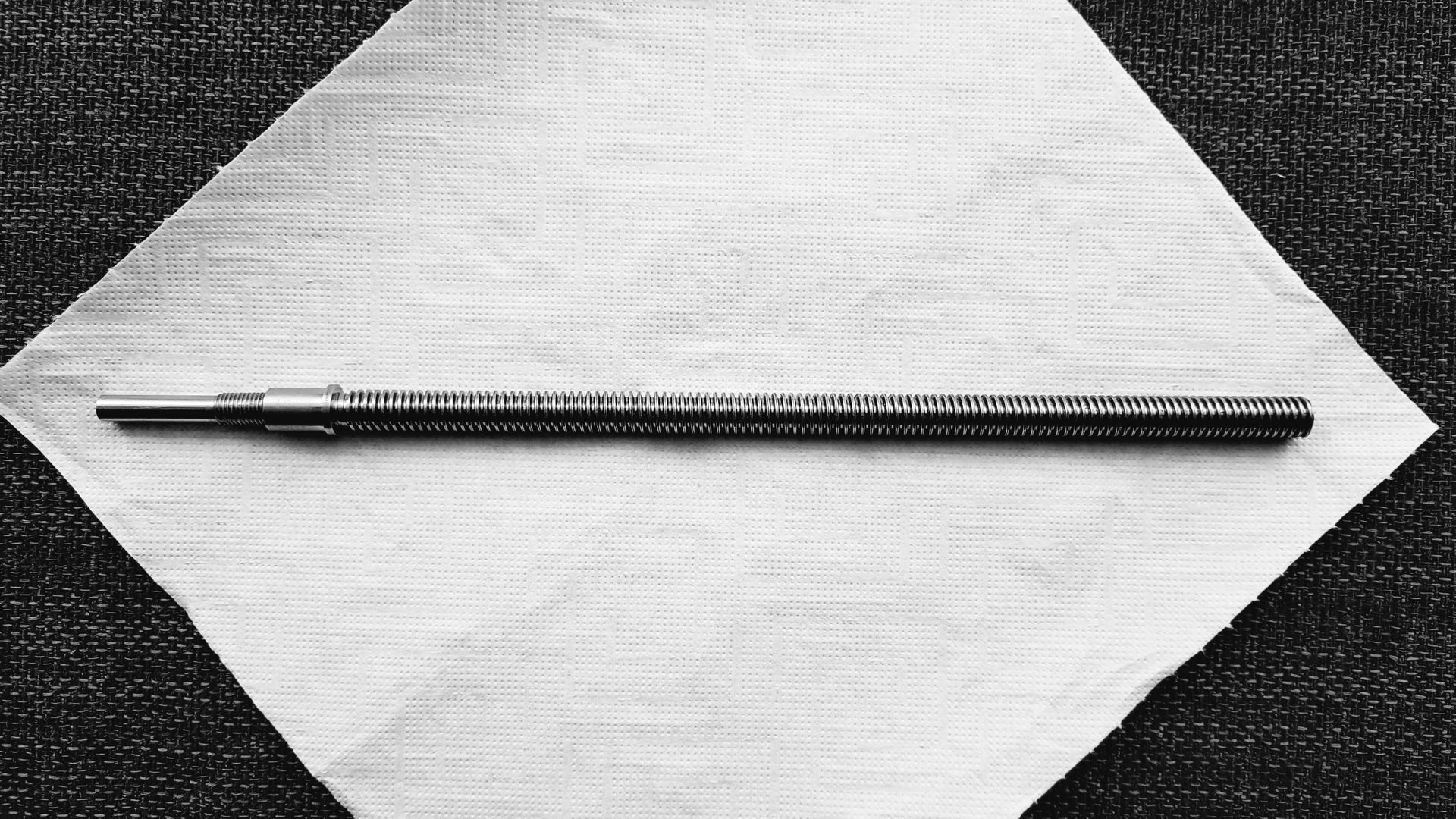

matice je komplet opracovaná a na místě, u šroubu mi zbývá dolisovat a opracovat redukci pro ZKL3200. Dále zhruba takto (s jiným motorem):

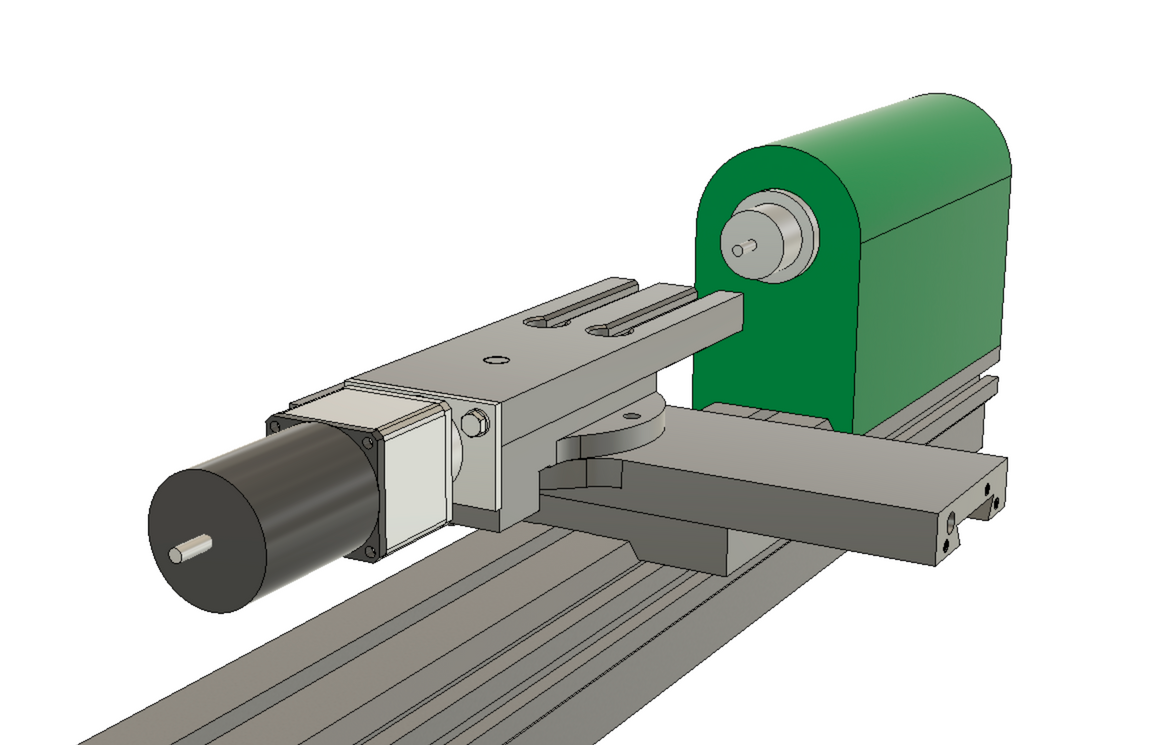

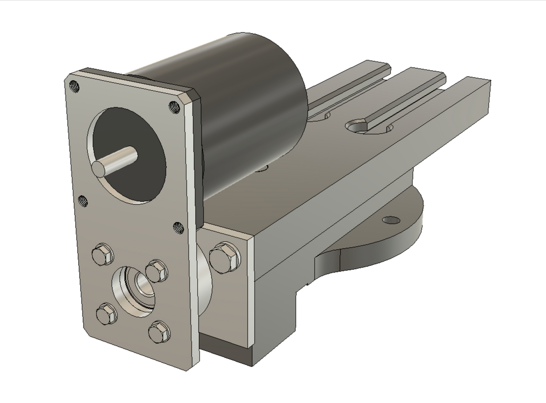

Původně jsem myslel takto na přímo, ale to by kolidovalo s koníkem (on je vůbec celkem problém dát ten motor někam, kde nebude překážet), navíc mám tyto sety motor + adaptér pouze dva, tak si je nechám na zbývající osy, kde by to na přímo jít mělo:
Chybí dolisovat cca 3mm, koník už to nedává (když ho utáhnout na mez, za kterou se mi nechce jít, podklouzne), tak nevím, co s tím. Asi kladívko. Měl jsem tam před lisováním kápnout olej nebo něco? Šroub budu ještě na neopracované straně o pár mm zkracovat.
T.
EDIT: Už jsem to tam v rámci polední pauzy velejemně natlouk

Ahoj, jj, trochu z ruky, ale tim kladívkem to šlo docela dobře, myslím, že jsem to ani moc nerozmlátil (ťukak jsem na to přes měděný plíšek)
Každopádně děkuju za pomoc a za nabídku, T.

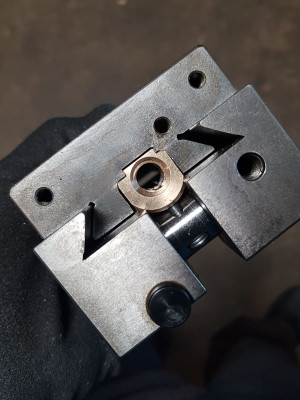

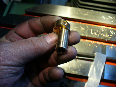

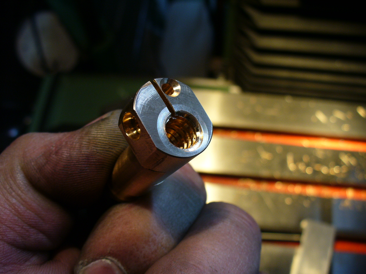

to co tam měříš může dělat vaklající matice na suportu, nebo "mrtvola" šroubu, nevím jak to má ten neotor, nicméně v první řadě musíš vyloučit, že to dělá "uložení" matice, jakmile budeš vědět, že ta matka "sedí" na suportu pevně a osově nevaklá, tak to co jsi naměřil je osová vůle mezi maticí a šroubem, je jedno jestli s tím takhle pohneš, nebo zkusíš na jaký úhel ti zabere suport při pohybu tam a zpět. předpokládám, že hodinky jsou upnuty u prvního videa na příčném suportu a u druhého na loži
samozřejmostí je axiální vymezení v ložisku toho šroubu pod noniusem
Jestliže ty matice budou pevně, tak ten mrtvý chod jen v samotném šroub/matice tě zas až tak moc trápit u tohoto typu soustruhu nemusí, mrtvola je nejhorší u malého vrchního suportu při klasických soustruzích, kde máš klasický posuv po loži, tak mrtvola na malém suportu při neznalosti sil způsobí nejeden problém při řezání závitů rozjížděním
...to jsou ty litanie "nedaří se mě udělat delší závit" a mrtvola ho umí "zaříznout" do jiné polohy
U tebe ti to vadit nebude, vždy se vracíš a šroub jde do záběru, nevím jak to je u neotoru řešené, ale u TO schaublinů jsem "štelovací" matice řešil cca takhle, je tam na to místo a i když jsem je udělal" natěsno" předposranost zvítězila a nastavení mrtvoly u příčného jsem dal na nějaké dvě čtyři stovky na bubínku než zabere suport
celý proces sem dávat nebudu, jen výsledný produkt

Díky moc, Tumlíku, nebyla by příp. ještě fotka z boku (z toho, co není vidět vůbec
), plz? Sice tuším, ale raději bych viděl. Jinak zde tolik místa není, viz rozborky na první stránce, obě matice jsou dost tenkostěnné ± trubičky.

Aha, ten šroub, co jde s osou (zápustná hlava), je čistě pro přimontování a ten z boku ladí obě vůle?
