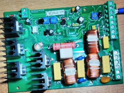

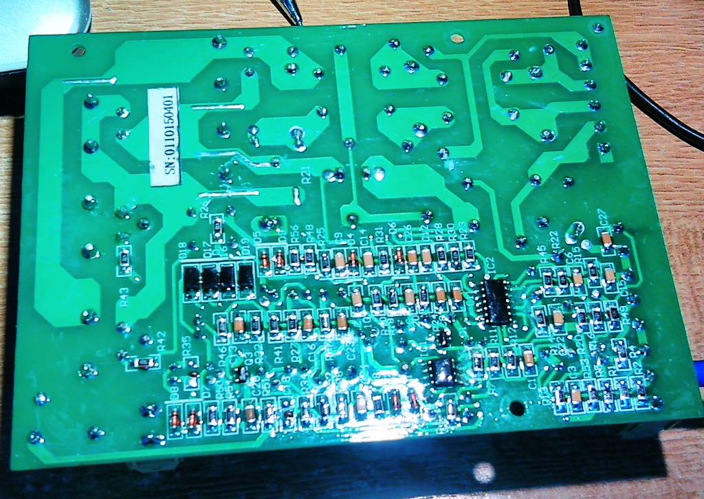

Baxi.bax píše: 26. 11. 2020, 9:19 Přátelé podařilo se mi odpálit něco na základní desce na soustruhu Bernardo 350VD. Je to stolní soustruh. Při soustružení se mi zapíchl nůž do materiálu a vyhodilo mi to jistič a i pojistku na mašině. Po vložení nové pojistky neustále praská a lítá jistič. Při druhém pokusu nahodit stroj jsem měl desku odkrytou a koukal jsem jak se zajiskřilo zřejmě u nějakého tranzistoru, nevím nerozumím tomu.Nová deska je v nedohlednu (prodejce píše 3 až 4 měsíce) Je možné zde najít člověka, kteerý by mi ji opravil. Cenu respektuji.
No co kdybys tu desku vyfotil?
I třeba motor co tam máš.;-)

No i přesto, že ho pouštíš, jsi sem mohl dát tu fotku desky. Škoda!

Mohl bys sem dát fotku té vadné desky?

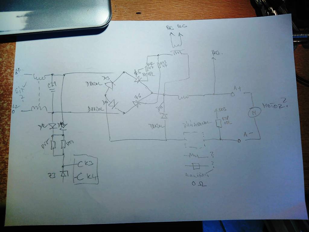

tak první zkoumání
obkreslil jsem z desky schema výkonové části, je to řízený tyristorový můstek, 2x BT152 a 3x D8020L
zajímavost - ty diody jsou v 3vývodovém pouzdře TO220, dle DS č.1 katoda, č.2 anoda, č.3 nezapojen, číňan vývody 2 a 3 ustřihl nad deskou, spájel dohromady a pak drátem propojil do desky
první měření ohmmetrem bez napájení - diody ok, tyristory nejsou proraženy (přerušení takto nelze zjistit), pohledově bez závad
mezi chladiči tyristorů (propojeno s anodami) je stopa po záblesku (asi po tom který zmiňuje kolega v prvním postu), to ale bylo pravděpodobně způsobeno dotykem s něčím vodivým co shořelo (špona???), mezi chladiči je natvrdo síť, tj, asi tohle není hledaný problém
