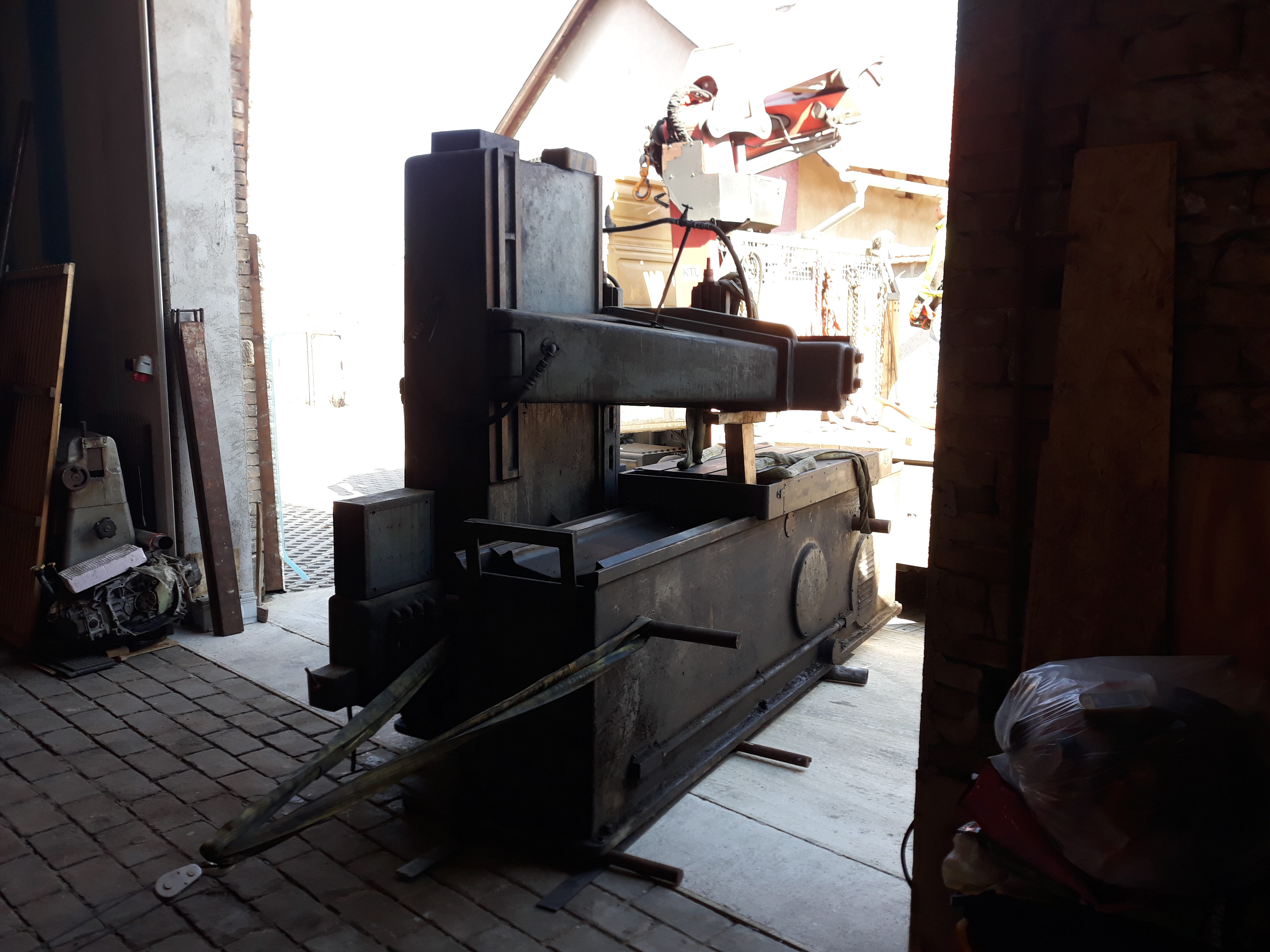

Tohle je přesně ta mašina

Tak je doma holka aneb šest tun starostí😉🙉

Takú malú hoblovku som ešte nevidel. Aký to má príkon ?
Najväčšia prednosť týchto strojov by mala byť priamost obrabanej plochy aj si ho videl robiť ?

Ahoj cca 6kW

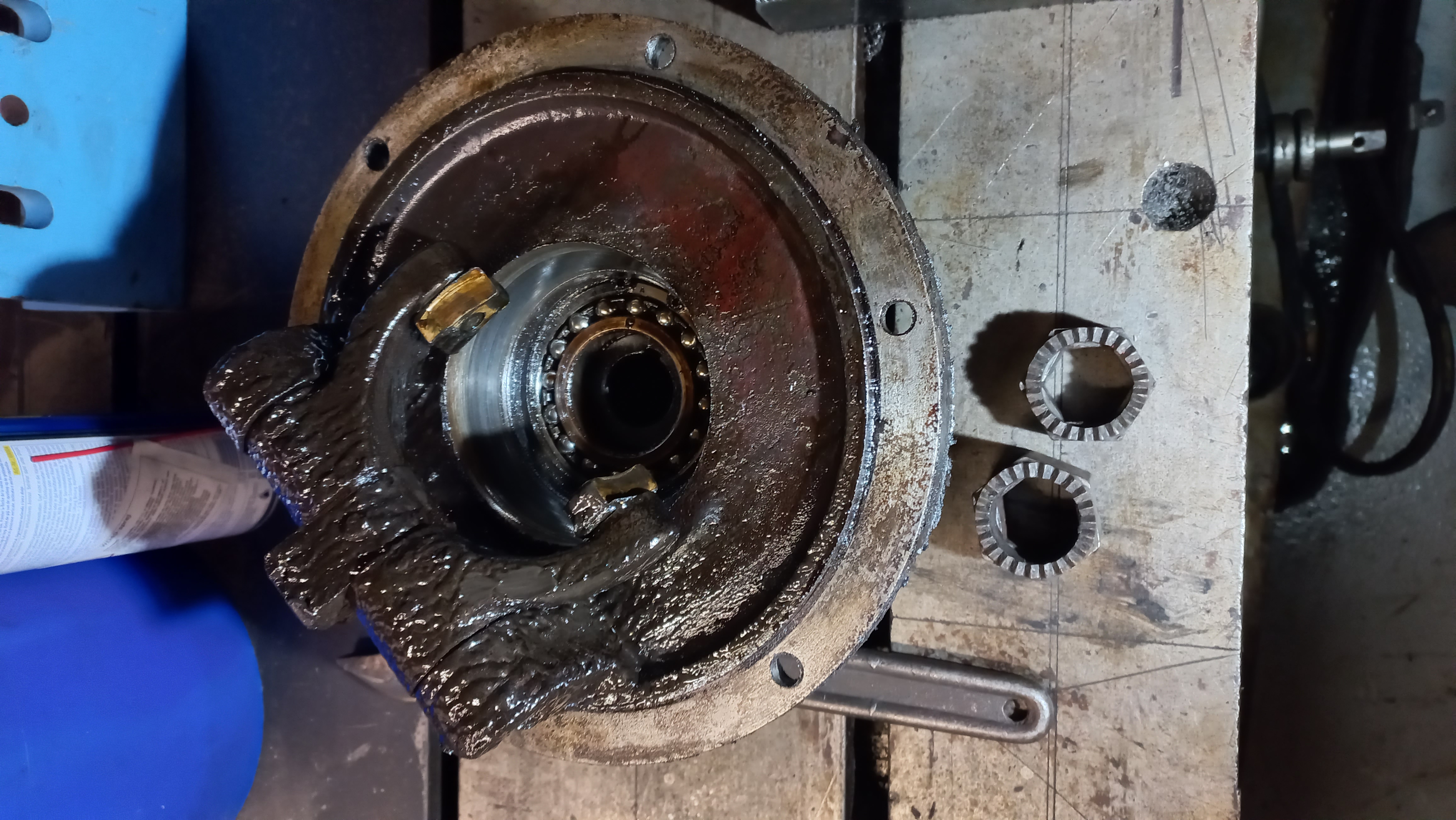

hoj, protože jsem mentál ,tak je to zas rozebraný. Řekl jsem si ,že se do toho nebudu sr.....t ,dokud na to nebude čas. jenže výstupní hřídel od spojky vypadala ,že je ohnutá a jak kolem toho chodím každý den, tak mě prostě štvalo že nevím co tam je za problém. No takže jsem to samo včera večer kuchnul, asi prostě úchylka no😆😁

a bylo to vysypané ložisko, takže mám radost😃
