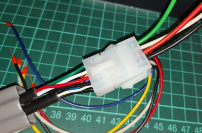

Takhle na první pohled to vypadá, že je pořadí fází i pořadí Hallovek opačně.
Takže by to nemuselo možná vadit, když je opačně oboje. Jen se motor bude točit naopak.
Zdenek Valter
Příspěvky: 5480
Registrován: 9. 1. 2009, 5:16
Bydliště: Ústí n. L.
Příspěvek 6. 6. 2021, 6:48
To si ale nemyslím, pokud by přeci halovky byly jinak než fáze tak by vůči ní spínaly v nevhodný okamžik.
To si alespoň myslím.
- pokud to není ve fázi nebo ve správné poloze vůči té fázi pak dvě zbylé polohy jsou pootočeny o 120 stupňů, alespoň tak si to představuju.
Příspěvek 6. 6. 2021, 10:26
Tady je ale přehozeno oboje. Takže zase budou ve fázi.
Teda aspoň to tak na první pohled podle těch barev vypadá (i když i tady jsou ty barvy spíš jenom přibližné).

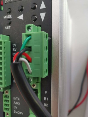

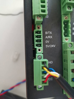

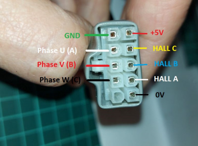

Příspěvek 9. 6. 2021, 2:04
Tak jsem konečně z Číňana vymámil správné zapojení posle mých barev - díky mu za to:

Příspěvek 10. 6. 2021, 11:36
Tak motor se točí - z panelu v rozsahu 100 - 6000 otáček v kroku po 100.
Zatím první zkouška - potřebuju si dodělat ovládání na poťák, tlaka start a stop.

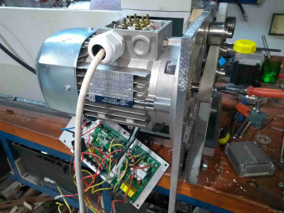

Příspěvek 15. 10. 2021, 5:46
Mne na podobnom sustruhu odysiel motor lepsie povedane som ho prehrial a plasty v ktorych su ulozene uhliky sa roztopili.
Za motor pytali zavratne sumy.
Nakoniec som sa rozhodol ze si kupim trojfazovy motor 750w.
Kupil som si frekvencny menic, tlacitka ,potenciometer a otackomer som nechlat ako ako to bolo
akurat som to vsetko pripojil na menic
Prerobil som a som spokojny.

Příspěvek 15. 10. 2021, 6:51
No tohle je taky řešení - ale zabírá výrazně větší prostor než původní pohon. ;-)
Předpokládám, že to co visí pod motorem je původní řídící elektronika - proč si jí neodmontoval?
No a proč máš tak dlouhý řemen?
robyb
Příspěvky: 354
Registrován: 21. 11. 2018, 8:05
Příspěvek 15. 10. 2021, 8:18
Cakal som sa niekto opyta na ten remen
Mam ich doma 10 kusou tak som ho pouzil.
Elektronika je z otackomera ktory som nechal povodny.

Příspěvek 15. 10. 2021, 10:54
Na motor som si vyrobil 3 rozne kolieska a jedna kladka sluzi na spanovanie remena.
Tych koliesok mam doma dost rozne velkosti.

Příspěvek 16. 10. 2021, 12:54
Na ten otáčkoměr Ti stačí ta malá deska. Ta větší čtvercová je tyristorový regulátor, který je ti v tomhle případě nanic.
