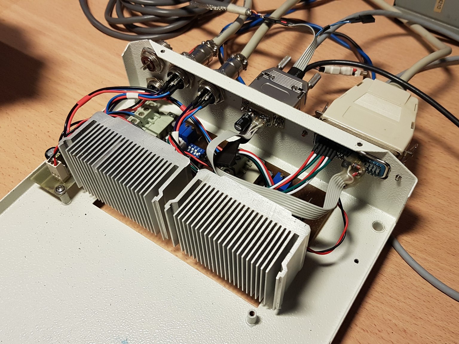

Konečně jsem se dokopal dokrabicovat drivery a trochu učesat výpočetní středisko kolem soustruhu:
Hned se na to lépe kouká :) T.
