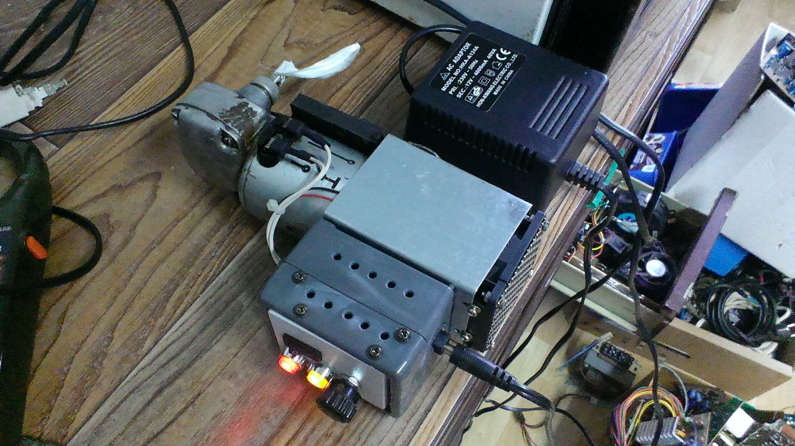

Tak ty otacky sniz elektronicky, PWM regulaci. Presne pro tyto ucely jsem to delal stokrat...

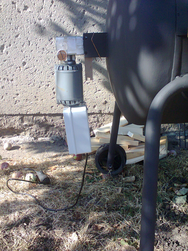

Já mám u grilu tenhle pohon a nemá to chybu. Je na 230V, má 4,5ot/min a sílu jako bejk. Dneska se už špatně shání, ale neznám nic lepšího.

Jova jj sem to ja :) Resit to retezovejma prevodama nemuzu,protoze to musi byt kompaktni.Ten samotnej PWM regulator mi to ale nestahne treba na 1-5 rpm z tech 40ti ne ? Jo jinak ten prevod z uhlovy brusky dobrej napad tam je tak 1:4 a v kombinaci s tim PWM regulatorem uz by to mohlo bejt pouzitelny.Jeste me napada starter z auta tam byva planetova prevodovka,co jsem koukal.

Tak v čem je problém? Ten řetězový převod je jednoduchý a dá se udělat bez problémů v dostatečně velkém poměru. Jako regulaci tam dát tohle a už se rožní :D : http://www.stavebnice.postreh.com/select.php?link=PT016
