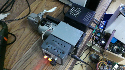

Tak ty otacky sniz elektronicky, PWM regulaci. Presne pro tyto ucely jsem to delal stokrat...
