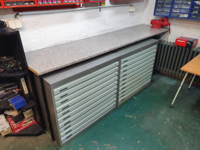

Ahoj
tak šuplíky opraveny, chybělo pár kuliček a spousta vazelíny :D a už parkují na svém místě. Zatím se zdají bezedné, no zatím.... :lol: Sem tam něco z plechů porovnáno, vyházeny nesmyslné držáky výkresů a odvšiveno, asi tuna prachu všude. Ale jezdí volně, jo není to výsuv od hetticha, ale to nebylo cílem. Takže jestli někdo uvažuje, že mu chybí a uvažuje o nich, vyjeďte tam na nákup, dokud jsou.

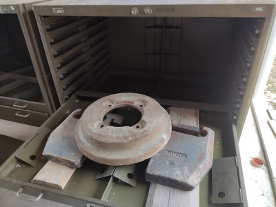

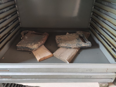

Zkoušel jsem taky zatížitelnost skříní. Dvě závaží na předek traktoru v šuplíku vedle sebe (cca 2 x 20 kg) a skříně bez madel to už nedávají, šuplíky drhnou. Zhruba dvojnásobná zátěž starým zeleným skříním s dvěma madly nedělá problém. Ale u nich je zase trochu nevýhoda, že mají vnitřní výšku šuplíku jen 5 cm, skříně bez madel mají 6 cm.

první nápad byl to zahodit, pak jsem zjistil, že brání přesně vypadnutí šuplete. Nechal jsem to na místě, jen celé promazal a abych nemusel pokaždé mačkat jako v posilovně :D , upravil jsem na bocích šuplete vepředu takové ty navařené packy, do kterých zamyká. Takže teď nezamyká šuple ale nejde bez zamáčknutí celé vysunout. Za mě spokojenost, já neplánuju je naplnit úplně železem, už mi tam parkují sady měřidel, johansonky, sady závitníků M, G, W, sady rozpínacích výstružníků a podobné... Já právě těch 6cm potřebuju. Ještě jednou díky!

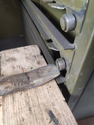

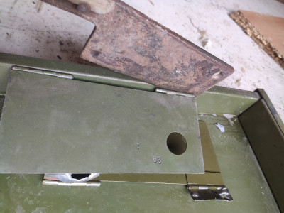

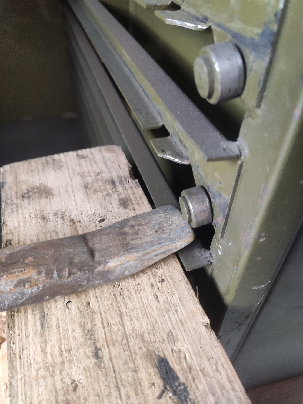

Taky řešení. Já zkoušel odpojovat táhlo, co přes další tyčku ovládá dvě boční lišty. Pak to nezamyká, ale zas potřebuješ zhruba o jednu ruku víc, abys dostal šuplík ze skříně.
Jinak tady jsou fotky ze zátěžového testu, kdyby to někoho zajímalo. Jak jsem psal výše, 2x20kg pro skříň bez madel je problém. Zelená skříň se dvěma madly snese mnohem víc.

Ahoj, buď špatně koukám, nebo tam nemáš kuličky v těch žlábkách vepředu, pak to nejezdí a drhne. A nutně je potřeba namazat osy zadních koleček a do drážky s kuličkou kydnout celkem dost vazelíny. Patří tam průměr 7 mm

Kuličky nejsou na skladě. Nevím, jestli ten šuplík, který jsem zatěžoval, byl na kuličkách. Jestli ne, tak je pravda, že kolize se spodním šuplíkem by možná nenastala. Ještě to vyzkouším jednou.

Ja nejdriv kanibalizoval asi tri loziska, samozřejmě buď malý nebo moc velký...
Maji je sypane vsude kde prodavaji loziska, cena 1 až 5 korun kus.
