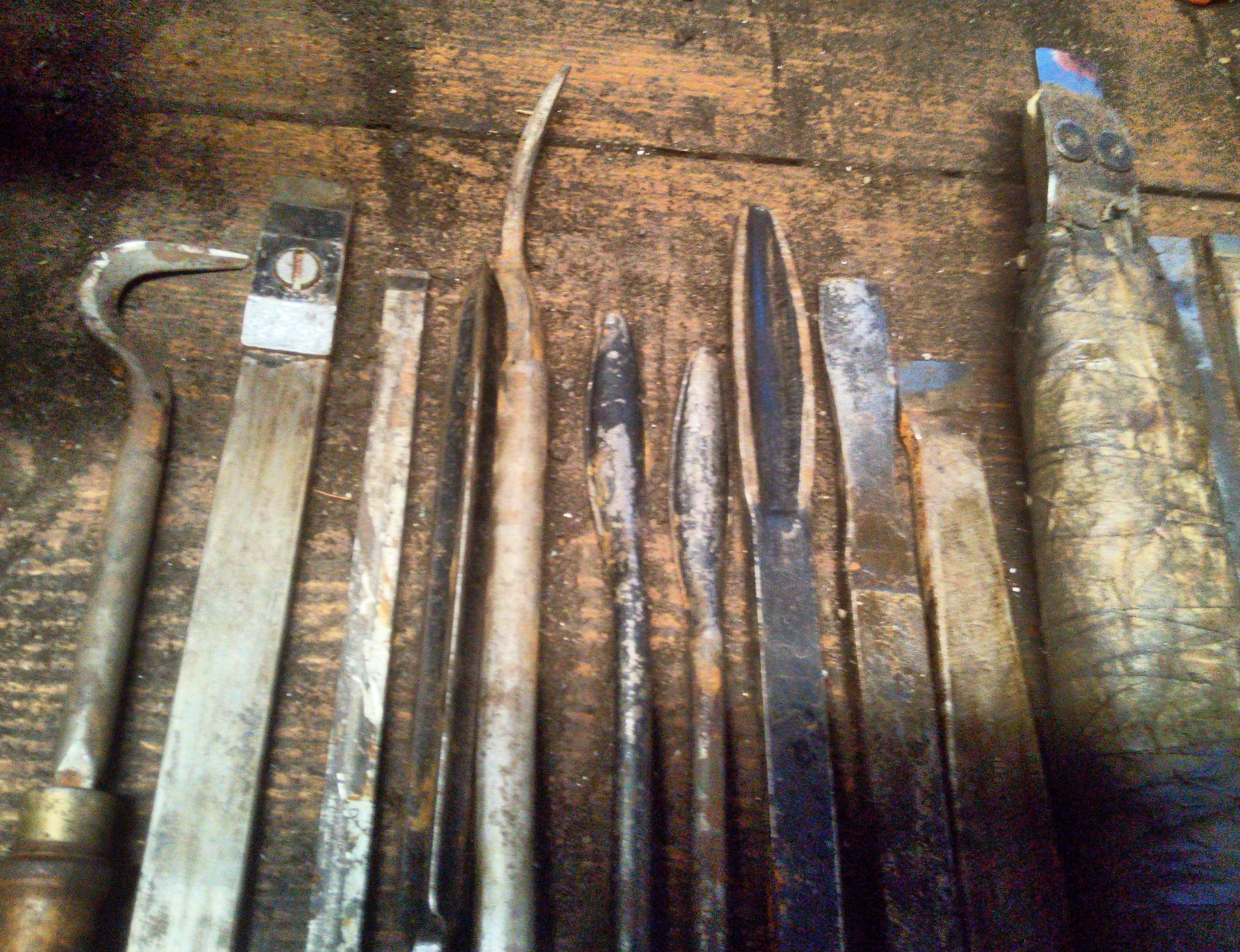

coviha píše: ↑22. 10. 2022, 4:43 když chceš škrabat musiš na to mit vercajk
Kde máš nástavce do toho škrabáku? Sekáčky (majzlíky) na mazací drážky nemáš?
Pár typů ti chybí :) . Od každého mám v bedně 5-10 kusů :lol: . Pak nějaký pravítka 1500 a 2000 mm. Něco 30, 55 a 60ti stupňového...
coviha
Příspěvky: 164
Registrován: 20. 9. 2014, 8:25
23. 10. 2022, 6:08
koukam škrabky vykovane z ložisk no no škrabky do poho pnem mam ale vše jsem nefotil viděls že toho bylo ještě v bedně a pravitka mam ruzne na rybyny a ty tuširovaci barvy nejlepši je červena ta je dobře vidět a skačky na dražky to se dělalo z výstružniku
