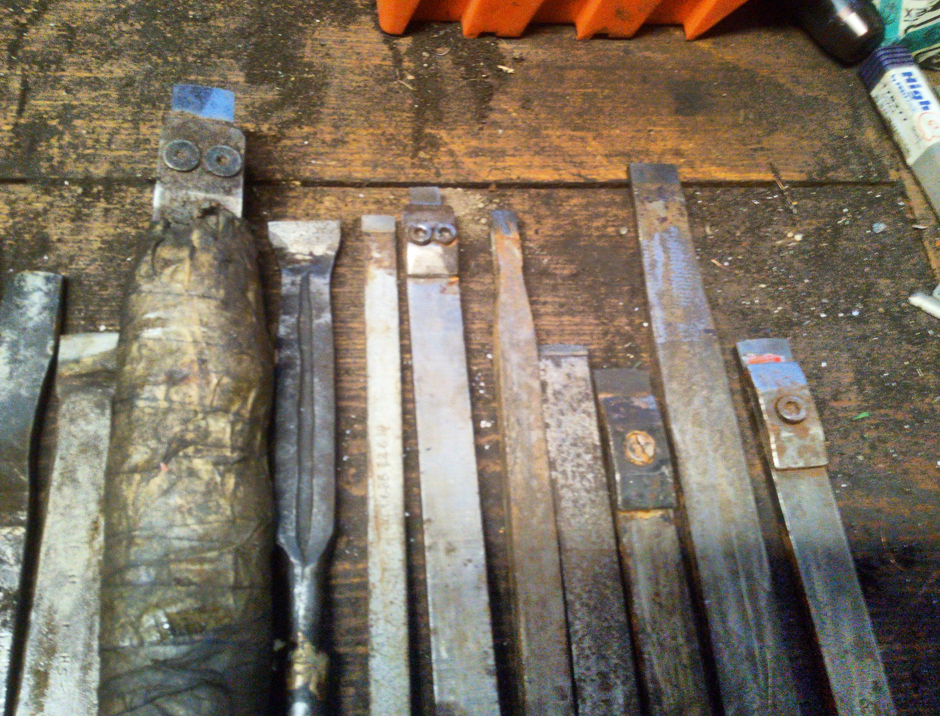

coviha píše: 22. 10. 2022, 4:43 když chceš škrabat musiš na to mit vercajk
Kde máš nástavce do toho škrabáku? Sekáčky (majzlíky) na mazací drážky nemáš?
Pár typů ti chybí :) . Od každého mám v bedně 5-10 kusů :lol: . Pak nějaký pravítka 1500 a 2000 mm. Něco 30, 55 a 60ti stupňového...

koukam škrabky vykovane z ložisk no no škrabky do poho pnem mam ale vše jsem nefotil viděls že toho bylo ještě v bedně a pravitka mam ruzne na rybyny a ty tuširovaci barvy nejlepši je červena ta je dobře vidět a skačky na dražky to se dělalo z výstružniku

koukam taky použivaš sandvik platky

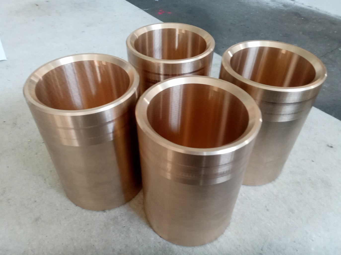

Soustružil už někdo bronzové pouzdra ve větším množství/rozměrech ? jde o to že vyrábím pouzdra ø150 na ø170 o délce 120mm z CuSn12, polotovar je trubka ø151 ø148. soustružit to jde krásně, problém je že když to vyndám z mašiny tak je to neměřitelné. Když to vyndám z mašiny tak po 30min má pouzdro třeba o 0,03mm menší rozměr a už jsem mimo toleranci. Jedu to bez emulze (protože 1, emulze u mě má tak 13℃. 2, zaseru si tím přípravek) obráběním se to zahřeje jen mírně, stále je to studené, bohužel nenašel jsem nic čím bych dokázal přesně změřit teplotu. upínám za čela. může to být třeba pnutím v materiálu? a nebo že to ten mikrometr svým přítlakem při měření mimo přípravek deformuje? a nebo s tím i nepatrný výkyv teploty tak pohne?

Bronz ma alfu 18, o pulku vetsi jak ocel. Takze pri rozmeru 150mm udela 0.03mm rozdil cca 11°C...

Aj to tým je. Takéto väčšie priemery brusime, a vždy sa to musí na bruske vyhrubovat, vybrať a na druhý deň dokončiť. Deformuje ako ovalitu, tak priemer.
Tu je napr puzdro s otvorom 120mm a dĺžkou 230mm.

ovalita nevadi, Ty pouzdra se budou lisovat do díry kde se to zase srovná tj. důležitá je rovnoměrná síla stěny. Na tom ø170 je tolerance IT6 (0,025) kvuli lisovani. Problém je že se to po nějakém čase smrskne o několik stovek až mimo tu toleranci, a už by to po nalisování nemělo ten správný přesah.

Ja jsem se teplotni kompenzaci takovych kluznych pouzder zabyval.
Pri geometrii pouzder, kterou mas na fotce, ti tam bude samotne ochlazeni po obrabeni delat na vnejsim povrchu soudek. Takze po nalisovani (kdyz vykompenzujes ty 0.03mm navysenim vnejsiho prumeru) se ti to propise dovnitr jako pupek uprostred delky pouzdra na vnitrnim prumeru 150mm. Pricemz kdybys obrobil vnitrek nominalne na 150mm, po ochlazeni (o cca 8°C coz odpovida tem 3 stovkam na velkem prumeru) tam bude odhadem 149.98mm. Po zalisovani pouzdra do idealne valcoveho otvoru by pak mohl byt na krajich tento rozmer minus presah a uprostred jeste minus ten pupek, coz ale bude snad do stovky.
To se tyka jen samotne teplotni roztaznosti, upinani je zase jina vec, ktera s tim muze urcite dost pohnout.

Díky za odpověď, vyrábím jich 184ks na CNC soustruhu s hnanýma nástrojema, problém není ani tak díra, tam je 150E8 a do toho se dá vejít, problém je vnějšek 170r6 to je tolerance 0.025mm. hodně se zdrželo řezání v kooperaci a začíná to termínově tlačit. postup mám zatím následovný:
  • upnu do sklíčidla za vnitřní díru, stočím čela na čisto a nahrubuju vnějšek s přídavkem 0.4 na stěnu
  • stáhnu za čela do přípravku (vnější přírubou) a hrubuju díru, soustružím zápich, frezuju poháněčkama mazací kapsu a následně soustružím díru na čistu
  • nejprve nasadím vnitřní přírubu, dotáhnu a až poté sundávám vnější přírubu - tím se mi to pouzdro nehne, potom dokončuju vnějšek
celé obrábění + upínání a měření trvá asi 32min/ks když nepočítám přehazování přípravku. Napadají mě tři možnosti jak tomu předejít:
  • 1, zahřát emulzi na 20°C a soustružit to pod emulzi
  • 2, nahrubovat s přídavkem cca 0.3mm na stěnu a druhý den jen přeprášit díru a vnějšek na čisto, při tak malem uběru už by se to snad nemuselo znatelně zahřát
  • 3, kompenzovat teplotu větším soustruženým rozměrem (docela riskantní, nemám čas čekat na každý kus dalších 40min než si tepelně sedne, takže bych mezi tím točil další a doufal že je vše OK)
jdu asi zkusit tu možnost 2. Tam je jen problém aby to druhý den v přípravku dobře sedělo a vyšlo to z toho přídavku, určitě to bude trochu házet tak snad ty nerovnoměrné úběry nebudou vadit.
děkuji za jakoukoliv radu, takto velké pouzdra dělám poprvé a docela mě to kroucení zarazilo. A navíc na dílně mám přes zimu 13°C a to komplikuje měření :oops:

meki> aha, ja myslel ze resis technologicky celek vcetne toho lisovani, struzeni...
My delali vetsi serie a pouzivali jsme tu 3. variantu. Vychazelo to levneji, nez brat malou sponu. :)
