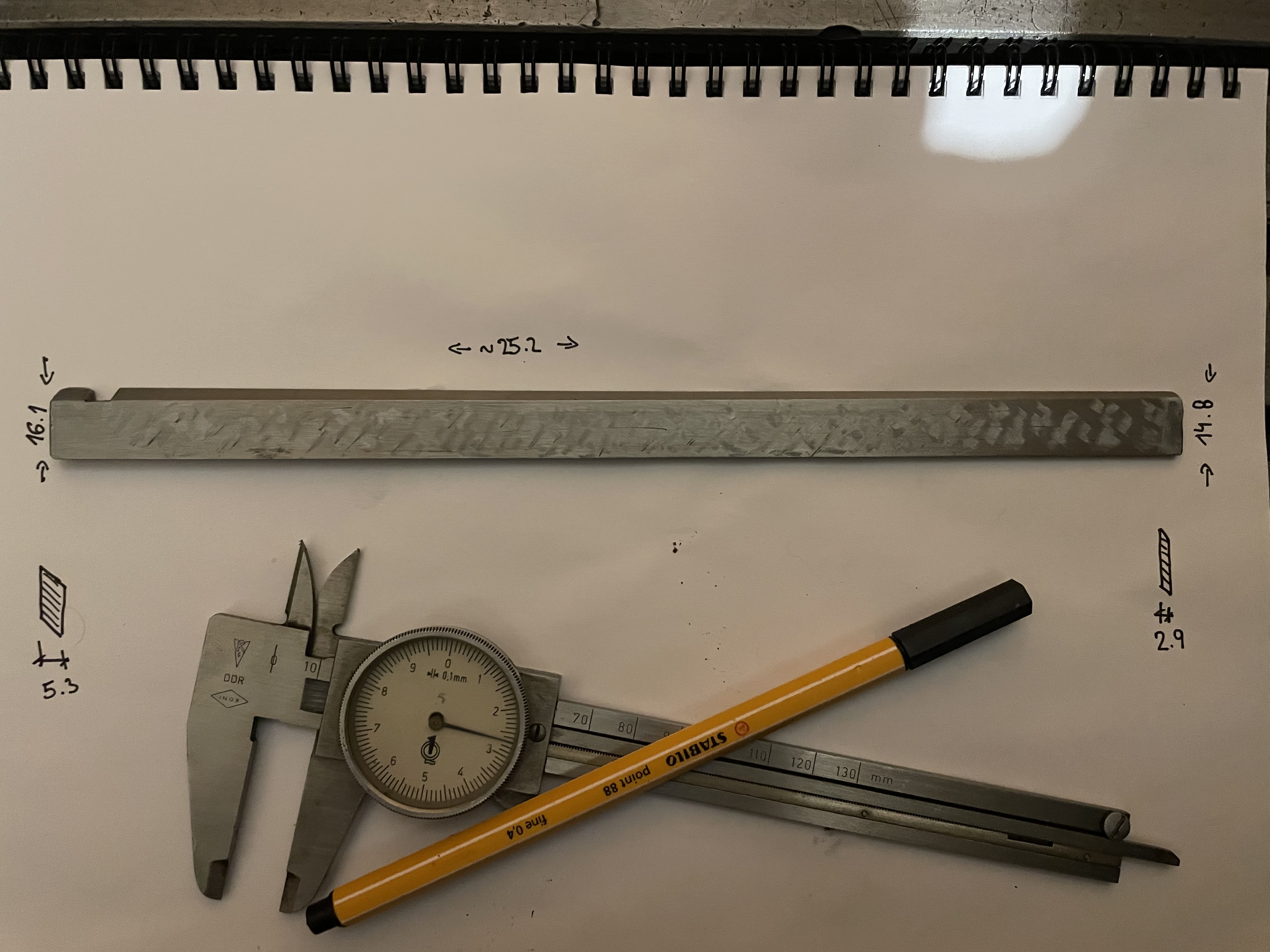

A dalši prosba, z ceho klin udelat? Staci něco obycejneho, moc se to neposouva jako třeba u suportu, nebo z neceho lepsiho? Prosim radu, případně o kus materialu :D

Cokoliv lepšího než je šedá litina je na ten klín škoda. Unibar 200 bohatě stačí, 250 muže být taky, pokud budou mít vhodný přířez. Ty materiály s vyšší pevností už jsou z tvárné litiny a ta se pro tyto účely spíš nehodí.

nevím přesně, jestli to náhodou není dělička z fn22 aka deckel a nebo byla na fn20 špéci, což nepředpokládám, klín mám z fn22, je to litinový polotovar co má cca 300mm, zatlačíš, doměříš drážku pro co nejvíc vyšroubovanej šroub a zařízneš, přesně tak se to dělá, to co ti doměří někdo jinej nemusí sedět tobě :wink:
bral jsem to na burze kilo/kus, jeden mám volnej, ať to capajev změří a porovnáme to, ale na moji sedí jak prdel na hrnec

tumlik píše: 22. 11. 2022, 4:50 ... ať to capajev změří a porovnáme to, ale na moji sedí jak prdel na hrnec
přikládám rychlé změření

tak nemůžeš měřit výšku toho klínu :) ta je konstantní
ten co mám má 287mm délku, na širší straně 6,66mm, dole pak 3,64mm, výška po celé délce 11,9 mm :wink:
Můžeš ho postrádat? Jestli můžeš já bych ho použil, adresu na mě máš, číslo mám já. Dík
Příspěvky: 3825
23. 11. 2022, 5:17
Charon píše: 23. 11. 2022, 5:05 Můžeš ho postrádat? Jestli můžeš já bych ho použil, adresu na mě máš, číslo mám já. Dík
jo jasně, už jsem to zadal do přepravy :wink:
