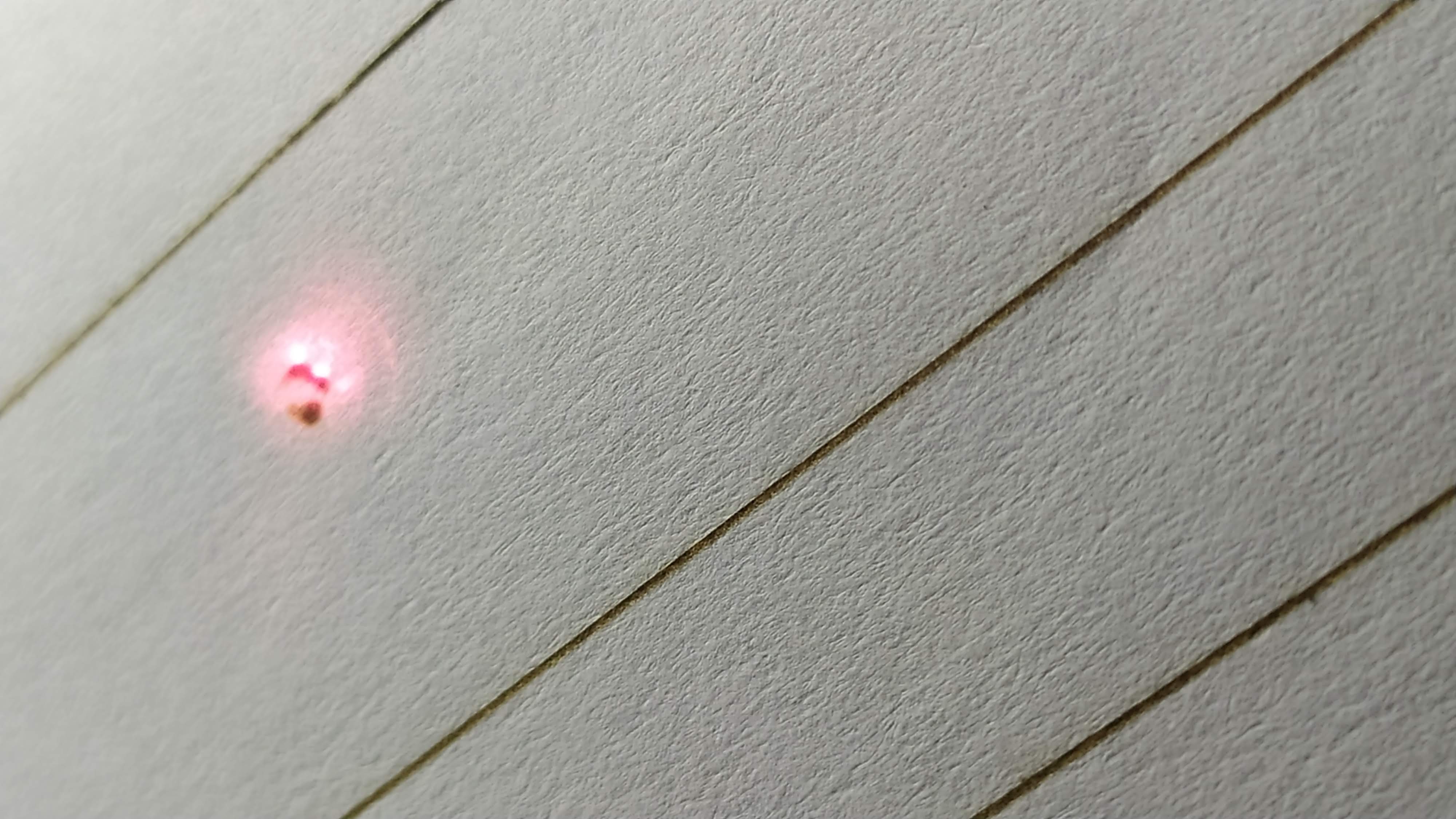

Dnes jsem sundal hlavu s čočkou, protože byla nějak volná (nakonec byla nedošroubovaná) a v nejkrajnější, nejdelší pozici mě laserový bod ukazuje takto

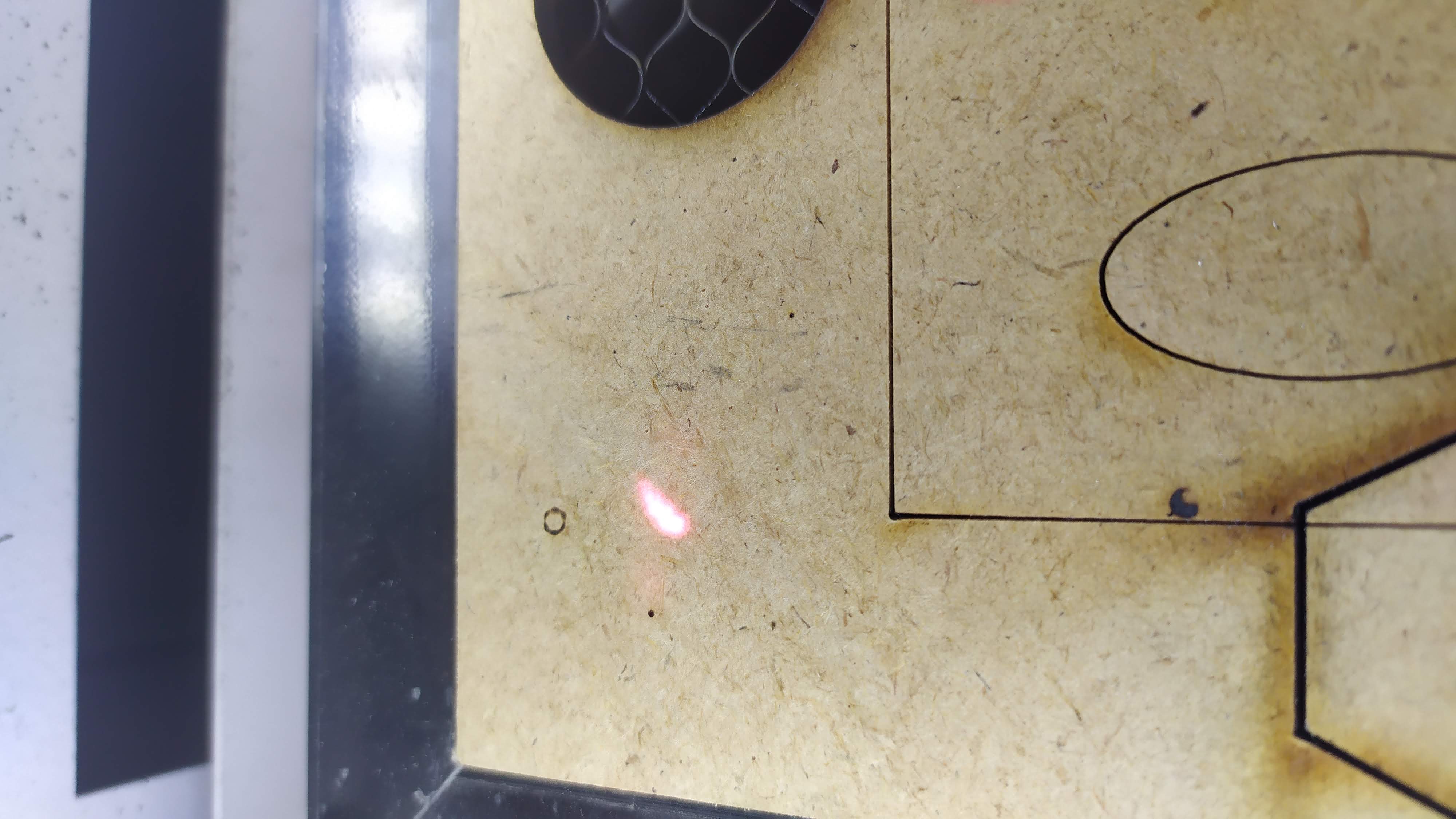

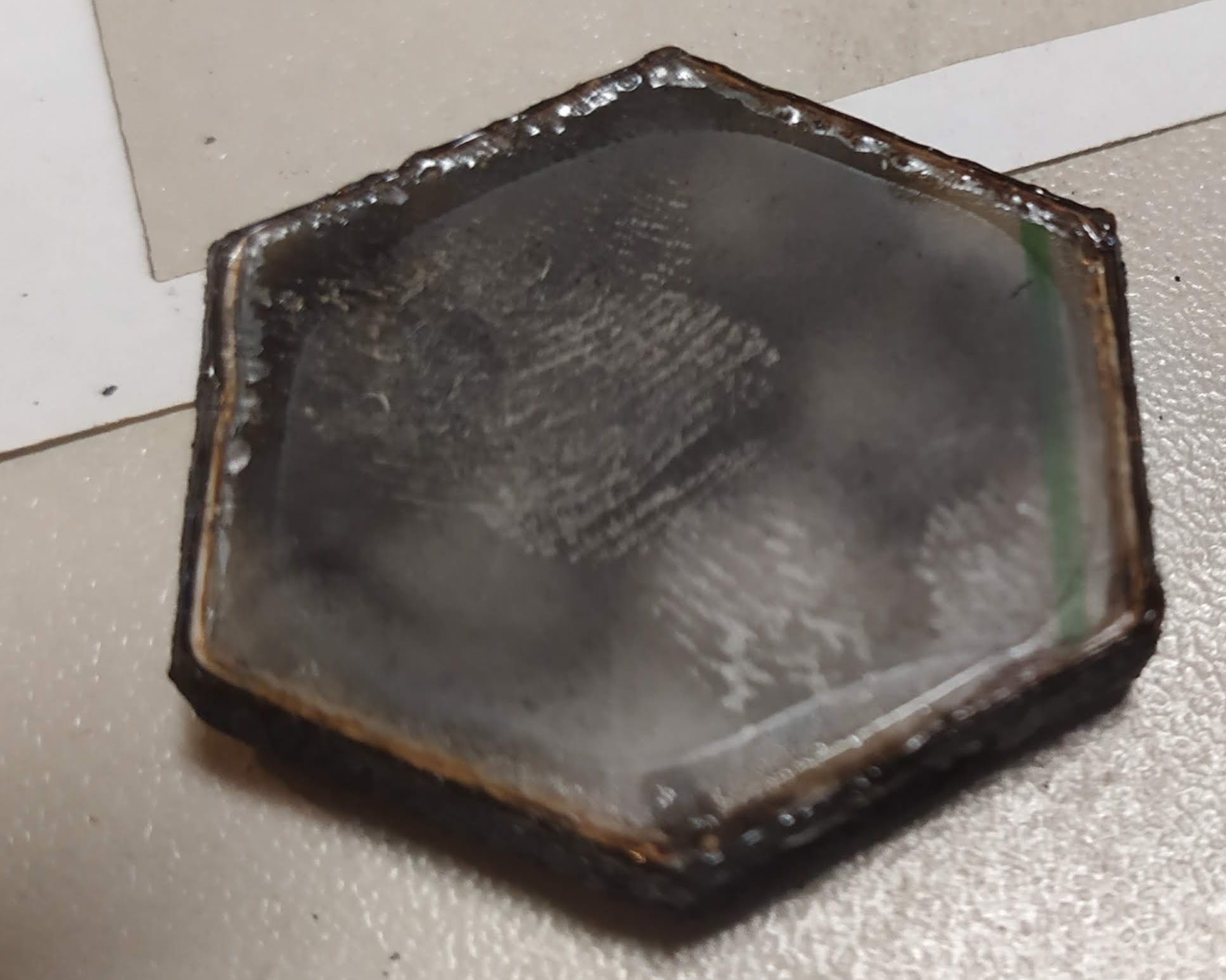

Všiml jsem si toho už při štelování zrcátek, a tak jsem si říkal, jestli jsou zrcátka v pořádku. Za prvním zrcátkem má celkem pěkný kolečko, ale na tom dalším už není nic moc. A finálně na stole po odjetí na delší vzdálenost ten bod je mizerný.
Příspěvky: 22950
20. 9. 2023, 6:37
Vymen to zrcatko co ti to takto rozhazuje

lubbez
Příspěvky: 3354
25. 9. 2023, 1:51
Dej pryč to zrcátko na červený laser a mělo by se to zlepšit.

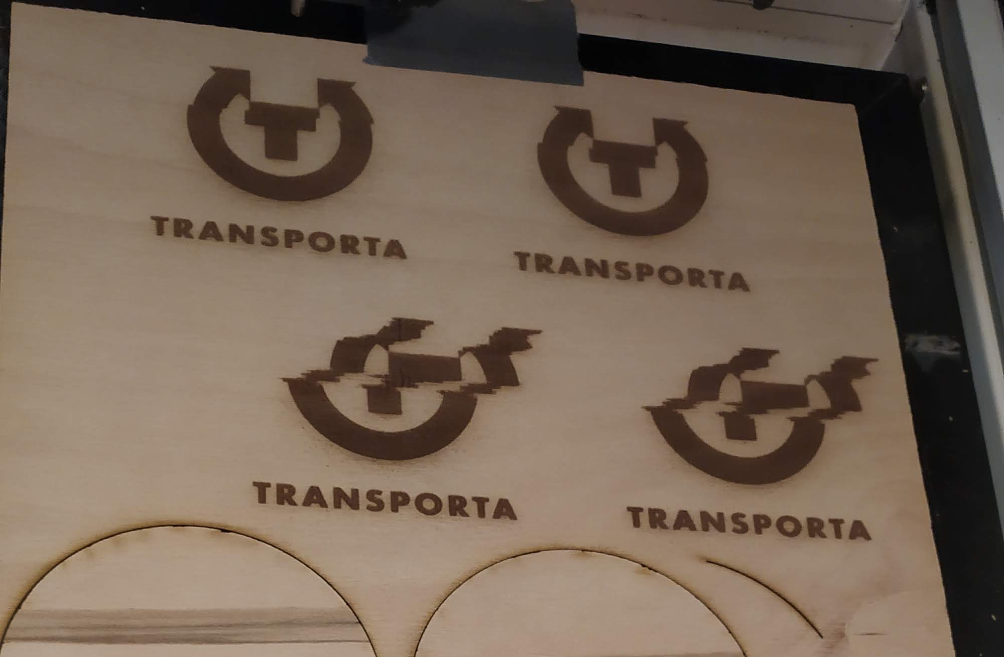

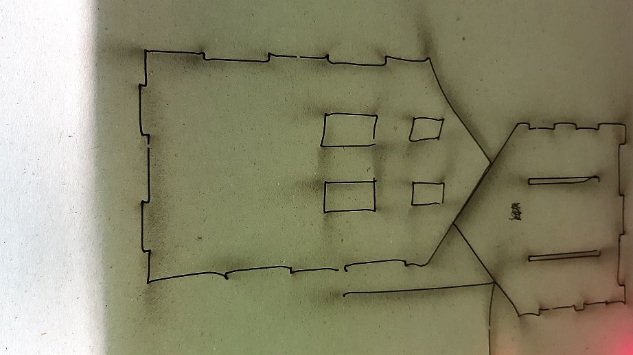

Ahoj, zneužiju staré vlákno k otázce.
Poraďte prosím, jak odstranit anebo jak se jmenuje tato chyba, abych věděl co googlit. Domeček má být samozřejmě pravoúhlý a dvakrát jsem ho vypálil správně. Dnes blbnou všechny odladěné soubory...
Jedná se o běžný čínský CO2 130W 130x90cm laser s Ruidou.
Děkuju, Radek

29. 8. 2024, 6:58
upřesním - stroj se v Ruidě identifikuje jako 644XS, sw Ruida ve verzi V8.01.40
