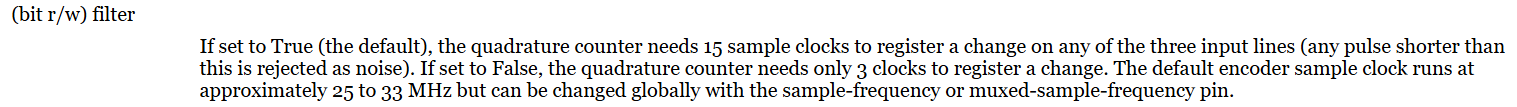

Dotaz - mesa 7i77 - v návodu se píše by neměl být problém číst enkodéry do 2MHz, v mém případě se ale poloha začíná ztrácet už od 130kHz, jumpery mám nastavené správně na diferenciální signál a signál nevypadá zarušený (viz. foto při 1MHz). Zkoušel jsem signál serva osy X i Z a prohazovat na vstupy enc0, enc1... a výsledek vždy stejný. Potřeboval bych číst 1MHz, kde by mohl být zakopaný pes?

ClockLow mám 100MHz, používám ještě starou původní 7i92 s čipem spartan6
Nad cca 150kHz se čítání enkodéru v linuxcnc úplně zastaví.
Jako pro mé účely to stačí, nastavil jsem menší výstupní rozlišení ze servodriveru, ale zajímalo by mě kde může být problém.

Narazil jsem na parametr hm2_7i92.0.encoder.00.filter který mám nastavený na hodnotu true. Když jej vypnu tak bych měl teoreticky číst až 5x rychleji (cca 650kHz), zatím jsem nezkoušel, až budu mít čas tak testnu a dám vědět.
