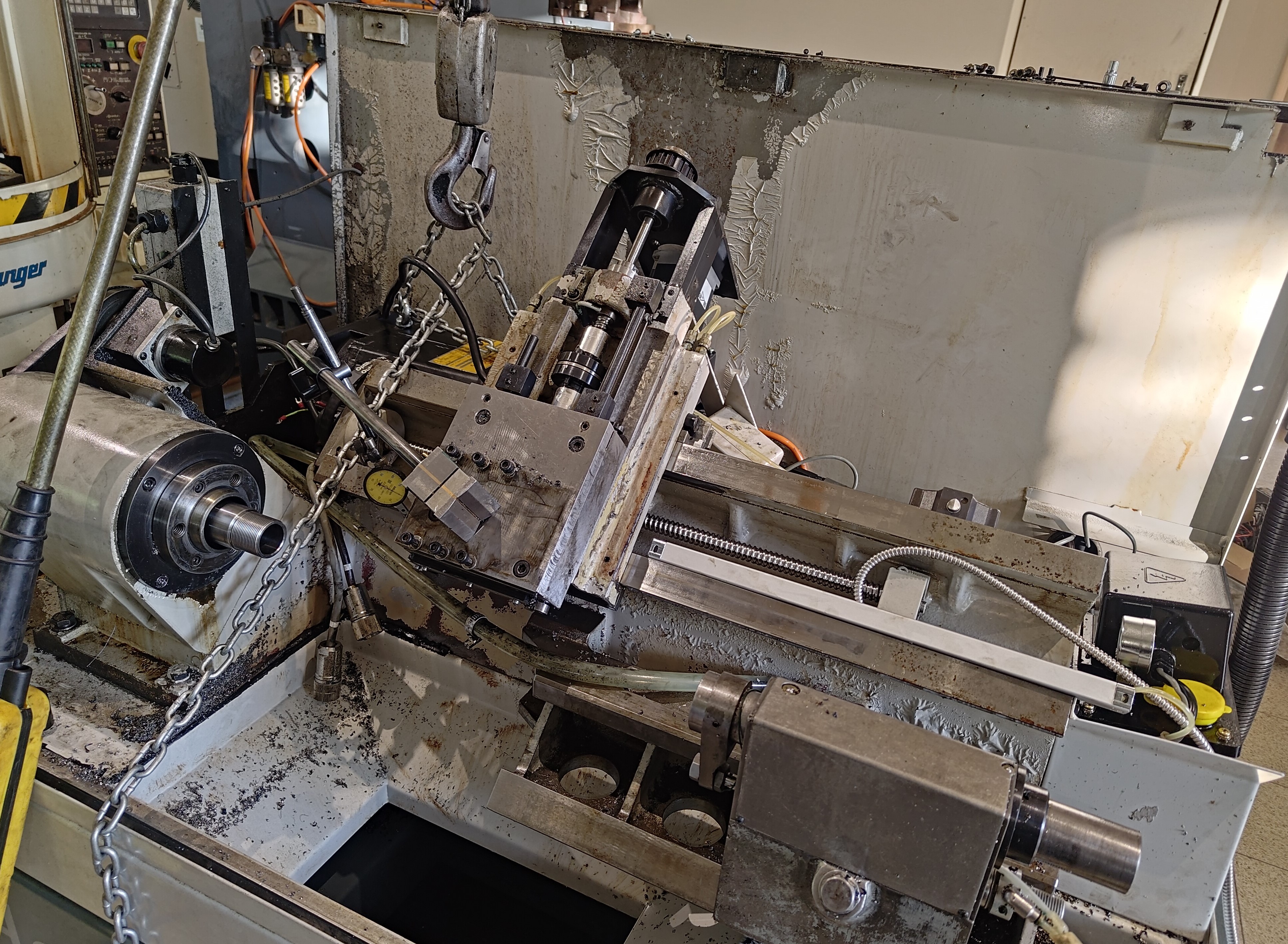

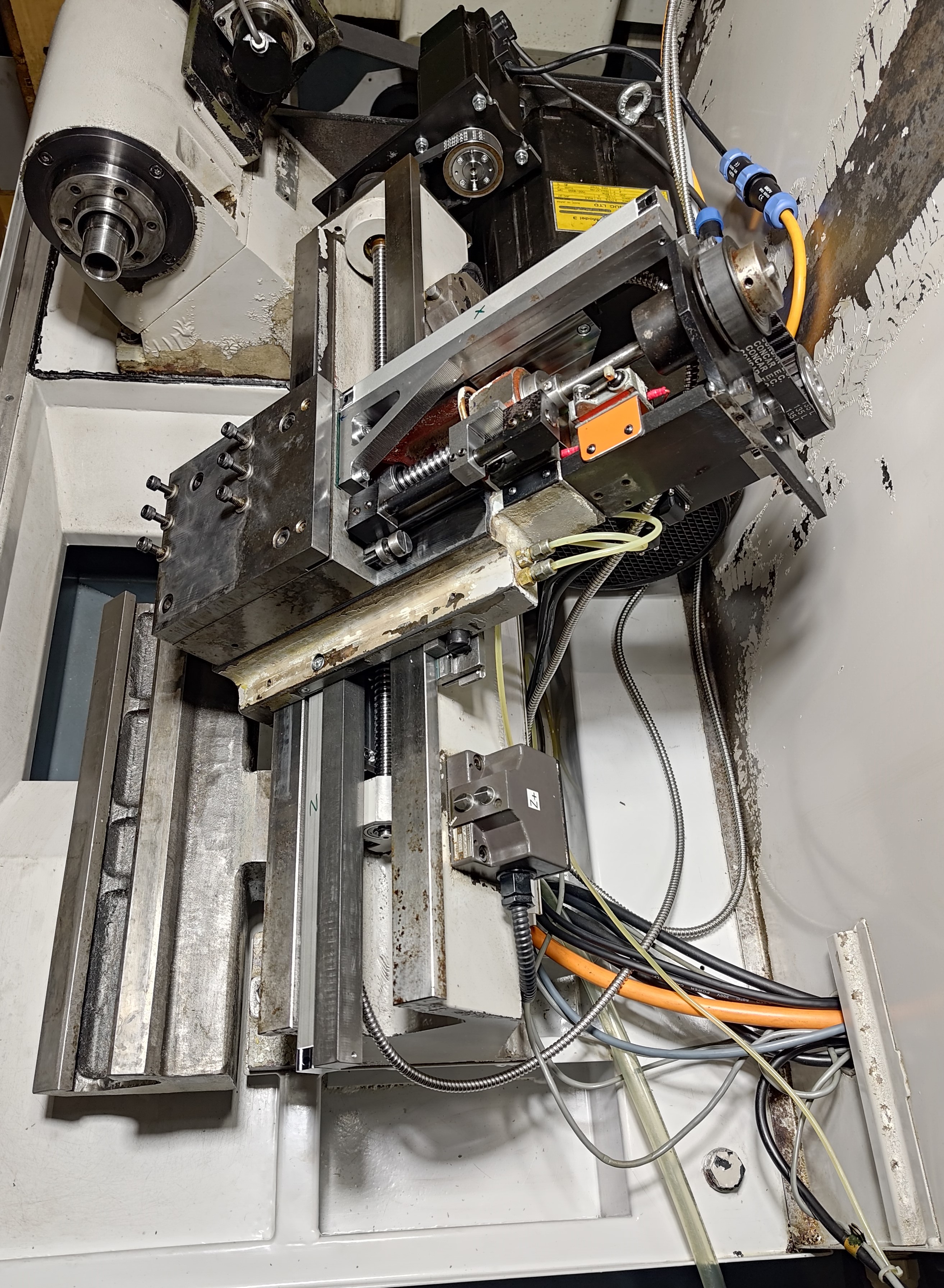

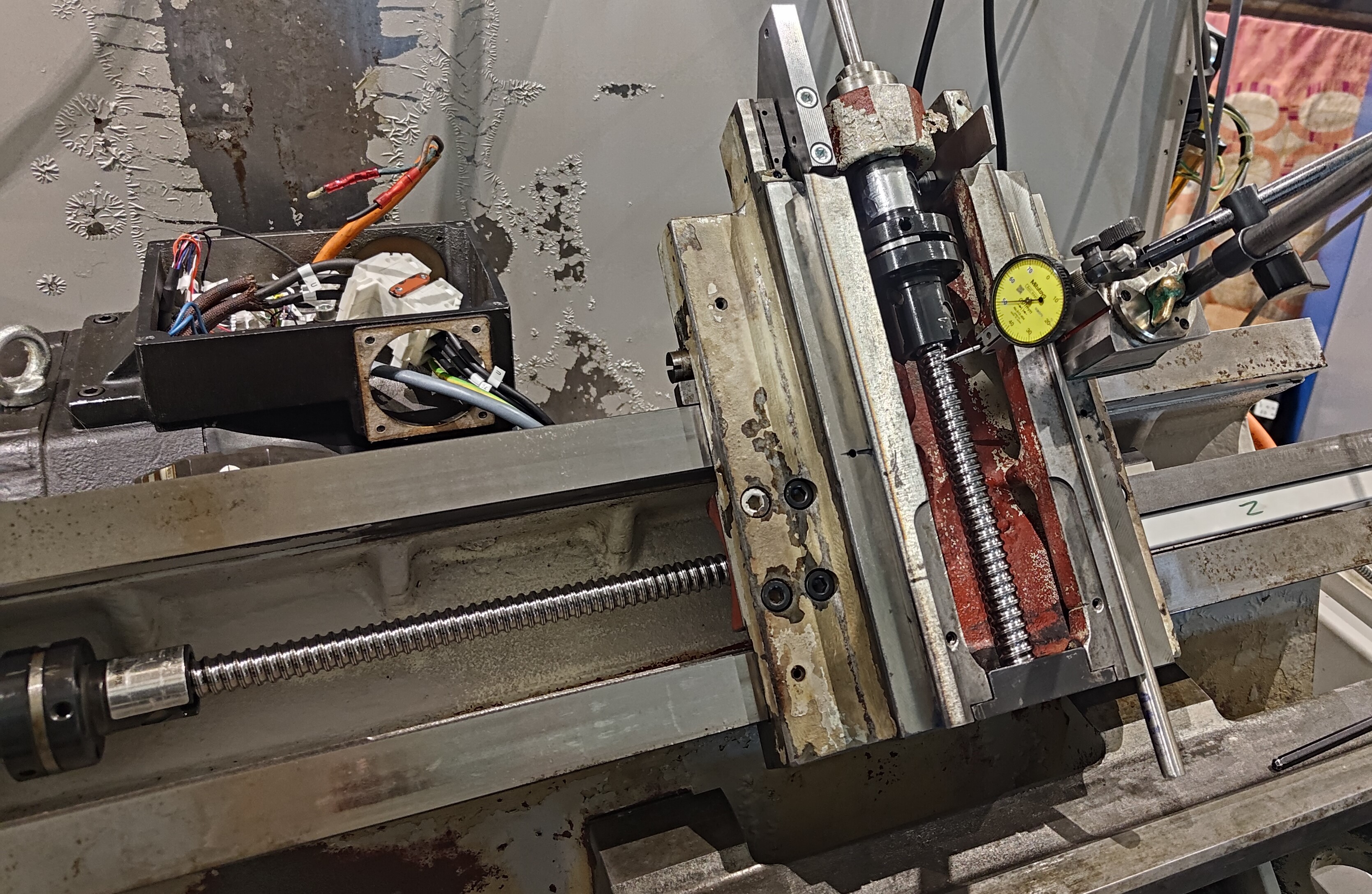

Momentálně má Harrison velkou odstávku, začalo to zvětšující se vůli lože X. Dělal jsem serie a vůle postupně narůstala, pak začal drnčet upichovák a rozměry už trochu kolísaly.
škoda že to lože nebylo z výroby kalené. Poslal jsem jej na laserové kalení, dnes má dorazit tak jsem zvědav
Při té příležitosti když už to mám tak rozebrané:
- doplním osy X a Z o 1um pravítka
- nové servosety os X a Z kvůli lepšího rozlišení, na ose Z zvýšení výkonu z 400w na 750w kvůli vrtání (400w mělo problém s Ø14mm vrtákem)
- Nový měnič a vřetenový motor z 2,2Kw -> 5,5Kw 8000ot

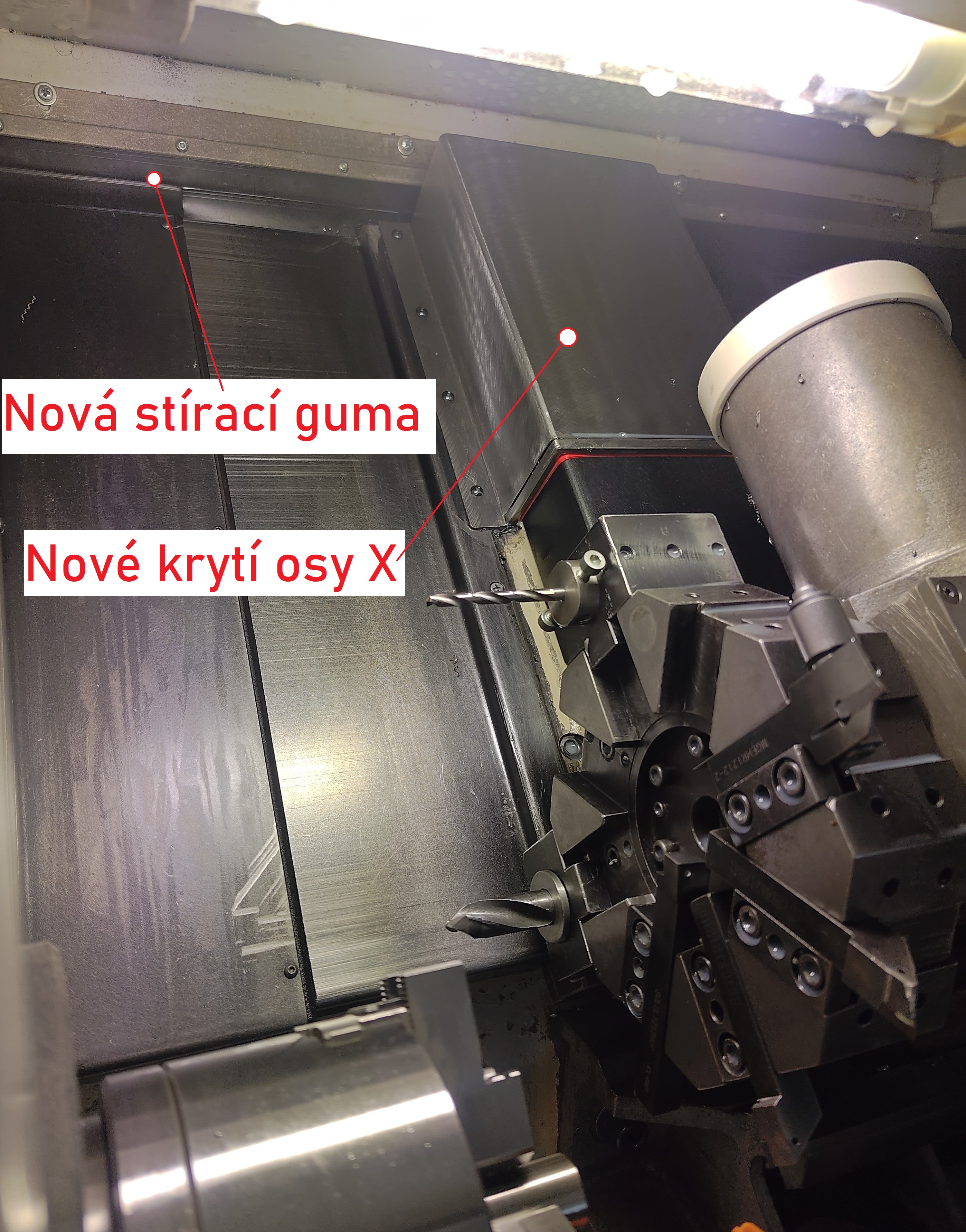

- předělání krytování osy X
- kuličkové pojezdy šuplíku s emulzí (aby nejezdil po zemi, celkem to ničí podlahu)
Až bude hotovo tak si k tomu musím sednout a udělat nové schématka. Dělal jsem schéma po prvním oživení ale od té doby přibylo spoustu modifikací a předělávek, něco jsem poctivě zakreslil ale něco ne

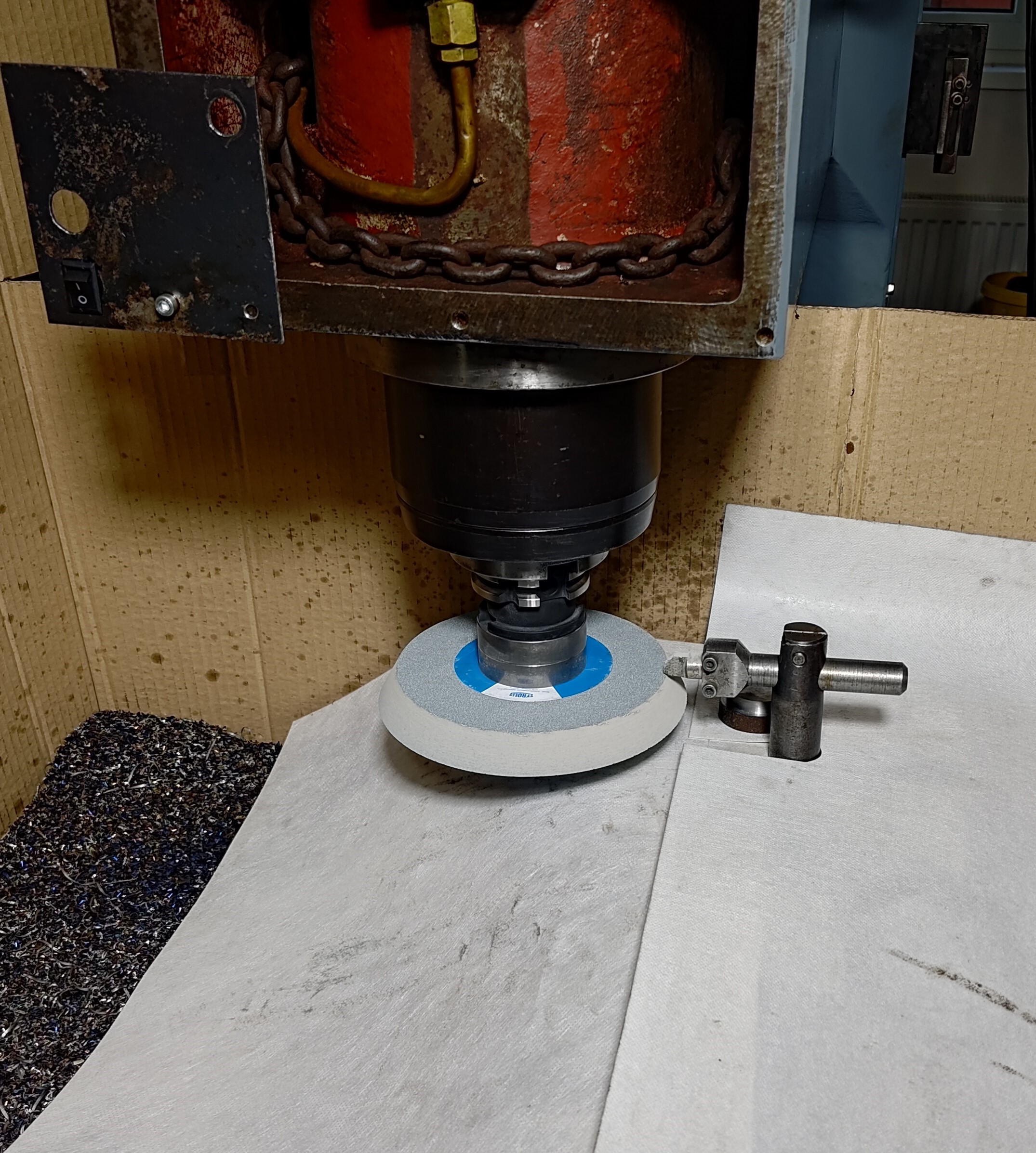

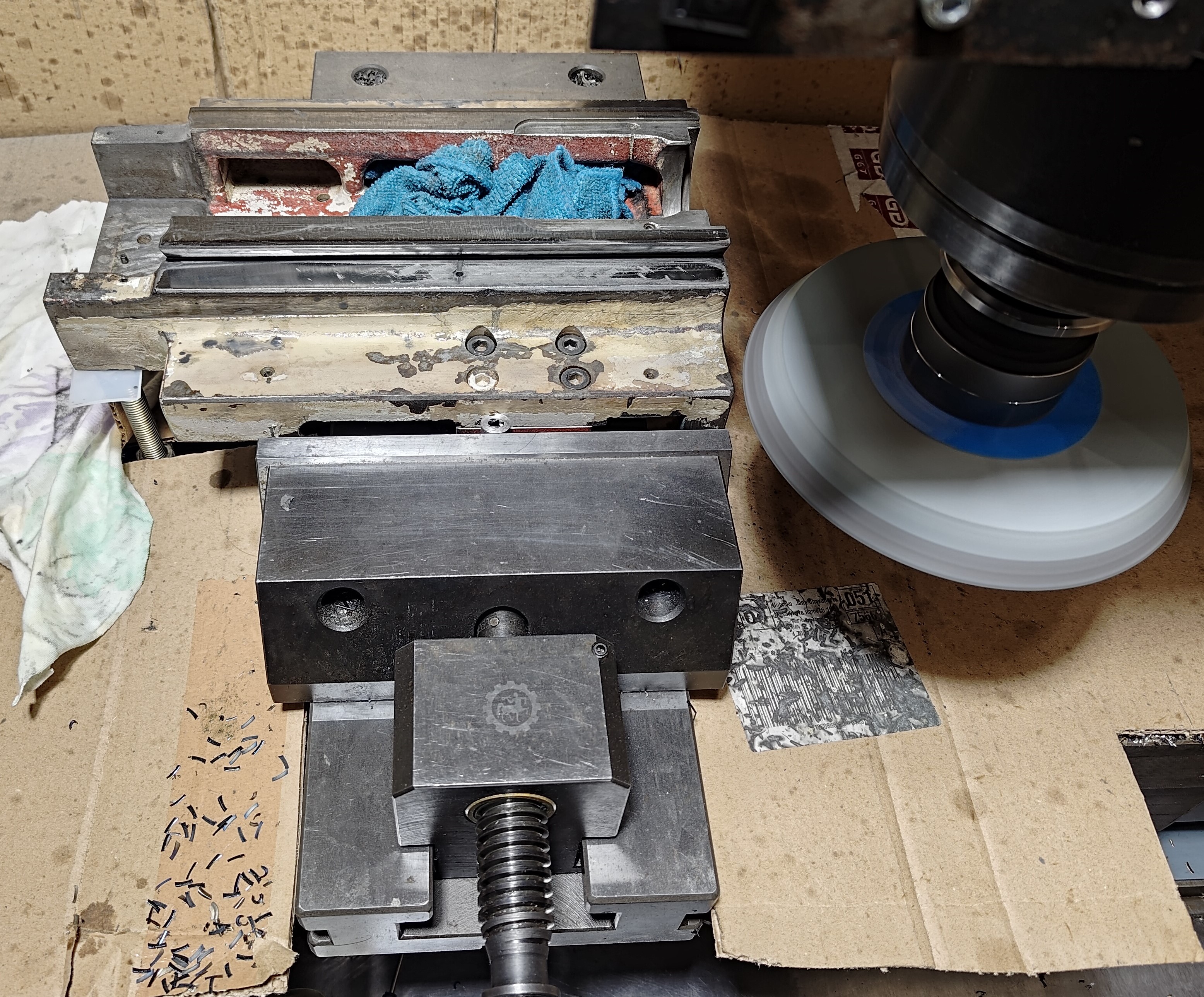

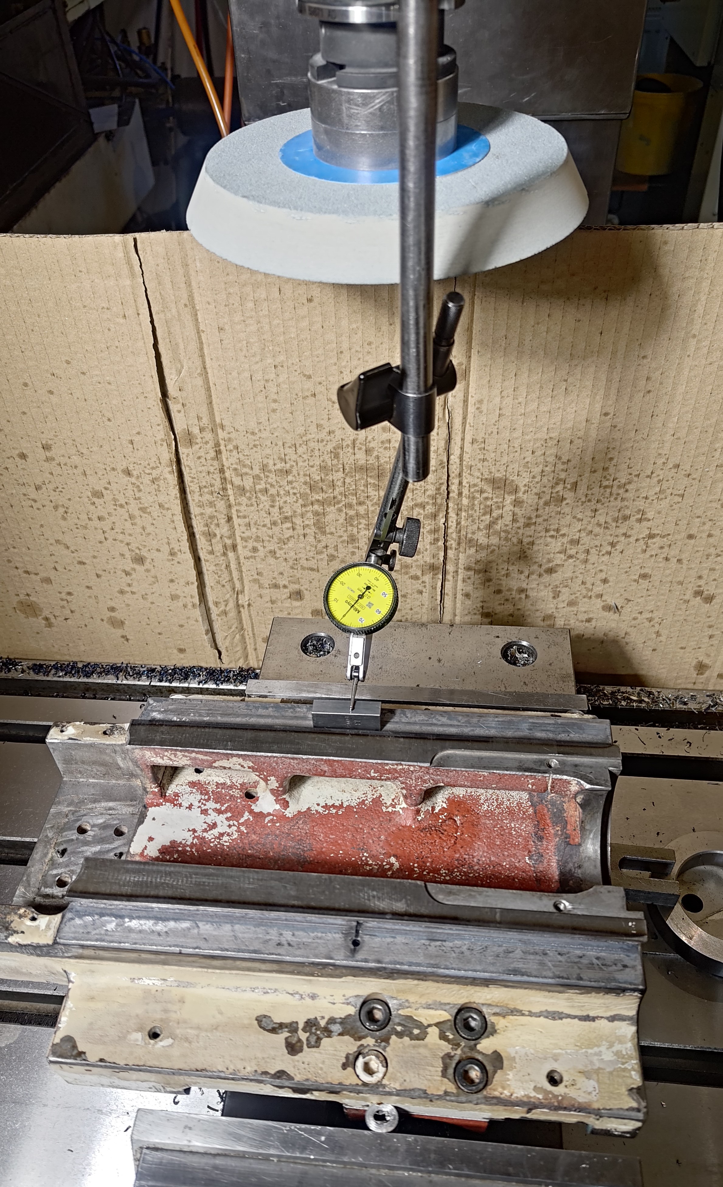

Lože osy X dorazilo z kalení laserem, vypadá to skvěle. Pro zajímavost vyšlo to na 2200kč takže pro všechny co generálkují staré klasiky kde lože nebývá kalené - doporučuju. Má to jen jedno omezení že se paprsek laseru nedostane "za roh". Takže boční šikmá plocha rybiny v mém případě má menší tvrdost, což mi zase tak nevadí, cokoliv lepší než předtím

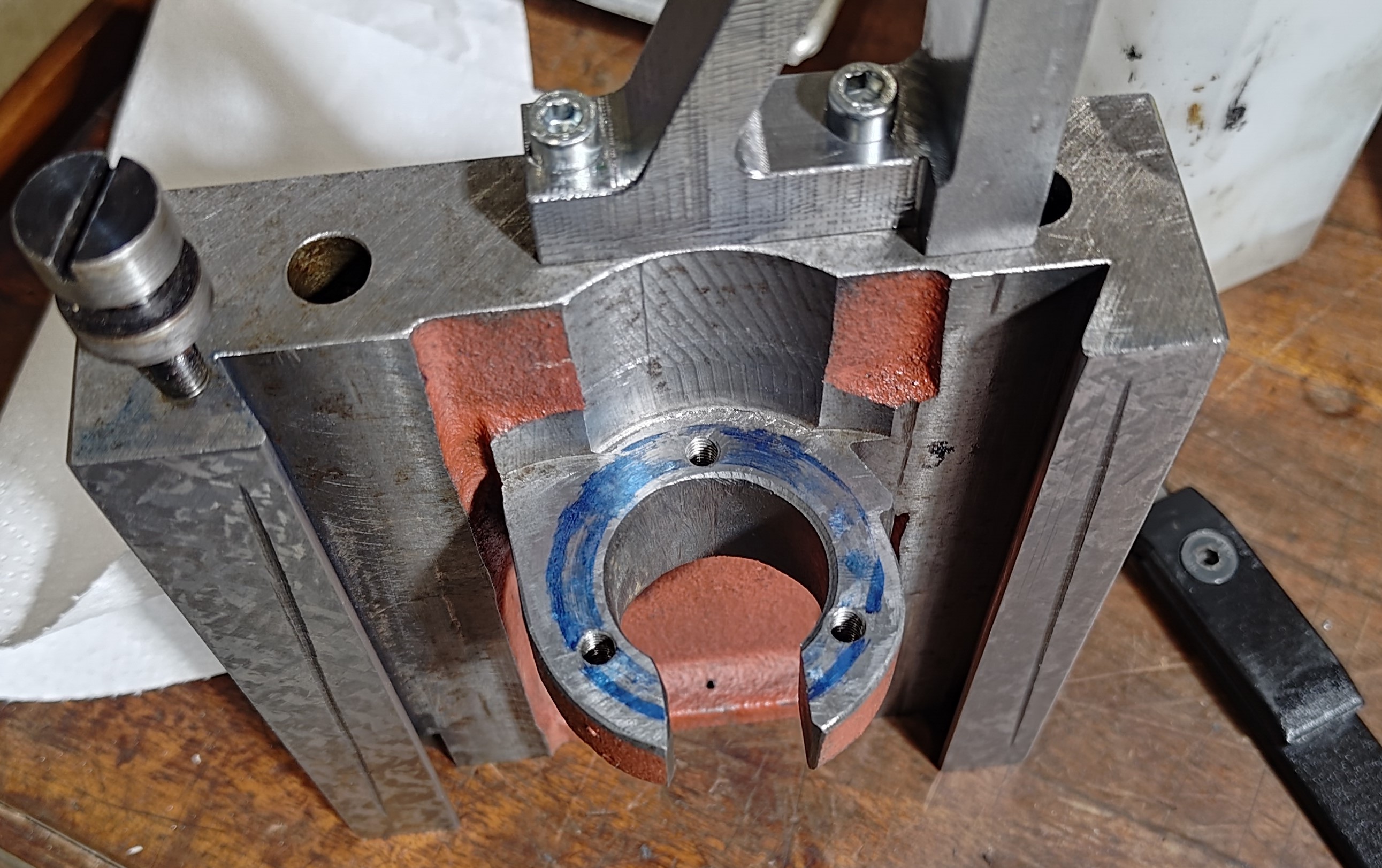

Brousil jsem na mé VMC-850 ale zvolil jsem moc jemný kotouč - 240, zalepoval se a pálil, musel jsem opatrně. příště bych šel asi do 100. Brousil jsem jen lehce tak aby se většina plochy začistila a abych nemusel vyrábět nový klín pro štelování vůle.
Zaškrabat to šlo pěkně, pak ještě dosedací plochu šroubu.

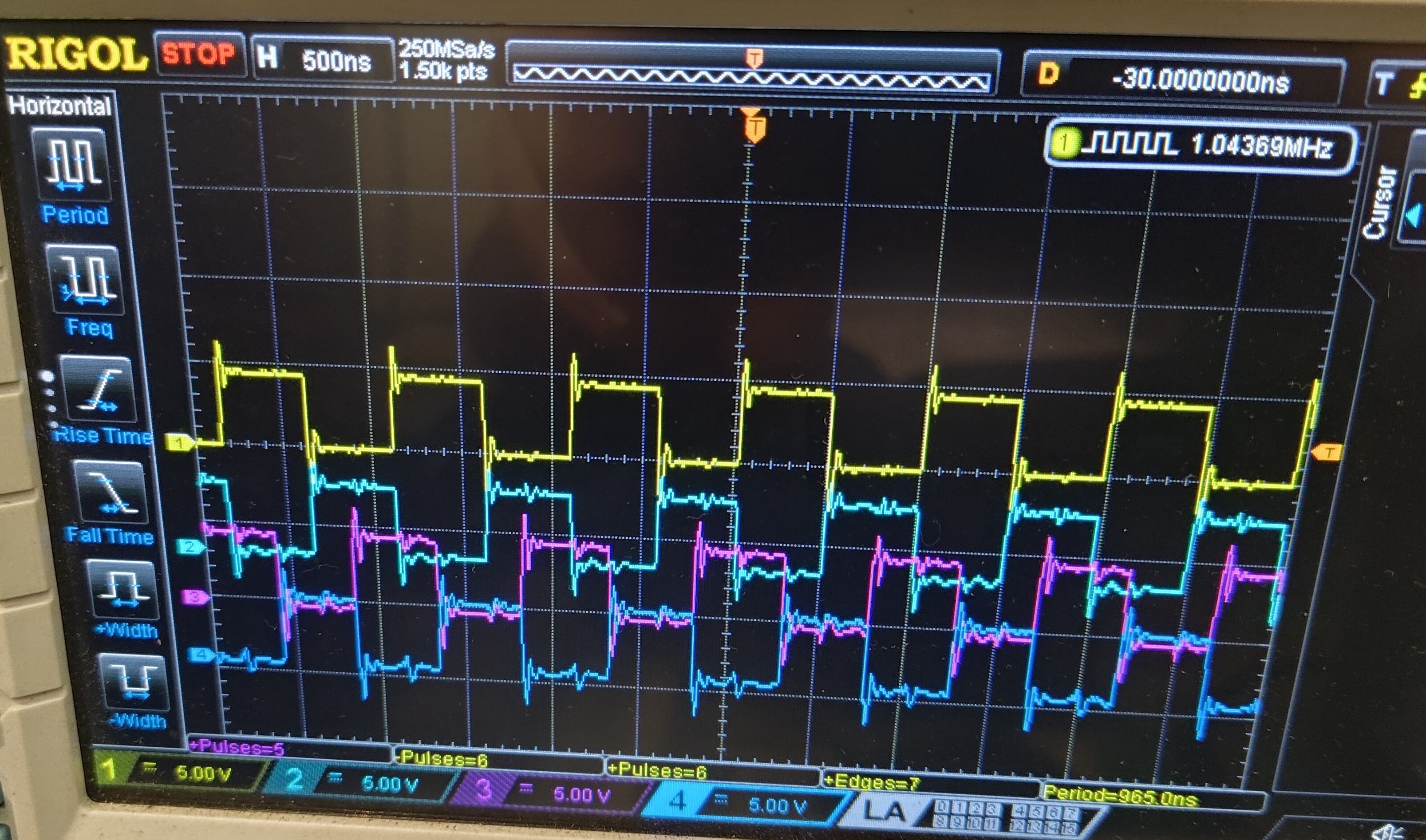

Dotaz - mesa 7i77 - v návodu se píše by neměl být problém číst enkodéry do 2MHz, v mém případě se ale poloha začíná ztrácet už od 130kHz, jumpery mám nastavené správně na diferenciální signál a signál nevypadá zarušený (viz. foto při 1MHz). Zkoušel jsem signál serva osy X i Z a prohazovat na vstupy enc0, enc1... a výsledek vždy stejný. Potřeboval bych číst 1MHz, kde by mohl být zakopaný pes?

Manuál 7i77:
Co je to to "ClockLow"?MAXIMUM ENCODER COUNT RATE
The 7I77 uses multiplexed encoder signals to save interface pins. The multiplexing
rate will determine the maximum encoder count rate. Default multiplexing rate with
HostMot2 firmware is ClockLow / 8,or approximately 4 MHz with 5I25 or 6I25 FPGA host
interface cards, giving a resolvable count rate of 2 MHz. The Multiplexing rate can be
increased if desired but high multiplex rates will require short cables between the FPGA
controller card and the 7I77 due to signal integrity and time-of-flight considerations.
Maximum practical multiplex rate is approximately 12 MHz (and 6 MHz count rates).

ClockLow mám 100MHz, používám ještě starou původní 7i92 s čipem spartan6
Nad cca 150kHz se čítání enkodéru v linuxcnc úplně zastaví.
Jako pro mé účely to stačí, nastavil jsem menší výstupní rozlišení ze servodriveru, ale zajímalo by mě kde může být problém.

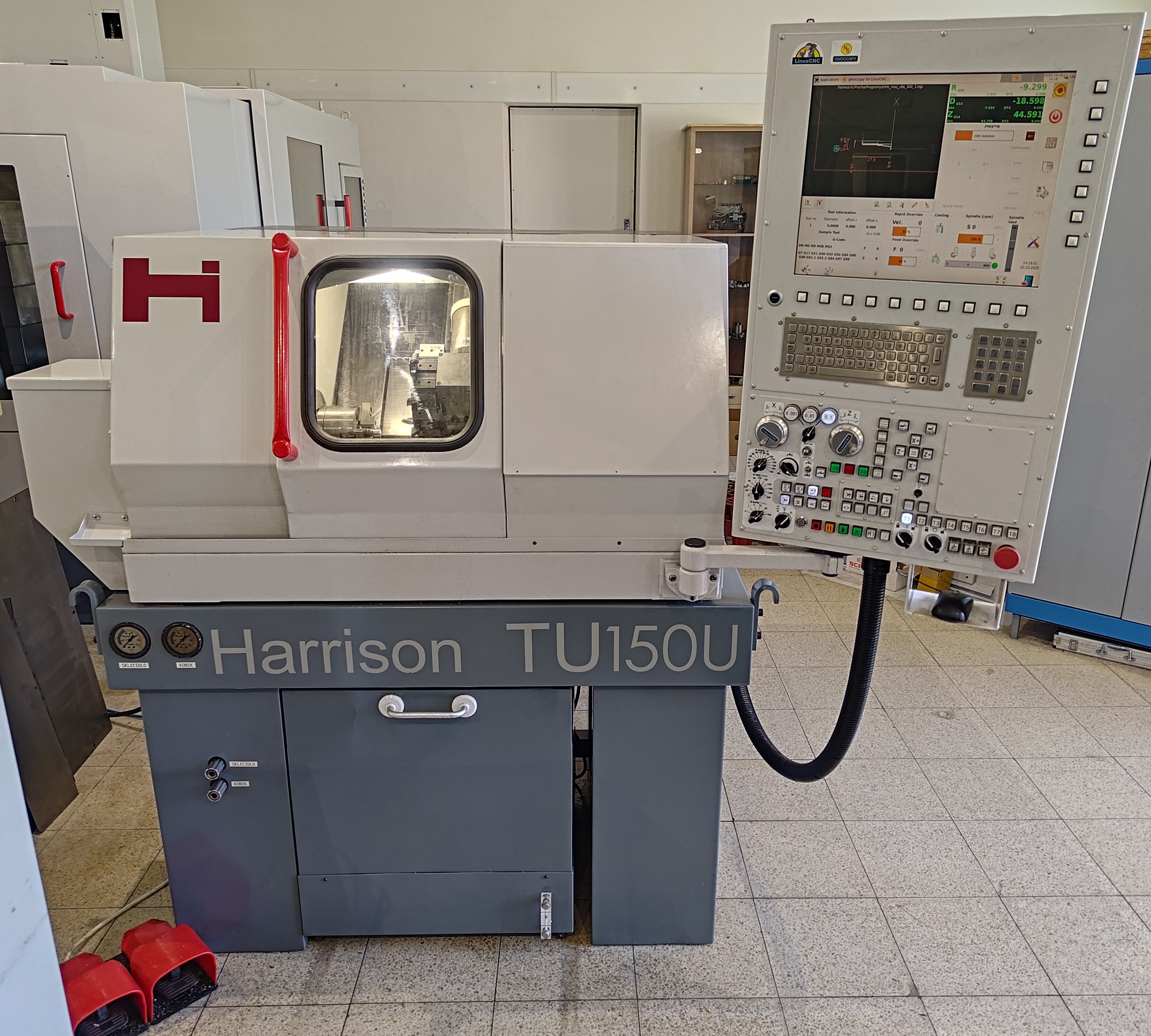

Aktualizace:

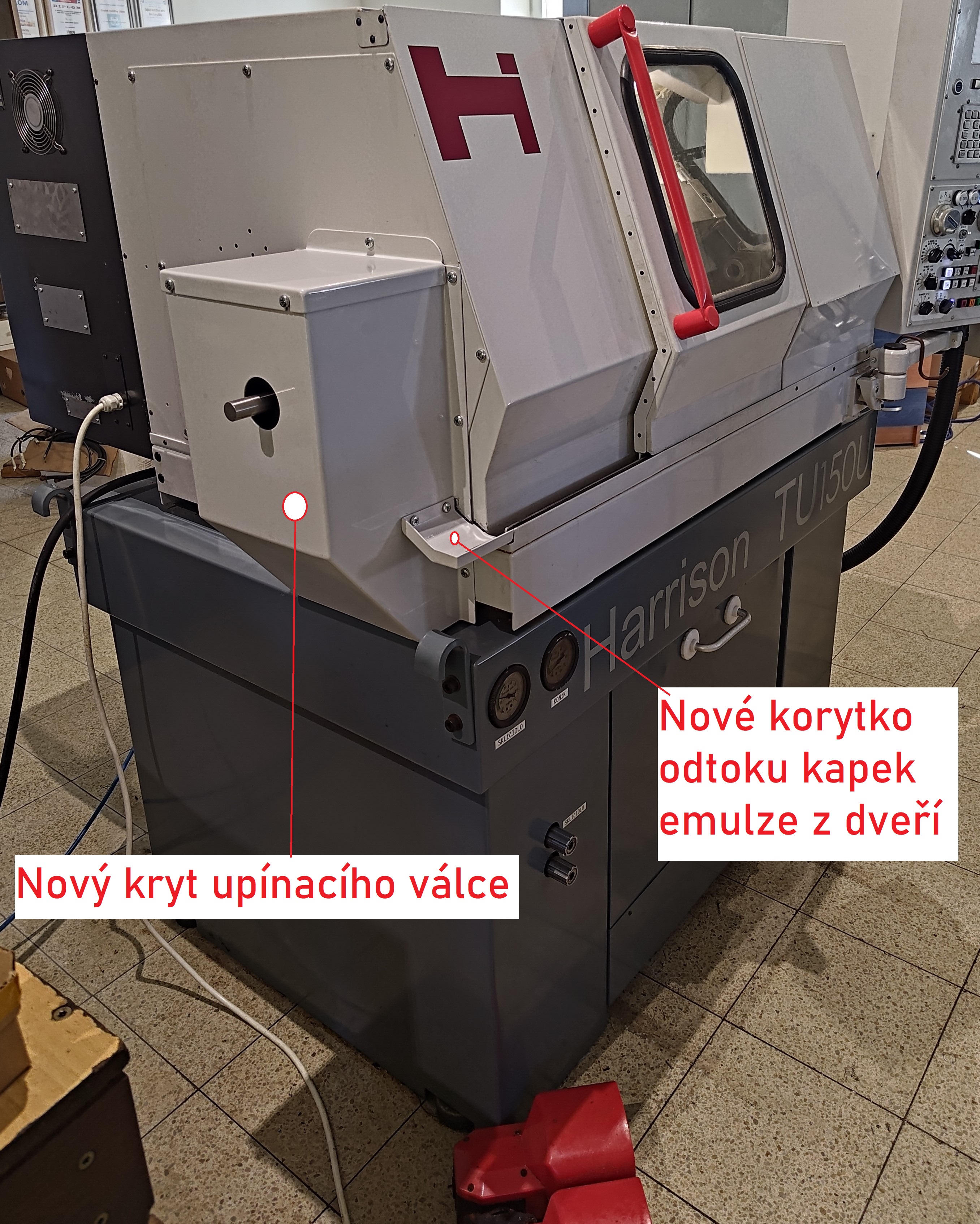

Soustruh už soustruží, dal jsem dohromady video zajímavějších součástí které jsem za dobu co harrisona mám soustružil, mrkněte:
https://youtu.be/Il81hZa_7Ho
Co se týká mechaniky tak už jsem spokojený. Už jen pár nepatrných detailů.
Co se týká elektriky tak mě ještě čeká trocha práce - vytvořit novou dokumentaci a vyměnit pár nespolehlivých komponent
Pár aktuálních fotek:

Narazil jsem na parametr hm2_7i92.0.encoder.00.filter který mám nastavený na hodnotu true. Když jej vypnu tak bych měl teoreticky číst až 5x rychleji (cca 650kHz), zatím jsem nezkoušel, až budu mít čas tak testnu a dám vědět.

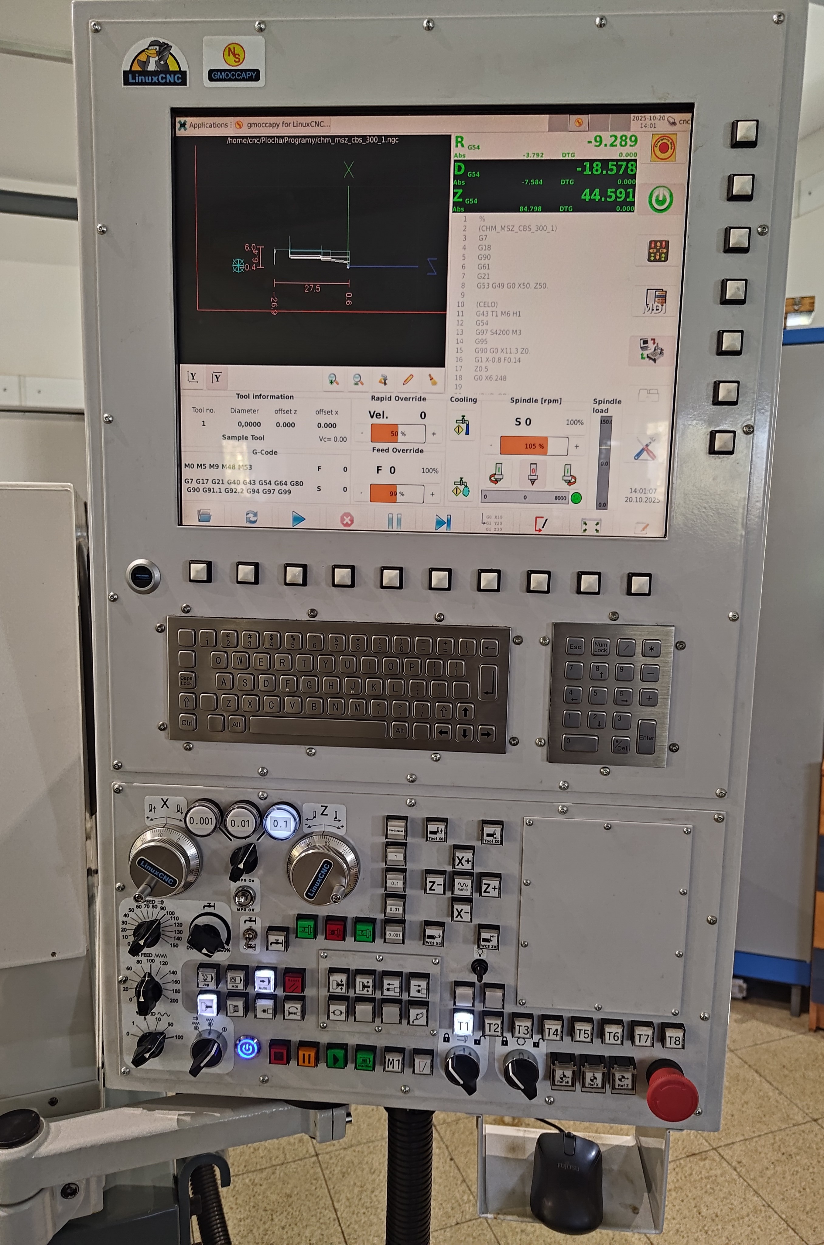

Palec nahoru. Vypadá to dost dobře.
A i malý plusový bodík za ty nerezové klávesnice na pultu
Přesně tyto taky už na všechny stroje dávám
