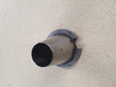

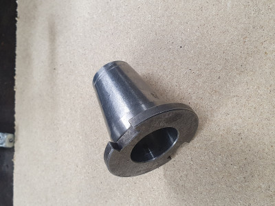

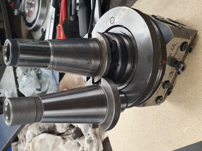

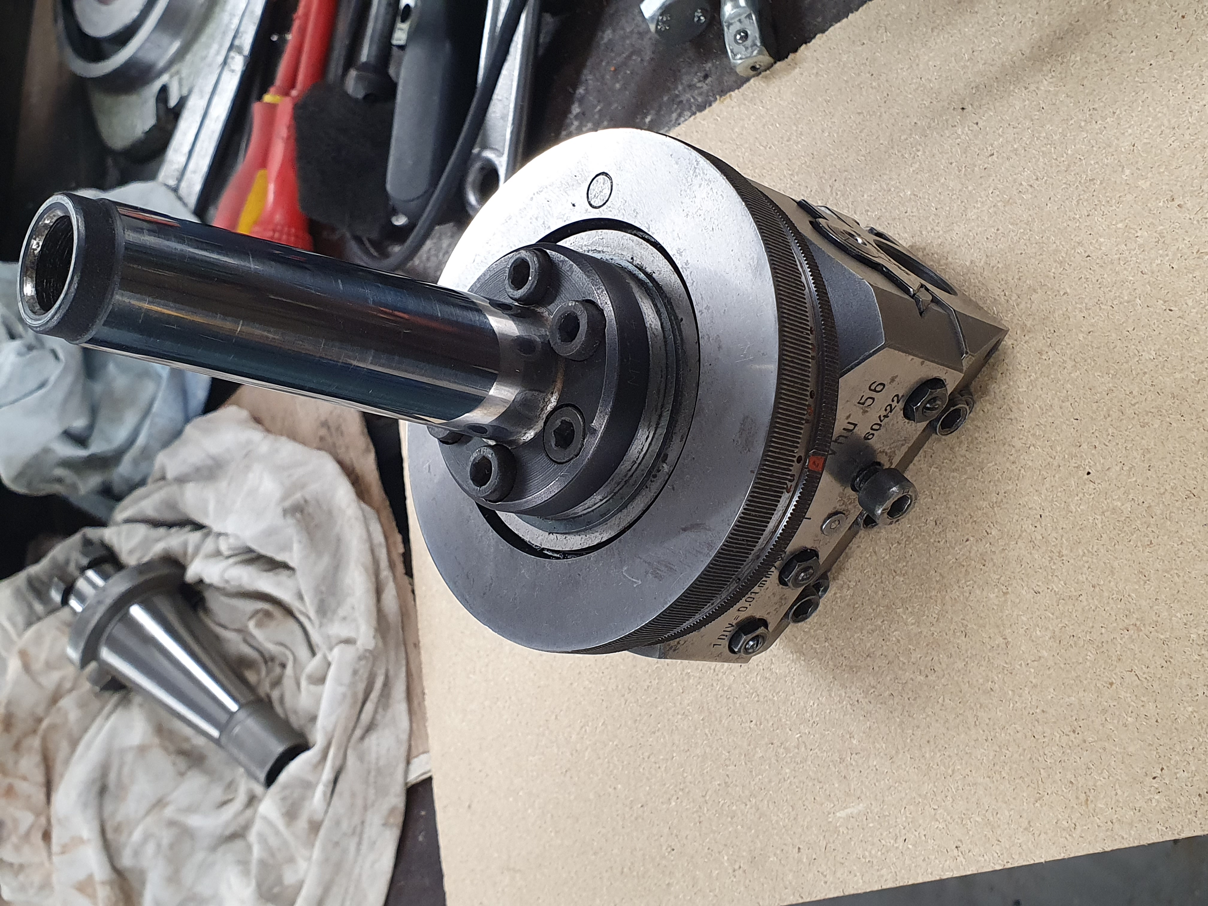

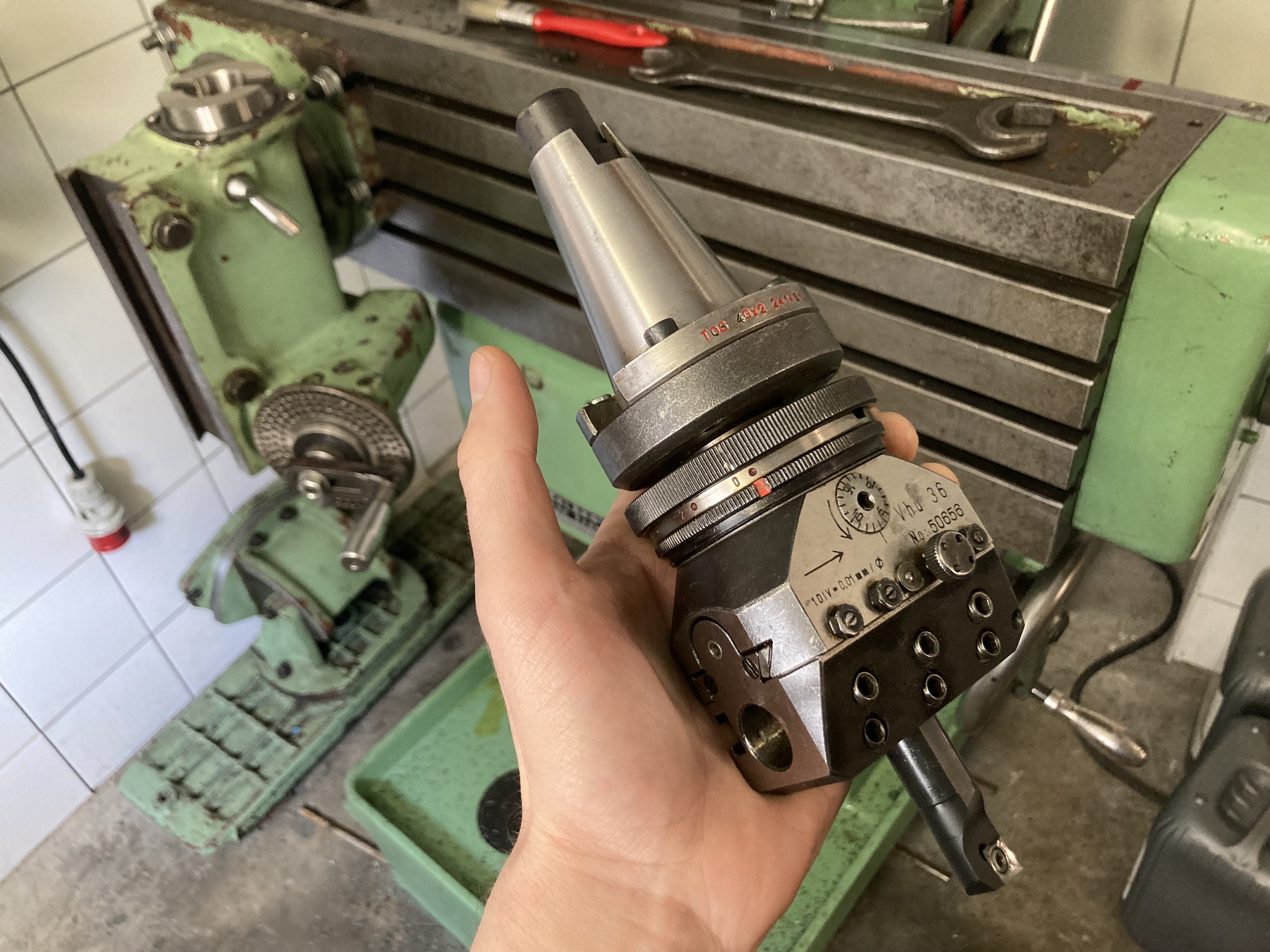

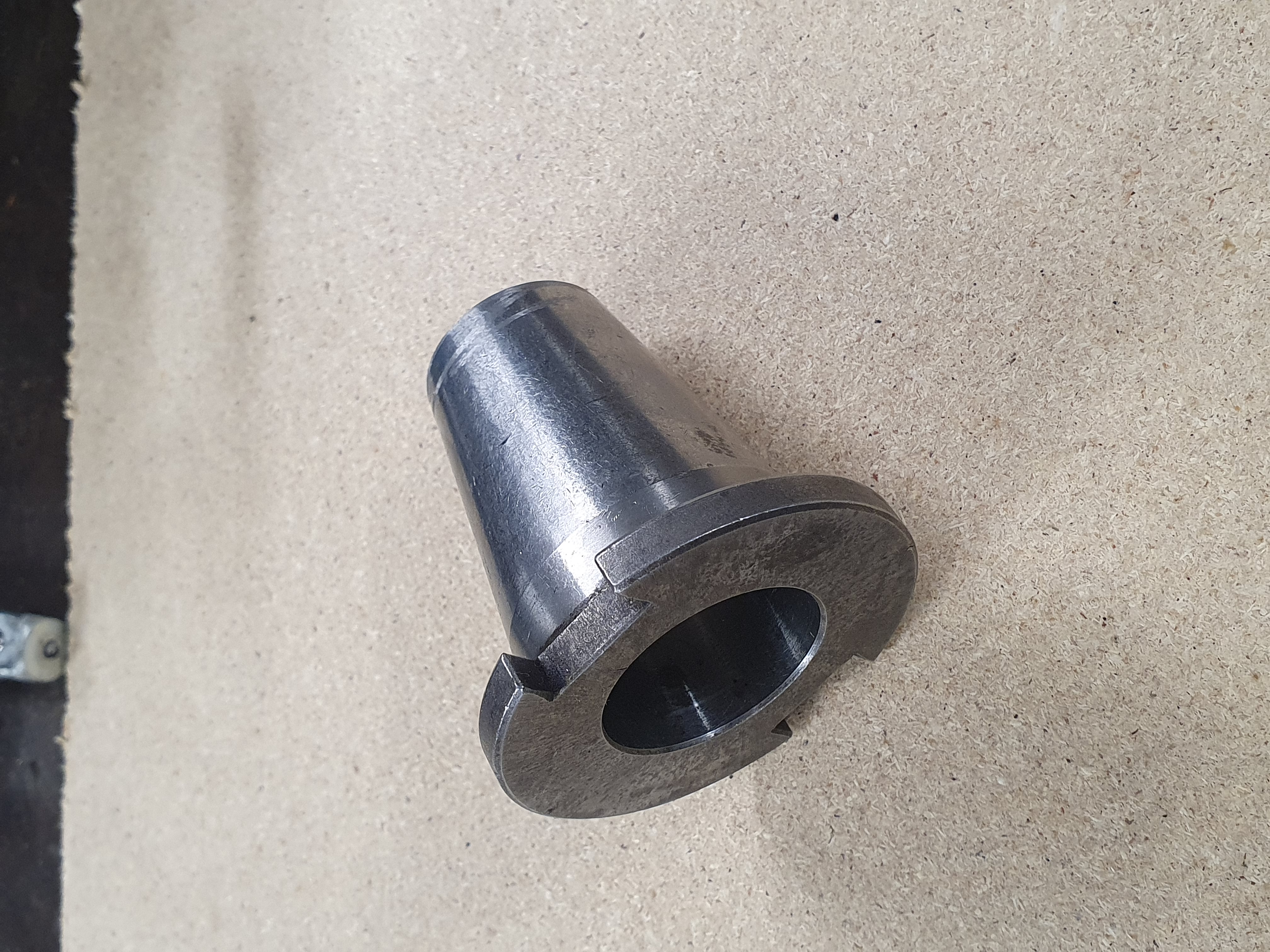

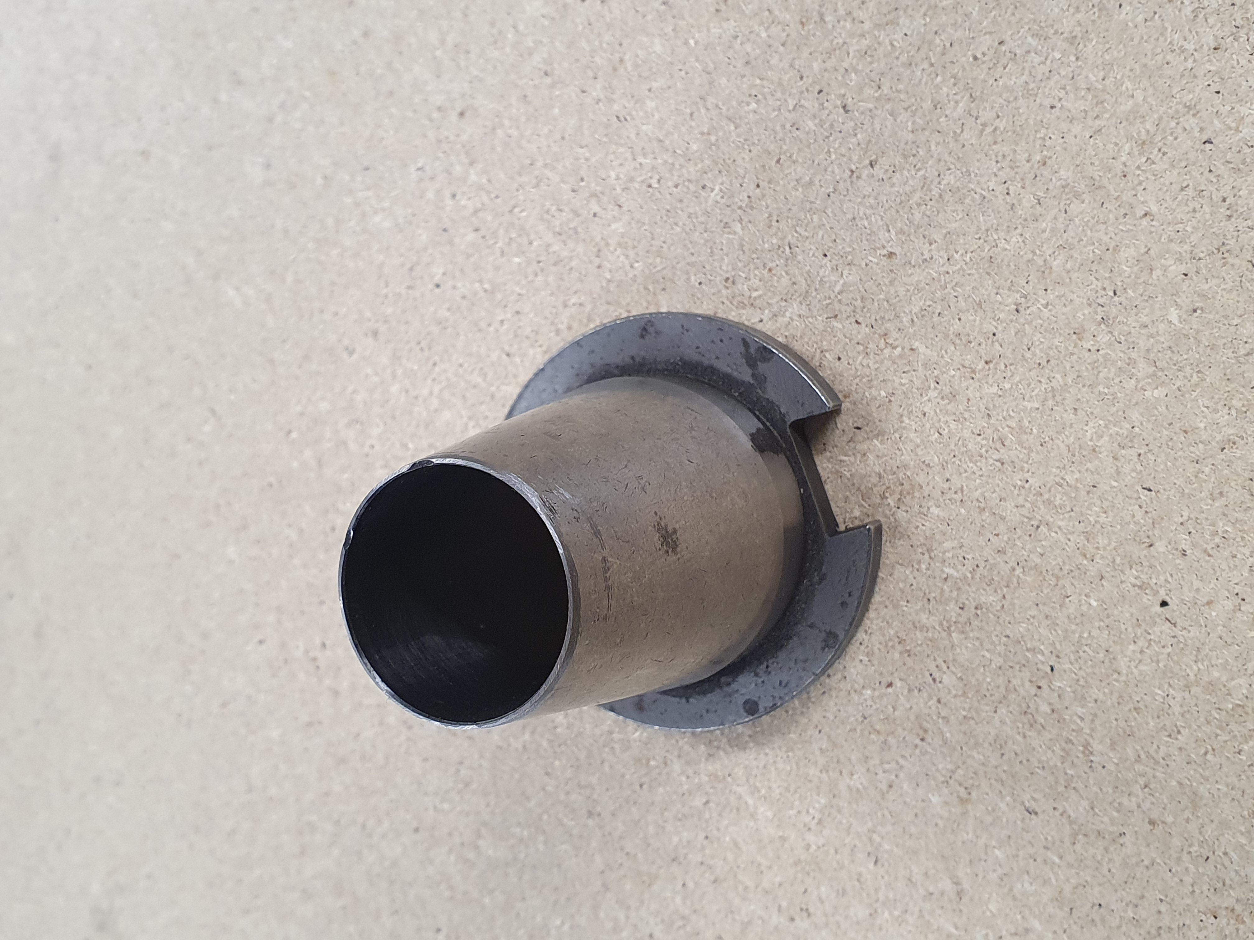

Někteří jsou moc rychlí a kupují rychleji než stíhám dojít do garáže a fotit... :lol:
Dám sem pár fotek jak to jde vyřešit i beze ztráty výšky, redukce a kužel na VHU56 je MK4
Samo že originál ISO40 je lepší. Taky k němu směruji zatím jsem sehnal mezkroužek a k tomu už půjde doroubovat i to ISO40

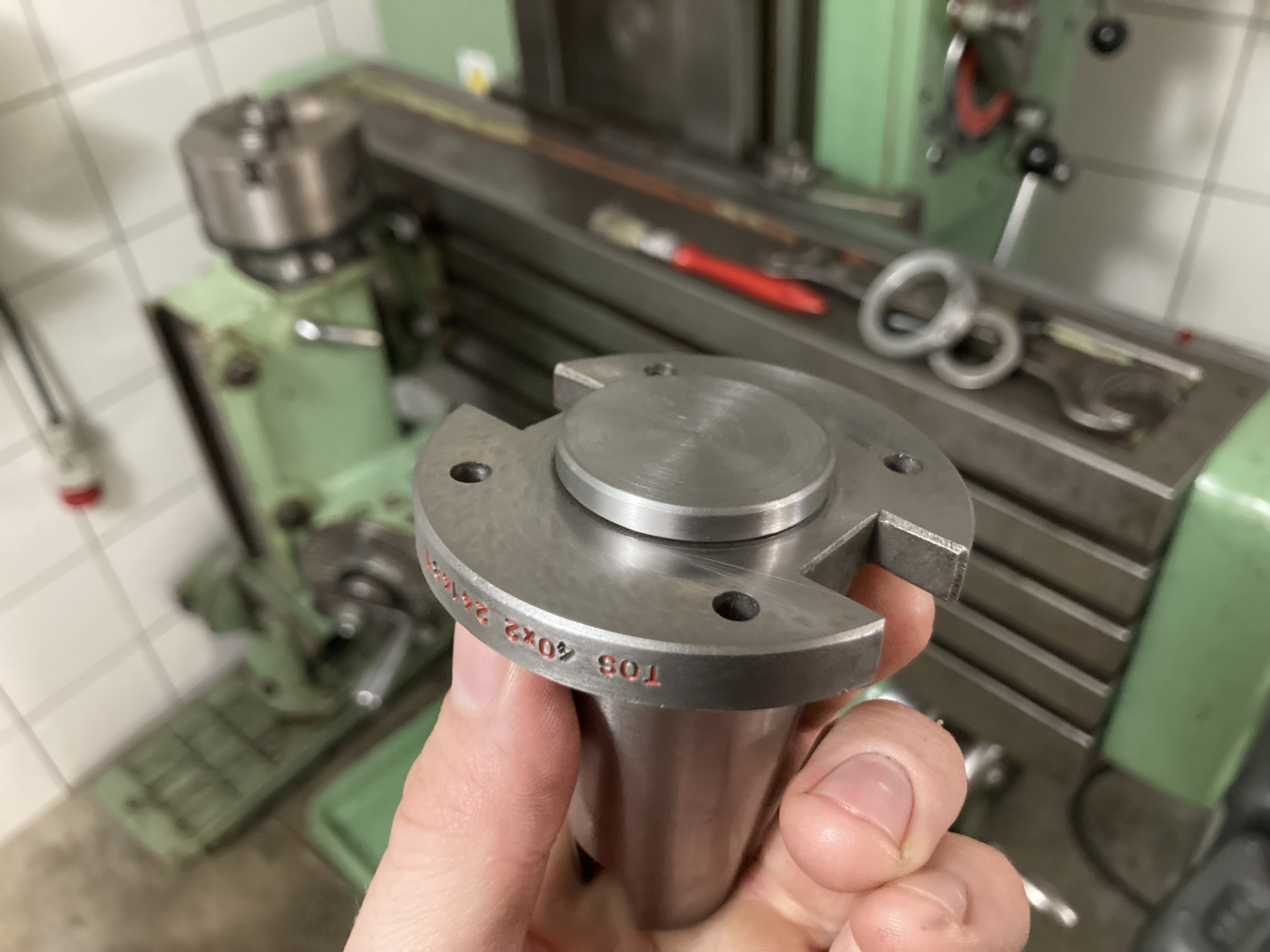

30. 1. 2025, 7:06
Vloni jsem to taky řešil na VHU 36. Použil jsem redukci ISO40/morse 2.
Čelo jsem dal na přebroušení, zbytek už proběhl doma.

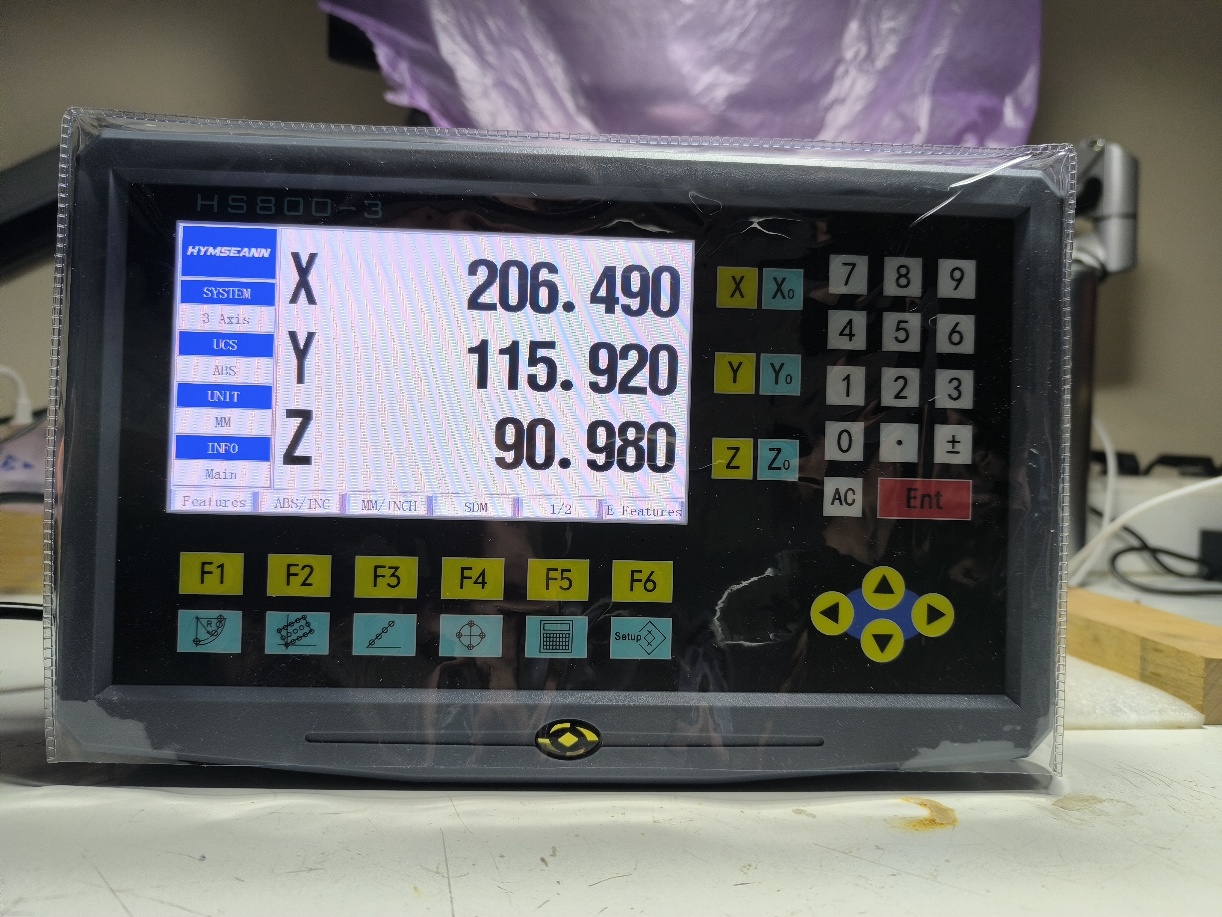

Tak mi přišlo odměřování. Nevíte někdo, zda se dá vypnout to debilní pípání v nějakém skrytém menu. Nebo to budu muset otevřit a ten pípák odpájet?

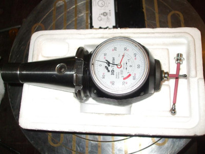

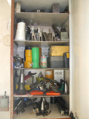

Do týchto dvoch skriniek chodím najčastejšie :) Ale ja by som si už nevedel predstaviť fungovať bez sondy. Zvlášť, keď máš odmeriavanie, je to velký pomocník.
DwPetr
Příspěvky: 5224
2. 2. 2025, 8:51
3D sondu můžu doporučit, jednu dobu jich bylo na bazoši od 2,5k do 5k několik. Jestli se to někde rozdávalo za odběry...
