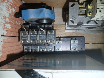

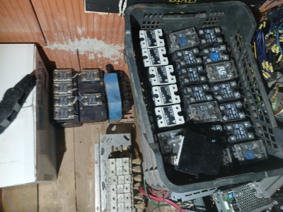

jenicek píše: 9. 2. 2025, 8:47 Tyhle jsou myslím ze sklářský pece. Měl jsem to na jeden projekt do práce, ale z něj sešlo, takže mi jich tady asi 10 zbylo.
Taky se mi tu nějaký zbytečný poflakujou. Ukládám sysláty, tak jsem na ně teď narazil :)))
