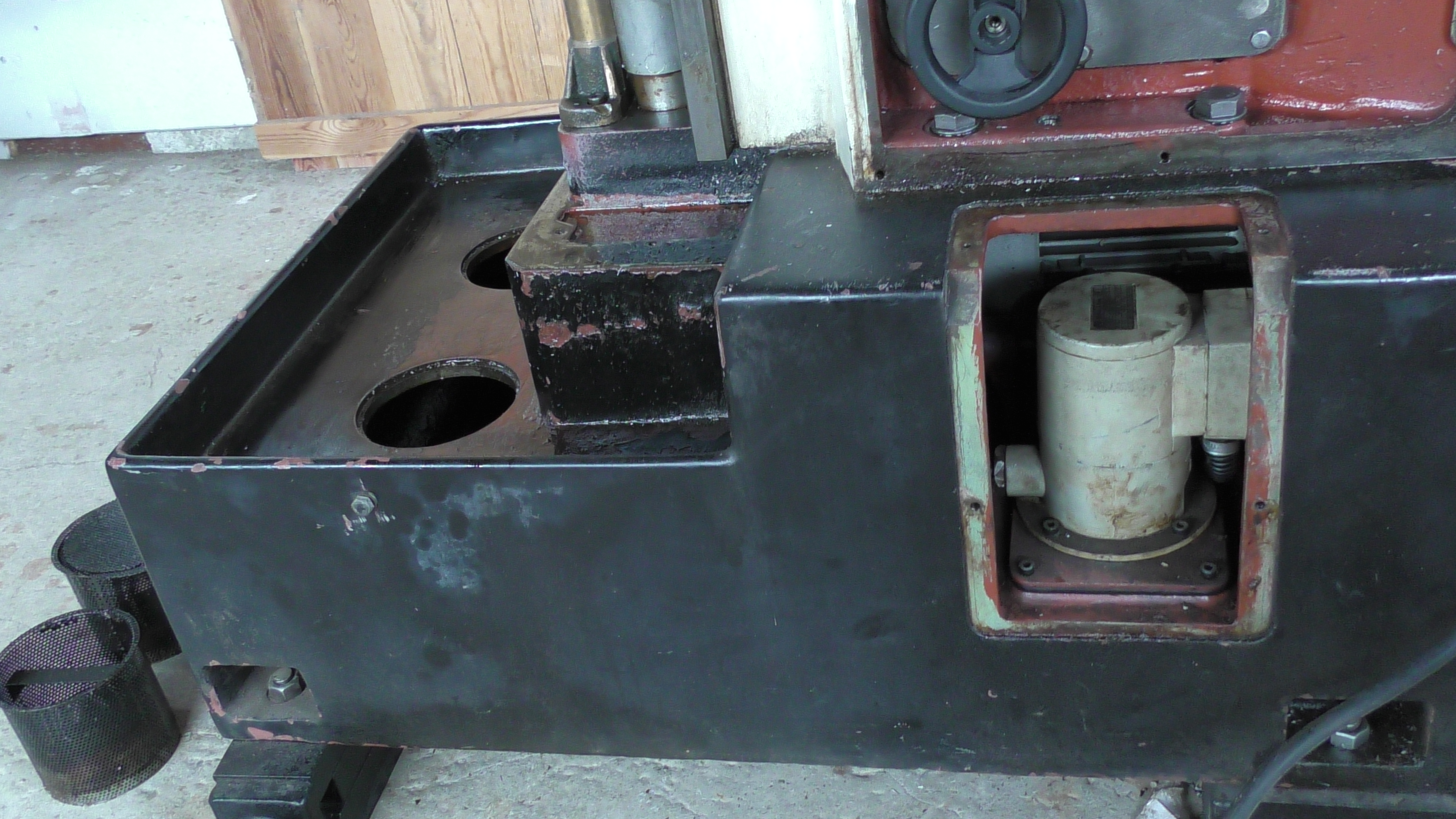

Takto vypadá celý chladící systém FN20 - nádrž plus čerpadlo. Nádrž má dva kruhové otvory o průměru cca 150mm. Těmi se to plní i čistí. Čerpadlo je odděleno v samostatném čistém prostoru. Viz foto.
Do nádrže lze zasunout ruce, takže to nějak čistit půjde. Bude to jen chtít dlouhé rukavice.
Přesvědčil jsi mne a dám na tebe.
Nakolik vadí odkap mazacího oleje z mazniček? Jde o relativně malé množství. Případně by bylo možné jej stírat hadrem, protože odkap je nejprve do malé ploché nádržky pod/okolo posuvu osy Z.
Myslíš, že lze použít tento řezný olej?

já mám nádrž taky v základně....vždy tam narvu vapku....a je to jak nové...ale protože je to natřené uvnitř.....měnim jednou ročně....olej asi...a ruzné hnedé frakce plavou navrchu...jednou za měsíc vemu vysavač na vodu a škraloup vysaju......pak to vapkou rozkarbuju a nechám protejkat nahoře přes kulatej vzduchovej filtr a ten mě vyfiltruje hodně....nic nesmrdí...mám v nádržích měděné brzdové trubky smotané do klubíček.....
kapalina Hysol MB 50...bruska, soustruh, bruska na kulato, frézka, cnc....jedu to ve všem

Tu měď tam máš kvůli ochraně před mechem a houbami? Nebo z jiného důvodu?
