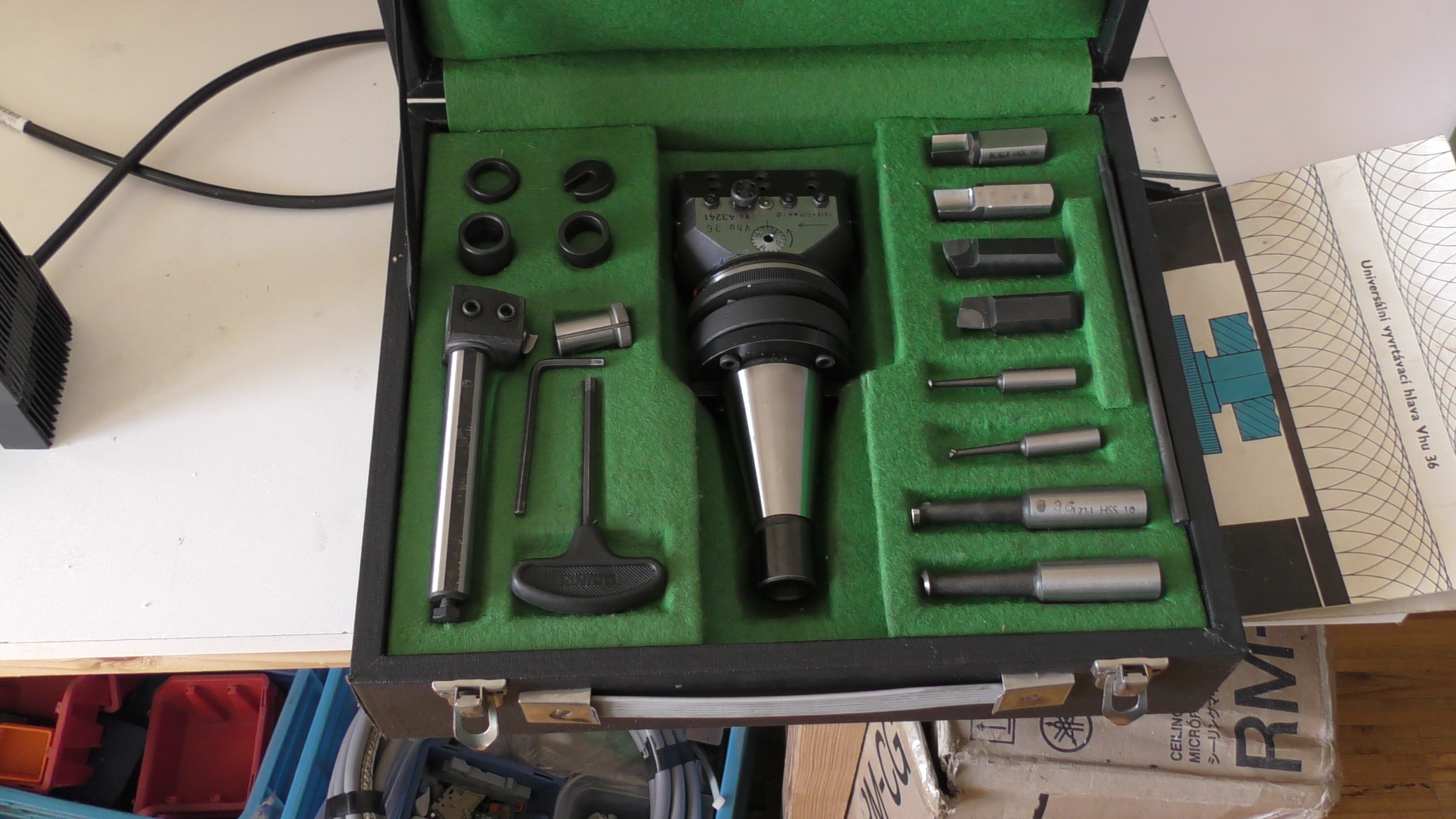

miv
Příspěvky: 1440
7. 3. 2025, 1:19
Charon píše: 28. 2. 2025, 1:47 A pak že nerostou :lol: Ale cena neznámá, zavolej tam
https://stroje.bazos.cz/inzerat/1983157 ... -hlava.php
Tak jsem ji tedy koupil.
Je opravdu nová. Jen byla někde uložena, protože je na ní ještě made in czechoslovakia.

miv
Příspěvky: 1440
7. 3. 2025, 6:02
Nemáte někdo tip, zda se dají k VHU 36 koupit vyvrtávací nože s VBD? Průměr upnutí je 16mm a na upínacím válci je vybroušena plocha pro opření upínacích šroubů. Originály jsou HSS a raději bych používal destičky než to brousit.
Tom Dvk
Příspěvky: 655
7. 3. 2025, 6:38
Jakýkoli soustružnický držák pr. 16 do díry.

miv píše: 7. 3. 2025, 6:02 Nemáte někdo tip, zda se dají k VHU 36 koupit vyvrtávací nože s VBD? Průměr upnutí je 16mm a na upínacím válci je vybroušena plocha pro opření upínacích šroubů. Originály jsou HSS a raději bych používal destičky než to brousit.
Ja bych si koupil neco takoveho
https://vi.aliexpress.com/item/32429600 ... 88a1e557be
miv
Příspěvky: 1440
7. 3. 2025, 7:30
capajev píše: 7. 3. 2025, 6:45
Protože je to přesně to co potřebuji?? :D Tak já si to tedy koupím také. :oops: Díky za tip.

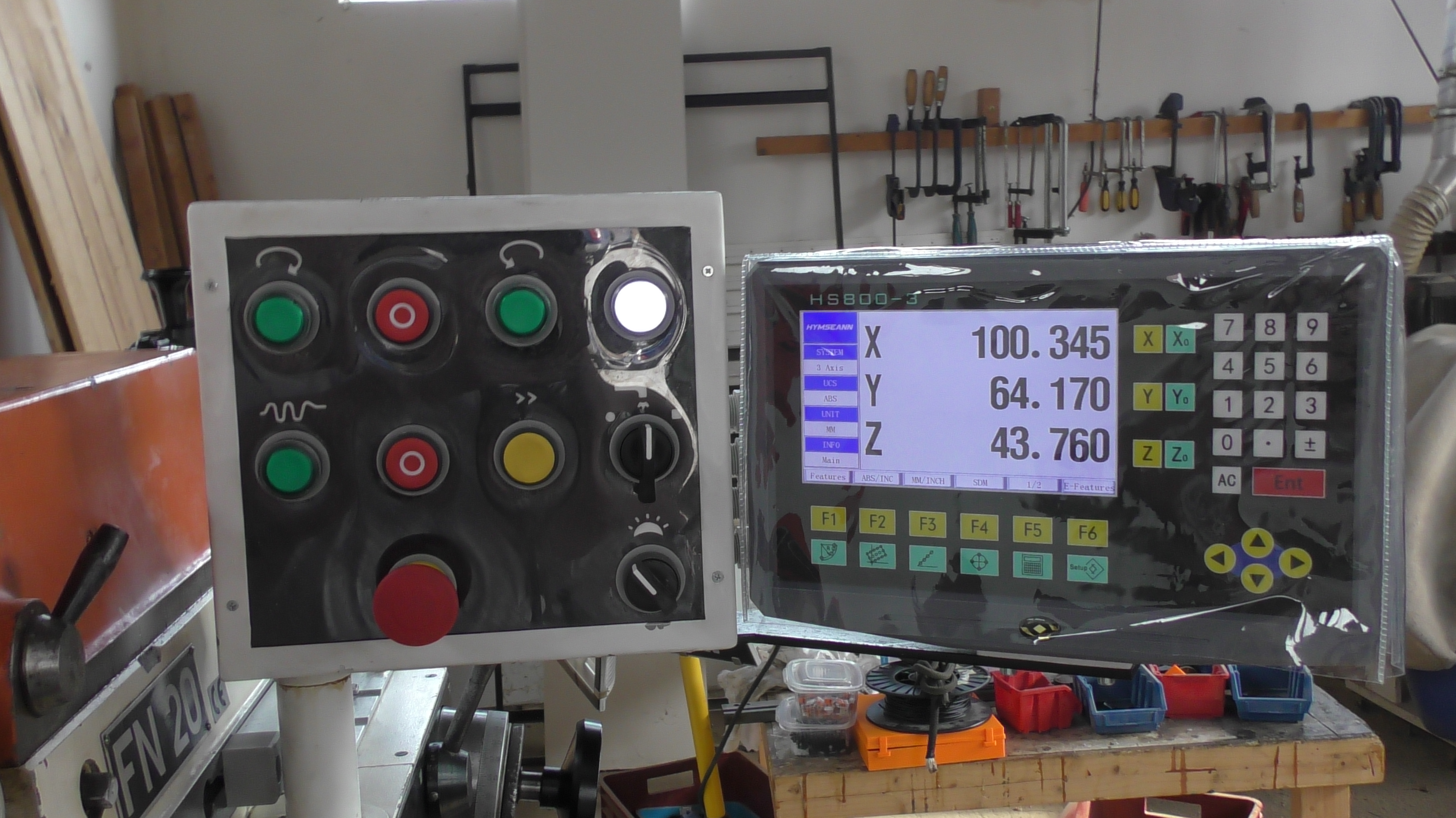

11. 3. 2025, 1:00
Zase jsem o kousek postoupil. Odměřování nainstalované a funkční.
Teď mne čekají kryty os Z a X.
