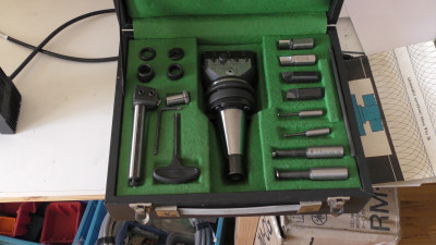

Tak jsem ji tedy koupil. Je opravdu nová. Jen byla někde uložena, protože je na ní ještě made in czechoslovakia.Charon píše: ↑28. 2. 2025, 1:47 A pak že nerostouAle cena neznámá, zavolej tam
https://stroje.bazos.cz/inzerat/1983157 ... -hlava.php
Gratulujimiv píše: ↑7. 3. 2025, 1:19Tak jsem ji tedy koupil.Charon píše: ↑28. 2. 2025, 1:47 A pak že nerostouAle cena neznámá, zavolej tam
Díky. Ještě se s ní naučit pracovat.Charon píše: ↑7. 3. 2025, 1:55Gratulujimiv píše: ↑7. 3. 2025, 1:19Tak jsem ji tedy koupil.Charon píše: ↑28. 2. 2025, 1:47 A pak že nerostouAle cena neznámá, zavolej tam
Je opravdu nová. Jen byla někde uložena, protože je na ní ještě made in czechoslovakia.![]()
