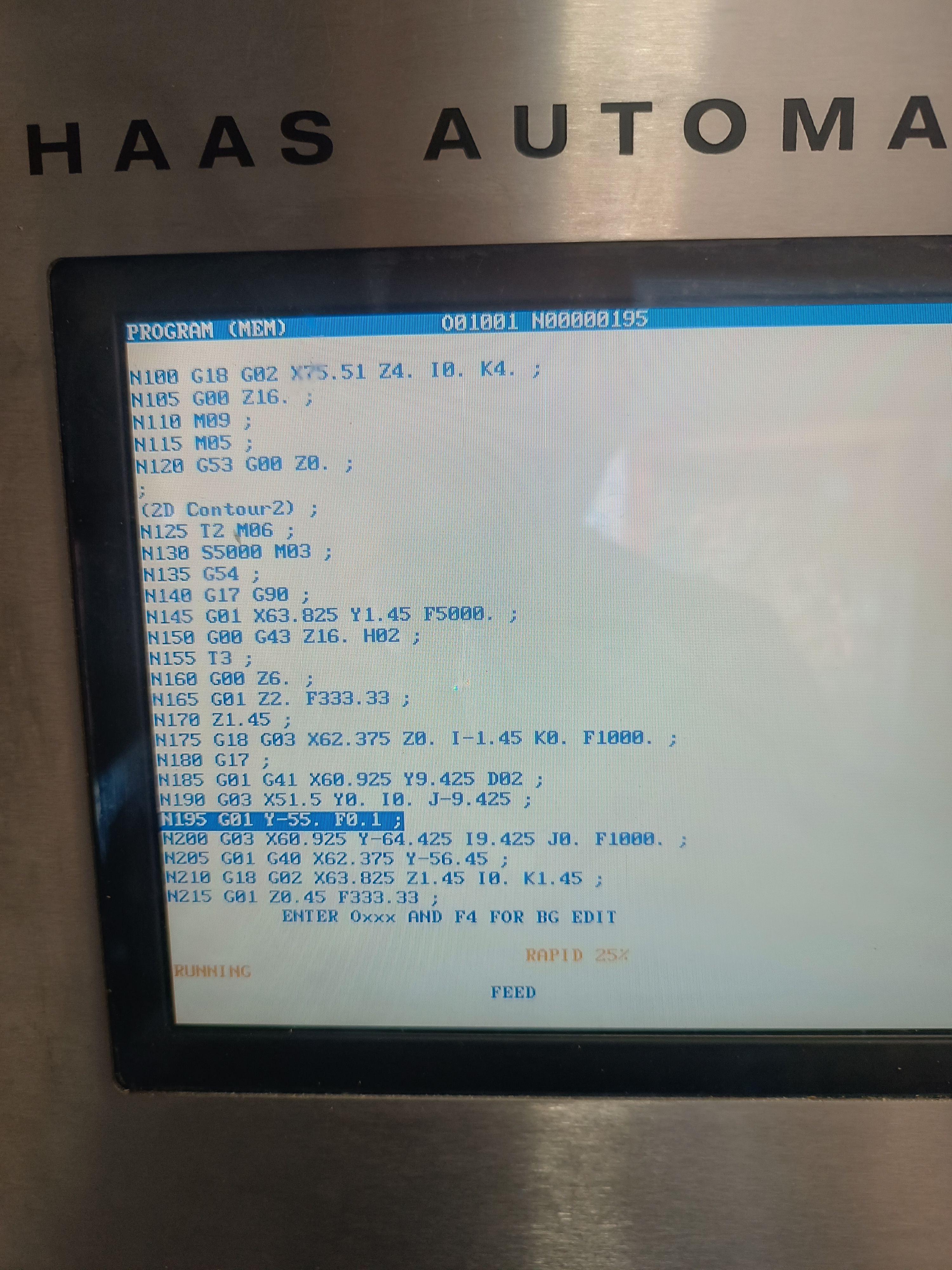

Fusion 360 haas sminimill he

Ja bych rekl ze se hybe ale extremne pomalu protoze F0.1 je rychlost 0.1mm/min
Nevim zda jsi predtim neprepinal rezim mm/min. a mm/ot. Ale hadam ze nekde tady je zakopany pes.
Dost mozna postem neprojde spravna volba rezimu..

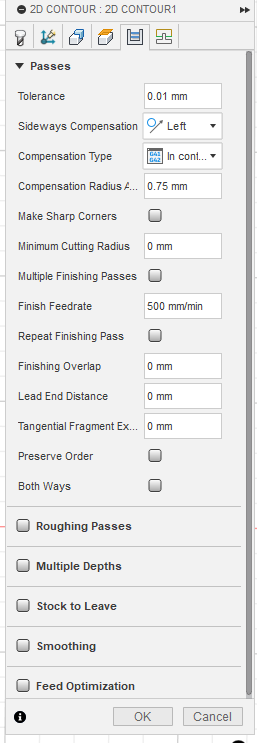

Prepač a kde sa prepisuje taká hodnota

Dej sem tvuj vygenerovany program a postprocesor. Mozna bude sance to najit.

Mozno mas len pri tom nastroji vo fusione zle nahodeny nejaky z posuvov - nabehy, prejazdy, atd...

Problem nebyl ani v tom postprocesoru kde bych ho hledal. Problem byl v tom ze jsi mu nastavil jet na final extremne pomalu a pak jsi se prisel zeptat proc to jede extremne pomalu.

Ale keď sa dá vo fusne default nastavenia hodnota tak sa to prepíše na 0,1

Je na tobe si to vyplnit.
