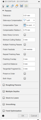

Dobrý deň chcem sa opýtať či sa niekto stretol s tým že stroj pracuje keď ma ísť začať robiť konturu tak stroj nabehne ku kusu vreteno sa točí chybu nevyhodi ale osy sa nehýbu
Post procesor som použil od fusion čo má v ponuke ďakujem za všetky rady
Příspěvky: 23433
22. 4. 2025, 5:29
Ja bych rekl ze se hybe ale extremne pomalu protoze F0.1 je rychlost 0.1mm/min
Nevim zda jsi predtim neprepinal rezim mm/min. a mm/ot. Ale hadam ze nekde tady je zakopany pes.
Dost mozna postem neprojde spravna volba rezimu..

Prepač a kde sa prepisuje taká hodnota

Dej sem tvuj vygenerovany program a postprocesor. Mozna bude sance to najit.

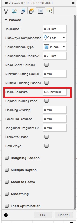

Zdravím ťa našiel som problém ktorý to spôsobuje
Taktiež prikladám kde sa tomu problému venuje jeden pán na videu ak by to niekomu pomohlo
https://www.youtube.com/watch?v=Lfwufho8eAk&t=904s
ďakujem za pomoc :-)

To neni problem ktery to zpusobuje.
Problem nebyl ani v tom postprocesoru kde bych ho hledal. Problem byl v tom ze jsi mu nastavil jet na final extremne pomalu a pak jsi se prisel zeptat proc to jede extremne pomalu.

Ale keď sa dá vo fusne default nastavenia hodnota tak sa to prepíše na 0,1
Příspěvky: 23433
25. 4. 2025, 2:56
Je na tobe si to vyplnit.
