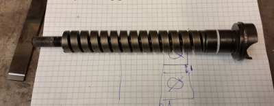

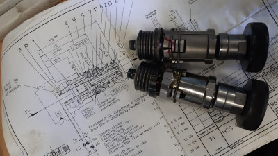

Hoj, čekal jsem jestli se ti někdo ozve. No neozval. Poradím jen asi toto. Nikdy jsem neměl manuál k rozebrání vřetene a to jedno od "jagru " bylo fakt docela hustý. Tam se stahuje i rotor z osy aby se dalo spodní ložisko vyjmout. Takže postup je takový že si uděláš čas, sedneš si k tomu a začneš pátrat jak to si půjde. Každý krok si fotím abych věděl jak potom zpátky. Až mám hotovo tak si fotky vytisknu a udělám malý katalog abych to měl při montáži a případné další opravě jednodušší. Jde to ,chce to jen čas , trpělivost a nespěchat. Co se týče vtahovacího mechanismu tak tam bývá tyčka která je zašroubovaná do vtahovacího čepu. Takže se dá vyšroubovat jen jen tam navlečená hromada ocelových podložek které dělají ten tah. Ať se to nevysype abys věděl jak to dát zpátky. Jsou vypouklé a dávají se proti sobě....martasg1 píše: ↑11. 5. 2025, 10:55 Asi to bude o náhodě. Taky se podělím o zkušenost. Koupil jsem si první digitální šupleru v roce cca 2012 za 500Kč Extool což je čína. Měřila stejně přesně jako mikrometr, opravdu dlouho jsem ji používal a spokojenost. Výborné výsledky měření i přes několikeré vykoupání v emulzi a padání z ruky. Nikdo mi nikdy nevrátil díl kvůli rozměru. Po pár letech jsem zkoušel v obchodě úplně tu samou a ani náhodou... už při prvním uchopení do ruky a vyzkoušení mi bylo jasný, že s tou první jsem měl obrovský štěstí. Teď používám nižší cenovku šupleru Insize a nic moc. Radši si vezmu mikrometr pokud to jde. Budu muset časem investovat do Mahru nebo Mytutoya ty jsou asi jistota i když za trojnásobnou cenu.

Doplním Prudiče.
Ty podložky se nazývají talířové pružiny. Velmi pečlivě zkontroluj jejich stav a spíše doporučuji je vyměnit. Stane se, že jedna praskne, nástroj nedrží jak má a dočubíš kuželovou dutinu.
Někteří výrobci používají i robusní pružinu : Vlevo vidíš břit toho šroubováku.
Mělo by jít vymontovat vřeteno a až potom se rozebírá upínací mechanismus.
Mechanismus vtahování vymyj benzínem a vyfoukej. Měl bys tam ze strany od upínacího kužele vidět nejspíše drážku na robusní šroubovák. Je dobré si vyrobit takový šroubovák / vratidlo, který přesně padne do té drážky ať to neorveš. Může tam samosebou být i inbus. Bacha - ten závit bývá levý a jako bonus zalepený.
Při montáži dej hlavně bacha ať neotočíš kosoúhlá ložiska !!! Jsou na nich značky. Prostuduj si katalog a jak ti píše Prudič - při demontáži všechno fotit.
Pokud budeš při montáži lepit třeba matici zadní sestavy - dej bacha ať se ti nedostane Loctite do ložiska. To je tutová smrt ! Lepidlo vždycky do matice - nikdy ne na hřídel !!!
