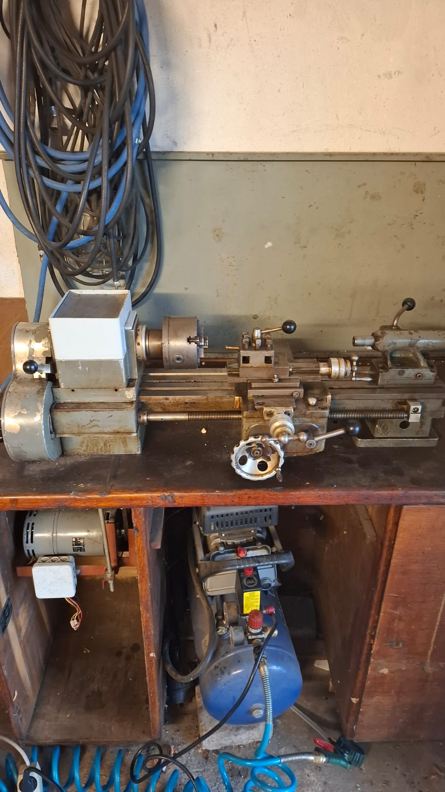

Dobrý den pánové znalci.
Je tohle soustruh MN80? Nemohu si pomoct - ikdyž si odmyslím samo-domo udělaný kryt vřeteníku, zdá se mi to moc hranaté - uložení ložisek vřeteníku, část odkud vychází posuvový šroub.....bylo třeba více modelů (starší, novější), nebo se jedná o jiný klon? Vím že například Rusko i Polsko mělo podobné stroje.
Děkuji mnohokrát za identifikaci!

Blbě to jde vidět, ale zdá se mi, jakoby ten vřeteník byl hliníkový? stejně tak pouzdra šroubů, lyra, ložisko posuvového šroubu, pouzdro reduktoru, taky nohy lože jsou hranatější jako kdyby to byly jen samostatné podstavce
to jsem teda nikdy neviděl

Ahoj, naozaj je to nezvyklý klon MN80. Možno štítok motora by napovedal aspoň krajinu pôvodu, i keď v období RVHP sa tie stroje často skladali z toho, čo sa zrovna z dakade doviezlo v rámci vzájomnej socialistickej pomoci.
