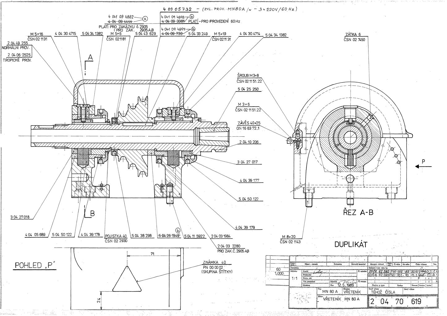

normálně jsem měnil kluzné ložiska, já je mám skladem ,ale jsou celobronzové ve variantě tak jak na tom výkresu výše, za mně je kravina vymýšlet výměnu za kuličkové ložiska když to bylo koncepčně děláno na kluzné, to myslím nedopadne dobře, myslím, že ten prostor znám a to napasování vřeteník-kuličkové ložiska-vřeteno si nedovedu dost dobře představit
můj názor je, že je to kravina, se zaškrabanýma kluznýma to bude točit ještě padesát let pokud se to bude mazat tak jak se má a nervat do toho převoďáky a motoráky, nebo "vazelínu" :D
ad ta výstelka, pakliže bys měl přípravek negativu toho pouzdra s vymyšleným stahováním proti vložce v té drážce, tak by to myslím bylo schůdné řešení to odtočit a klidně jen vlepit stočený bronzový plech s nějakou axiální fixací k tomu kovu......?? no ale to je takové ale :roll:

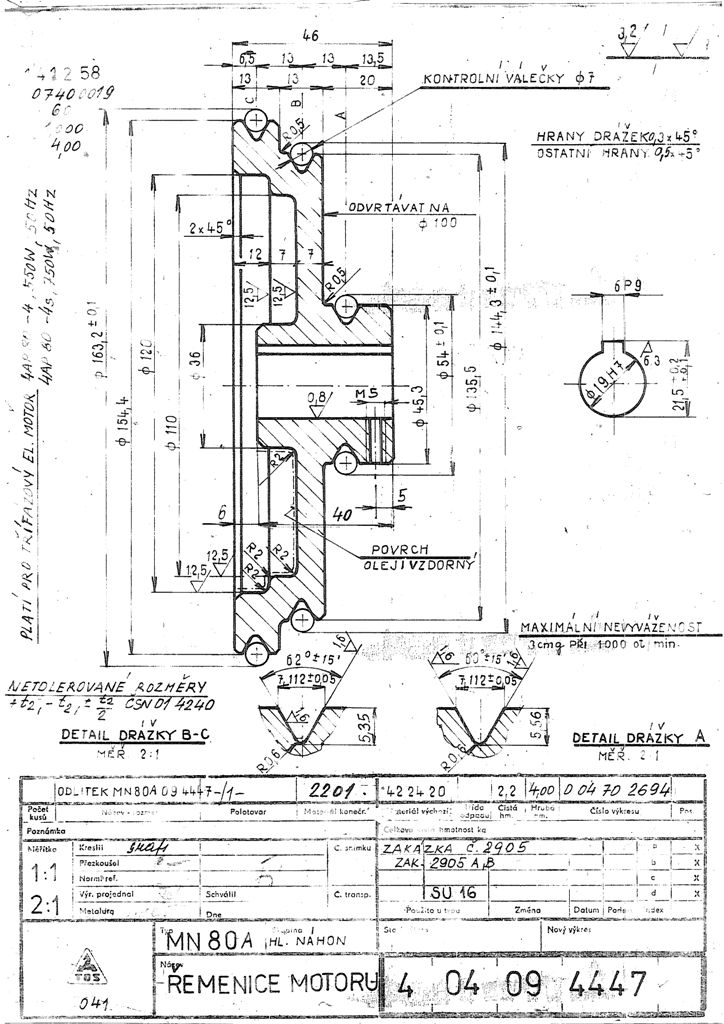

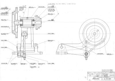

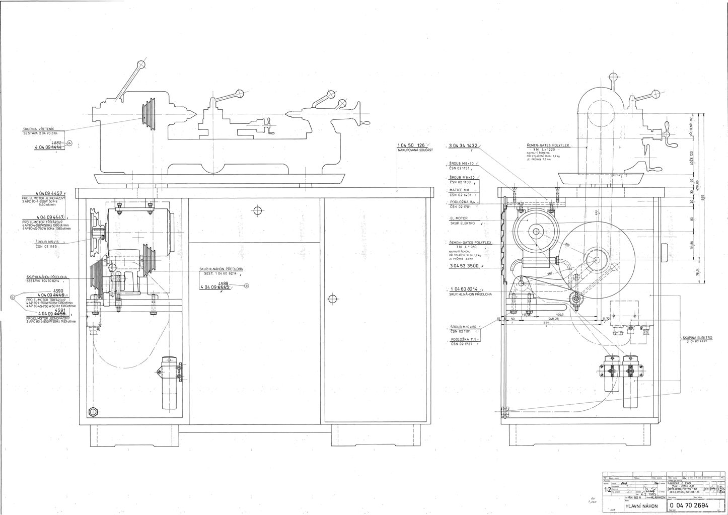

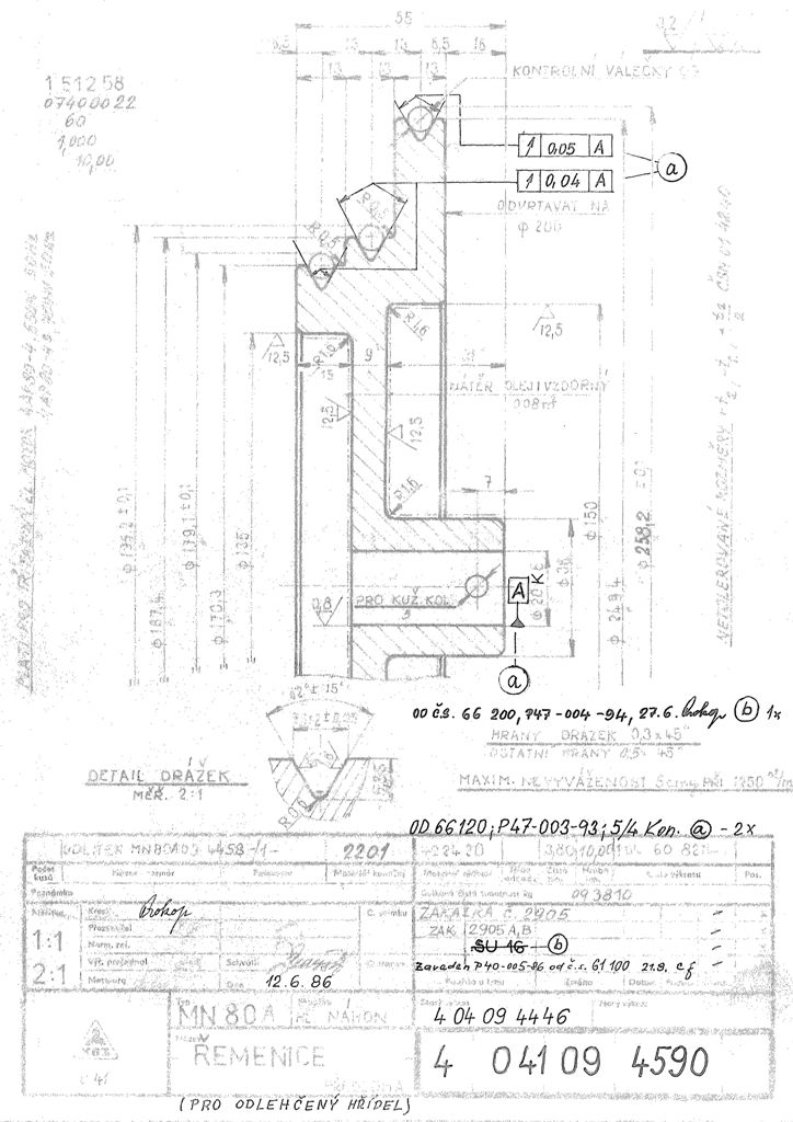

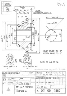

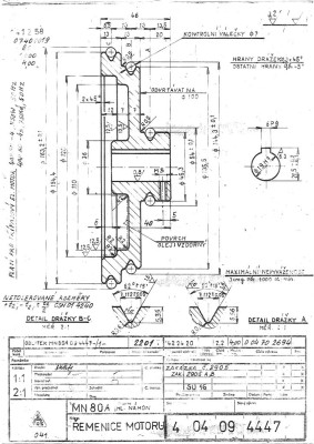

1. 3. 2026, 12:20

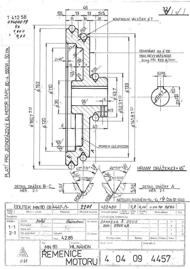

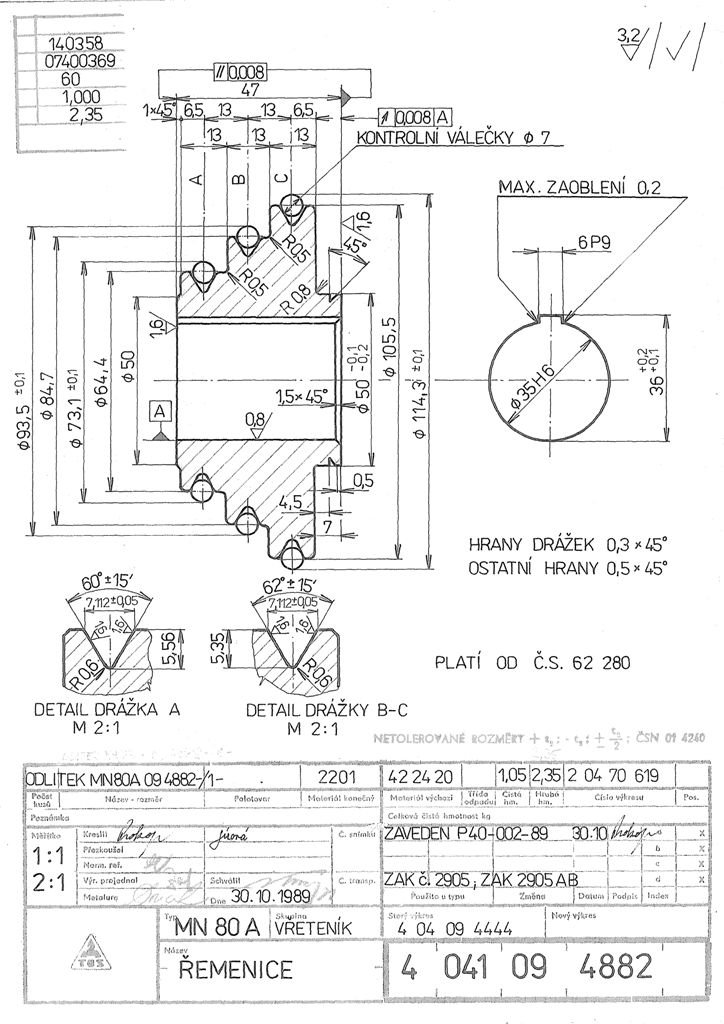

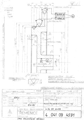

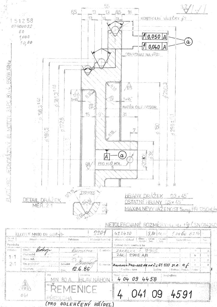

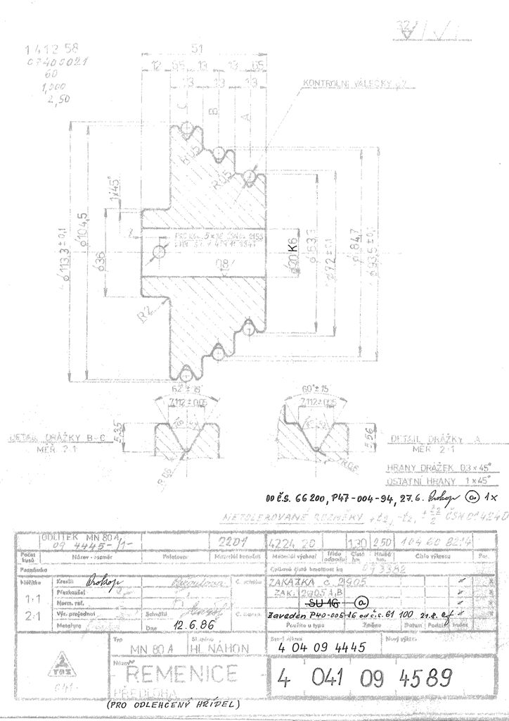

Ahoj. Dalších několik výkresů, které třeba někomu pomůžou.
