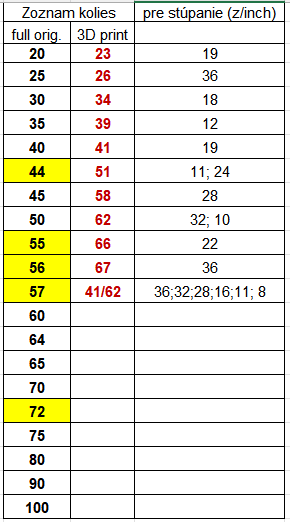

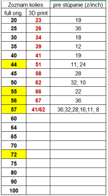

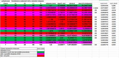

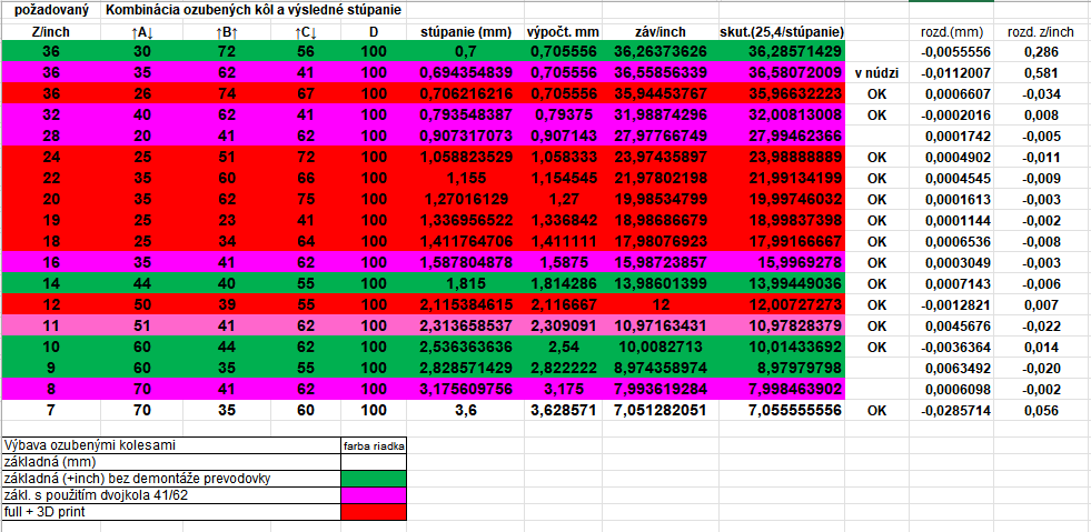

Myslím si, že každý majitel MN-80 už riešil problémy s netradičnými závitmi, teda okrem majiteľov rekonštruovaných na digitálne ovládaných stúpaní. Aj keď máme k dispozícii potrebné kolieska, tiež pre nejakú maličkosť máme problém s náročnosťou zmeny konfigurácie pri ktorej o.i. je treba
demontovať planétovú prevodovku. Ja dokonca nevlastním ani kolesa na imperiálne závity a oceľové sú pre 80-ročného dôchodcu drahé, tak som sa zameral na 3D tlač. Keďže sa tu otvárajú obrovské možnosti, tak som to využil a spočítal prevody napasované na 100 zubové koleso, ktoré obsahuje planétovka. takže. čo potrebujeme?
Kto nemá kolesa na imperiálne závity, tak tie bude potrebné do zostavy doplniť. Na webe sa dajú stiahnuť potrebné stl súbory. K tomu si musíme vytvoriť vlastné stl-ka a to: Je žiadúce si vytlačiť dvojkolo 62/41 zubov ako B a C s dierou fi 14 mm. drážka nie je potrebná, bronze púzdro bude iba vodiace. Toto dvojkolo sa použije na stúpania 36; 32; 28; 16; 11; a 8. Na uvedené dvojkolo mám stl súbor, ak bude záujem môžem ho poskytnúť, len povedzte kde ho umiestniť. Ďalšie potrebné kolesa: na 11 záv/inch - 51 zub; 10 - 62; 12 - 39; 18 - 34; 19 - 41 a 23; 22 - 66; 24 - 51; 28-58; 32 - 62; 36 - 26 a 67.
Skúsim priložiť ofotené tabuľky, ak sa mi to podari

klobúk dole. Jednak za tú námahu a hlavne za aplikáciu moderných technológii. Neviem si celkom dobre predstaviť trebárs môjho 80 ročného strýka, že by sa pustil dačo vyrábať 3D printom a už vôbec nie že si nájde vhodné stl súbory a urobí z toho príspevok na fórum.
Už máš tie kolesá aj vytlačené?

Tu 3D printer mi kúpila manželka na 80-ku. Na PC nešlo dať okná 11 a na desiatke nešiel fjuzn, tak mi dcéra kúpila nový PC. Je úžasné mať pri sebe správne ženy.
Kolesa som zatiaľ vytlačil 65 zubové, ale hneď som pochopil. že musím nájsť iný spôsob ako pri každom imperial thread rozoberať sústruh. Vytvoril, aj vytlačil dvojkolo 41/62 aj som vytvoril súbor stl na 23 zub. kolo. Ostatné prídu podľa potreby. Ak bude záujem, môžme vytvoriť spoluprácu ochotných a určiť miesto, kde by sme tie stl-ka mohli zdieľať, aby sa nemusel každý potiť samostatne.
