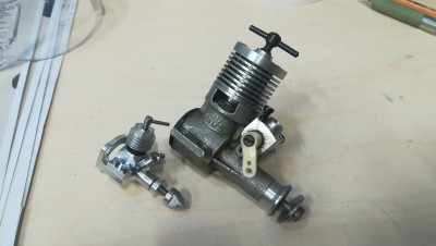

DDominik
Příspěvky: 130
Registrován: 21. 1. 2016, 9:02
Bydliště: Liptovský Mikuláš

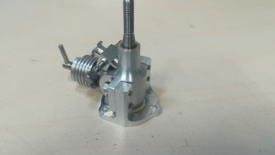

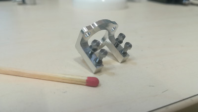

16. 10. 2025, 1:40
Hotovo. Palivo by mohlo prísť budúci týždeň a hor sa krútiť
Dnes ešte dokončené motorové lóže.
+ Fotka aj so spomínanou MVVS 1,5d

16. 10. 2025, 2:09
DDominik píše: 16. 10. 2025, 1:40 + Fotka aj so spomínanou MVVS 1,5d
Nadhera - ted jeste prosim video i se zvukem - to musi byt pišťák - asi jako čerstvý mimino - vysoký, ale slyšet skoro není ... :lol:.
Pěkná prácička.
