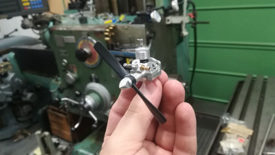

Mám pocit že tlmič by pri spôsobe preplachovania valca zrejme spôsobil viac škody než úžitku. Budem považovať za úspech ak motor bude fungovať a mať ako tak spoľahlivé štarty. Hluk ktorý vyprodukuje určite nenaruší susedské vzťahy :D

DDominik
Příspěvky: 131
Registrován: 21. 1. 2016, 9:02
Bydliště: Liptovský Mikuláš
16. 10. 2025, 1:40
Hotovo. Palivo by mohlo prísť budúci týždeň a hor sa krútiť
Dnes ešte dokončené motorové lóže.
+ Fotka aj so spomínanou MVVS 1,5d

DDominik píše: 16. 10. 2025, 1:40 + Fotka aj so spomínanou MVVS 1,5d
Nadhera - ted jeste prosim video i se zvukem - to musi byt pišťák - asi jako čerstvý mimino - vysoký, ale slyšet skoro není ... :lol:.
Pěkná prácička.

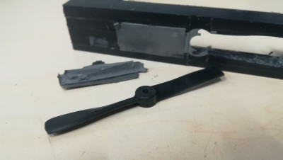

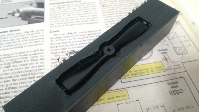

Ahojte machri
Aké ťažké je zohnať vhodnú vrtuľu pre motor s obsahom 0.1cm. Rozmer 3x1,25 pripadne do 4"?
Amerikánci predávajú nejaké určené pre motory Cox peewee no poštovné 25$ akosi donútilo skúsiť čosi vyčarovať v domácich podmienkach.
V dielni odrezané z platne PA6, zuhlované, po prvom programe zaliate epoxidom a druhý program s malou dušičkou nech to celé drží pohromade.

Nevím, jaké máš zkušenosti - ale pro jistotu - nestuj ani kouskem těla v rovině rotující vrtule...zvlášť této "samo domo made".
Držím palce.
