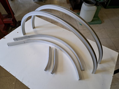

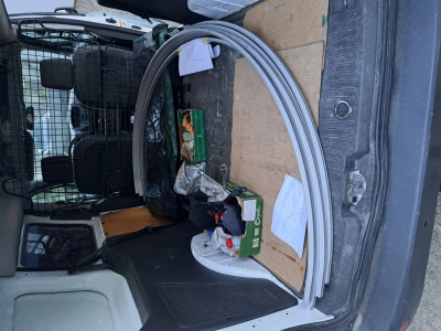

Bastlenie na druhu :lol:
Na projekt potrebujeme niekolko desiatok zakruzenych jaklov. Oslovene firmy nam na to hodili bobek, tak som zo zihlavy vytiahol skruzovacku, co som kedysi zvaril z bordelu po dvore. Vytunil som ju a zakruzime si sami

jean píše: ↑16. 10. 2025, 5:37 Bastlenie na druhu :lol:
Obrázek
Obrázek
Kdybyste měli zájem, tak zakružuji.

jean
Příspěvky: 1342
Příspěvek 16. 10. 2025, 8:38
Super, poznacim si. Toto uz budeme musiet nejak dobojovat, lebo termin odovzdania je proklate blizko :D A Celakovice daleko.

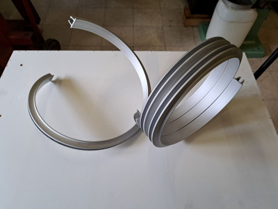

Příspěvek 20. 10. 2025, 6:47
Boha, ohybali sme dnes tie profily. Vyslo to paradne. 40x20 sme mali ohnute za 1,5 hodiny. Tie male kurvy 20x20 sme ohybali 6 hodin. 13 sme ich zkurvili, kym sme dosli na to, preco to mame do vrtule. Hnusna alchymia cele profily.
