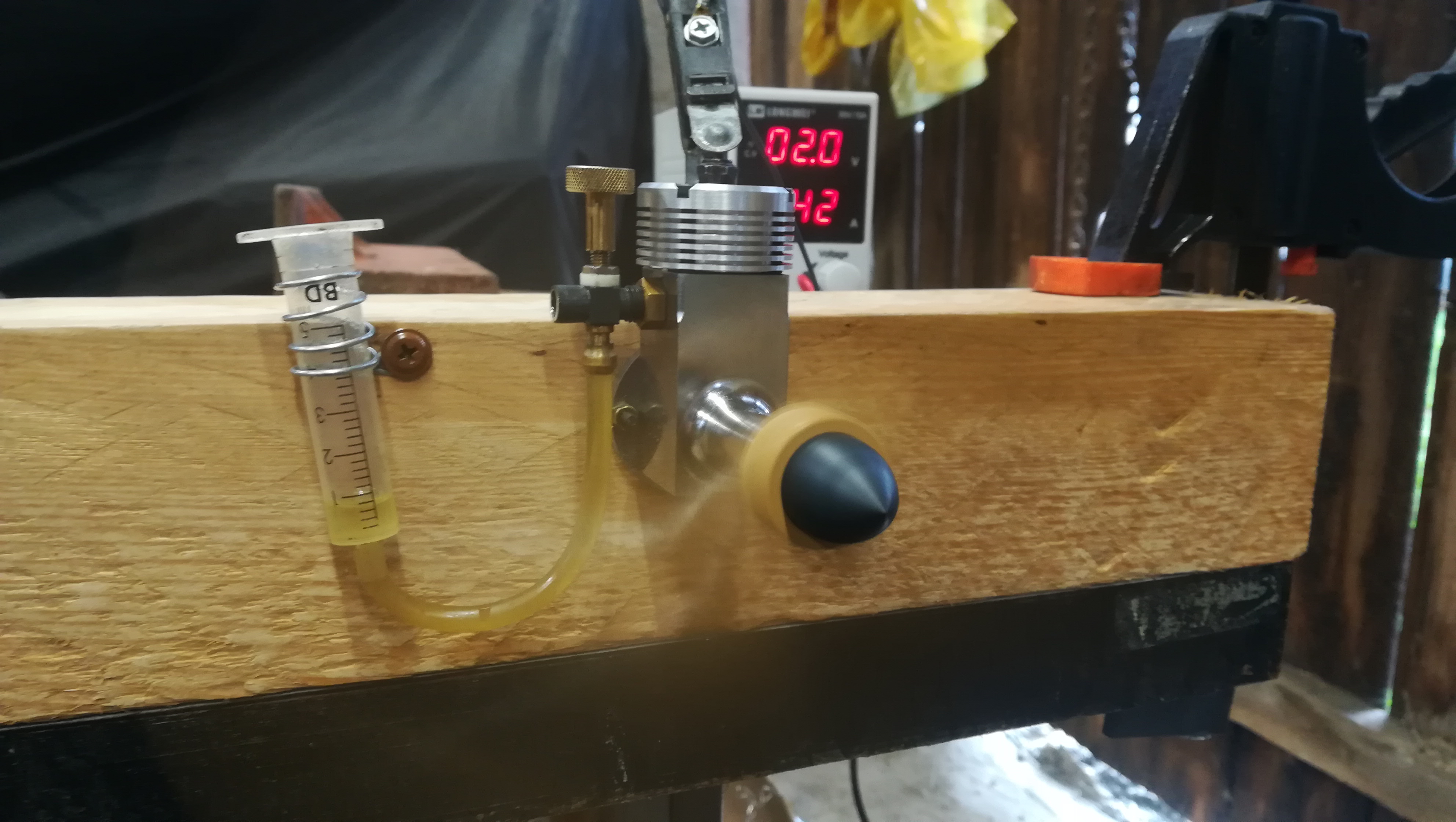

Ahoj.
Mám pocit že tlmič by pri spôsobe preplachovania valca zrejme spôsobil viac škody než úžitku. Budem považovať za úspech ak motor bude fungovať a mať ako tak spoľahlivé štarty. Hluk ktorý vyprodukuje určite nenaruší susedské vzťahy :D

Kam moje paměť sahá, nepamatuju že bych viděl na detonačním motoru tlumič ani rezonanční výfuk, pouze na motorech se žhavící svíčkou a to spíš u kubatur 1ccm+

Ben Ash píše: 16. 10. 2025, 11:19 Kam moje paměť sahá, nepamatuju že bych viděl na detonačním motoru tlumič ani rezonanční výfuk, pouze na motorech se žhavící svíčkou a to spíš u kubatur 1ccm+
Kam saha tvoje pamet? -50 let?
Mam ho doma na MVVS 1,5D ...
Ale je mozne, ze mi v tehdejsim socikovem Modelari (monopolni v Zitne) prodali neco jineho :-).
Pritahuje se takovym dratenym U-ckem, na kazdem konci maticka.

Hotovo. Palivo by mohlo prísť budúci týždeň a hor sa krútiť
Dnes ešte dokončené motorové lóže.
+ Fotka aj so spomínanou MVVS 1,5d

Máš samozřejmě pravdu! Měl jsem na mysli, že pod jeden kubík si to nevybavuju, ale napsal jsem to blbě.

DDominik píše: 16. 10. 2025, 1:40 + Fotka aj so spomínanou MVVS 1,5d
Nadhera - ted jeste prosim video i se zvukem - to musi byt pišťák - asi jako čerstvý mimino - vysoký, ale slyšet skoro není ... :lol:.
Pěkná prácička.

Ahojte machri
Aké ťažké je zohnať vhodnú vrtuľu pre motor s obsahom 0.1cm. Rozmer 3x1,25 pripadne do 4"?
Amerikánci predávajú nejaké určené pre motory Cox peewee no poštovné 25$ akosi donútilo skúsiť čosi vyčarovať v domácich podmienkach.
V dielni odrezané z platne PA6, zuhlované, po prvom programe zaliate epoxidom a druhý program s malou dušičkou nech to celé drží pohromade.

Nevím, jaké máš zkušenosti - ale pro jistotu - nestuj ani kouskem těla v rovině rotující vrtule...zvlášť této "samo domo made".
Držím palce.

Ahojte borci
Dlhá chvíľa čakania na detonačné palivo využitá na test ďalšieho dokončeného spaľováku, tentokrát Boll Aero, jednoduchý dvojtakt s obsahom 1,8ccm. Motor som robil pred pár rokmi avšak nikdy nebol odskúšaný. Pred štartom dostal nový piest nakoľko s pôvodným prst nemal počas štartu onen správny pocit.
Motor samozrejme okrem správneho chodu pri nastavení optimálnej zmesi predviedol aj chod pri nulových otáčkach kedy piest neprešiel cez hornú úvrať, teda nevykonal plnú otáčku podobne ako traktor lanz buldog.
Pridávam link na video.

Nádhera ! Tak ať se daří i s tím "cvrčkem".
