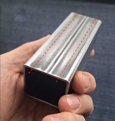

Jekly s podélným svárem, válcované za tepla - typické pnutí
Příspěvky: 9492
26. 11. 2025, 1:47
dá se s relativně vysokou pravděpodobností odhadnout, co se s tímto profilem stane, až ho takto říznu (otevře se, sevře se, zůstane cca beze změny)?
Dík, T.

26. 11. 2025, 1:51
Co mám zkušenost, tak jekly se spíš zavíraj, proto to chce při řezání flexou u dořezávání opatrnost.

Dík, T.
vetšinou se zavře

26. 11. 2025, 3:18
Nejlepší je mít kousek toho jeklu (stačí "prstýnek") navíc, a rozříznout ho. Pak budeš vědět přesně ;)

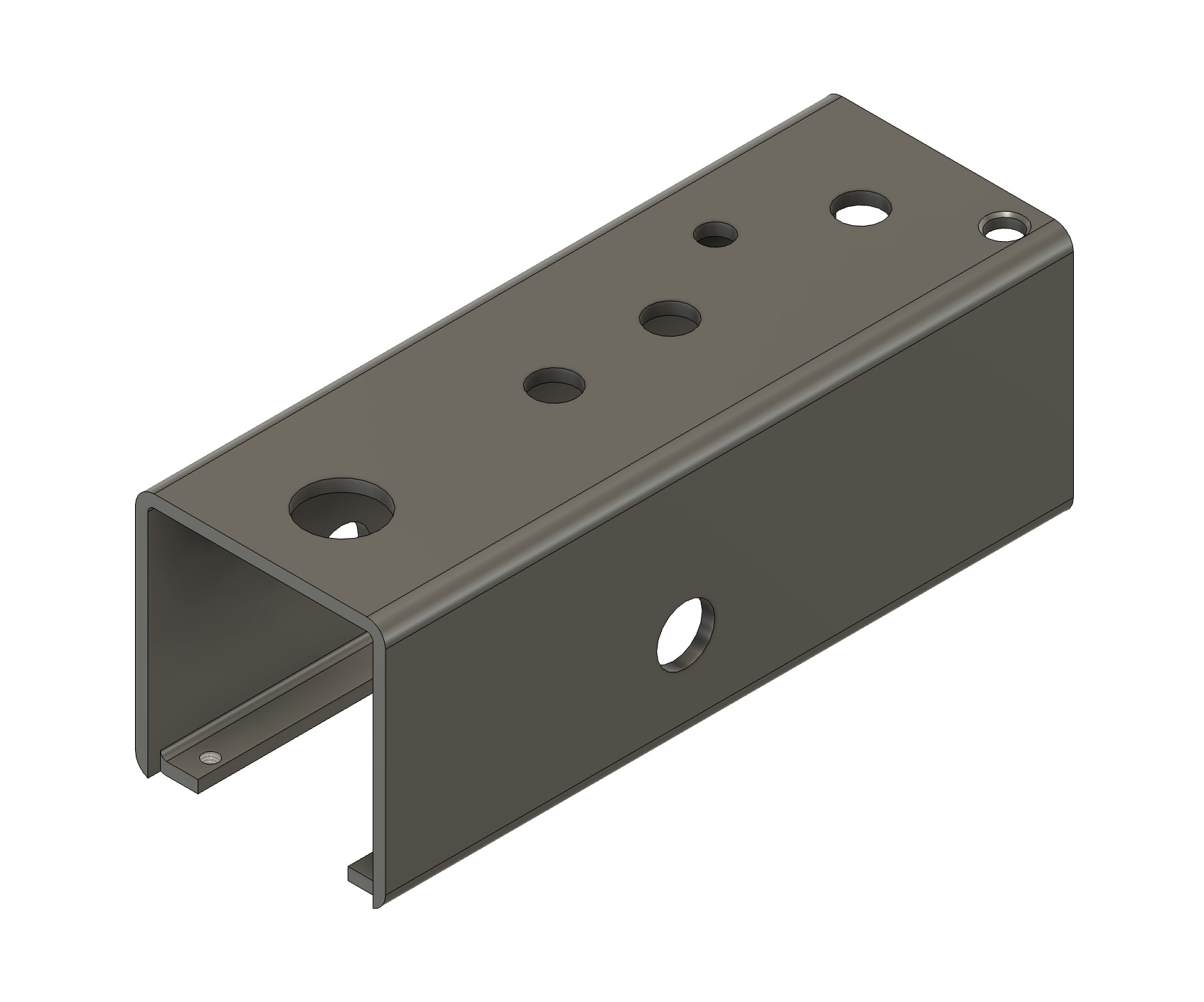

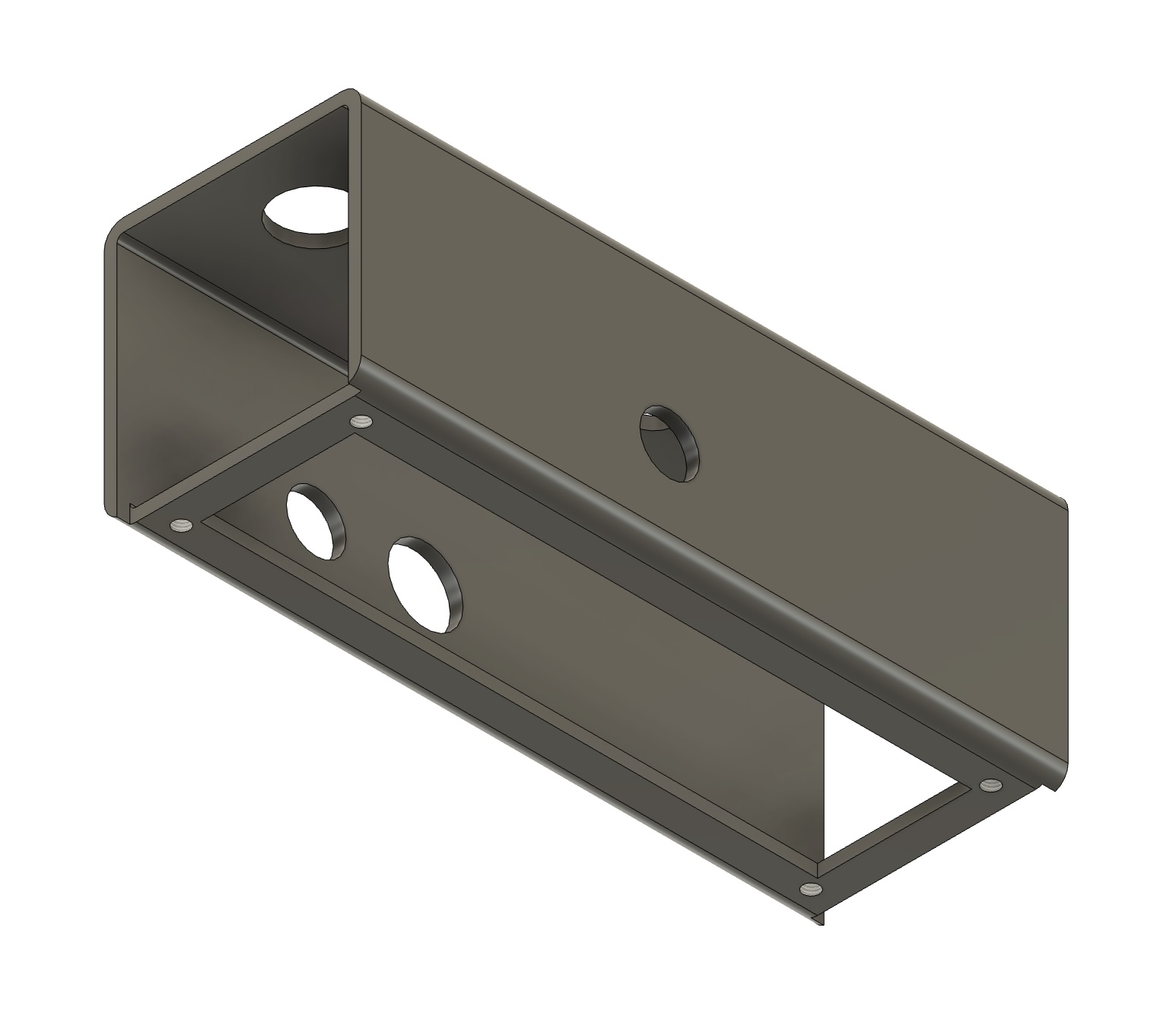

Díky všem za tipy! Plánuju z toho zkusit spíchnout přístrojovou krabičku, zajímalo mne, na co se mám připravit. Ď, T.
miv
Příspěvky: 1301
27. 11. 2025, 4:03
Thomeeque píše: 27. 11. 2025, 3:25 Díky všem za tipy! Plánuju z toho zkusit spíchnout přístrojovou krabičku, zajímalo mne, na co se mám připravit. Ď, T.
Pokud to lze, nech si na koncích proužky neproříznuté. Já to zkoušel z jeklu 90x90x3 a stálo to za houby - zdeformovalo se to. Když jsem nechal ty dva proužky, bylo to v poho.
Příspěvky: 9492
27. 11. 2025, 5:00
Myslíš takto nějak?

Příspěvky: 1301
27. 11. 2025, 6:43
Thomeeque píše: 27. 11. 2025, 5:00 Myslíš takto nějak?
ano - přesně tak
DwPetr
Příspěvky: 5257
27. 11. 2025, 6:44
Podobný krabičky (ovládací, zásuvkový) z jeklu si dělám taky, akorát je neřežu, ale mám to tak, že instalaci provedu bokama a na ty pak dám zátky. Nic by to udělat nemělo, ty rozpěrky pro jistotu tam dáš za vteřinu.
