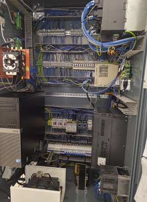

další videiko, zapojení rozvaděče. Sice né tak zajímavé jako předchozí videa, ale koho už omrzely vánoční pohádky které teď běží v TV tak se může mrknout jak tvořím rozvaděč.
https://youtu.be/NVVxZMwBBxo
nadrátovaný rozvaděč
Přikládám aktuální schema. Ještě to není finální a přibydou nějaké úpravy - schema ovládacího panelu, hydraulika, jinak chlazení atd.
VMC_850_V3.pdf
(309.77 KiB) Staženo 130 x

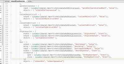

Za 1. respekt k schématům. Výborná práce, určitě to sežralo dost času , i když to evidentně umíš...
Podobný problém jsem řešil, ale v Machu. Ovšem pokud to gmoscapy přímo neumí, tak řešení by se dalo použít stejné - ovšem pro 100% funkčnost možná trochu náročné na implementaci.
Já si vytvořil table se všemi funkcemi stroje které chci sledovat. K tomu dodělal navazující funkce.
Nevím jestli má smysl do podrobně vysvětlovat. Ale jednoduše řečeno - GUI editor (kde se to normálně nastavuje) jsem vlastně úplně obešel. Všechny prvky ke každé strojní funkci definuji v tom table (do table se to importuje z csv dat - to je ta funkce importFromCsv).
Jsou tam prvky jako vstupní pin, výstupní, ovládací tlačítko z pultu (ctrlButton), GUI objecty které se k tomu vztahují, maximální delay a případně i nějaké další.
Všechno to funguje dohromady, jak při inicializaci ze strany operátota z pultu, GUI tlačítka nebo M kódu. Co má čekat na input, čeká po maximální delay na input. Pokud jsou dosazeny GUI prvky, aktualizuje je.
Takže jsem pro to vytvořil úplně vlastní logiku kde mohu zadat i maximální delay, co se všechno má stát při inicializaci které funkce ... atd. Mohl bych funkčnost vysvětlit i podrobněji (mám v plánu k tomu dodělat dokumentaci). Tak jak to mám já, tak je to trošku náročný řešení (ovšem šlo by to zjednodušit). Pro mě to bylo hlavně o učení se co je všechno možné a jak to je či není náročné. A taky jsem to dělal jako takovou univerzální "nadstavbu".
