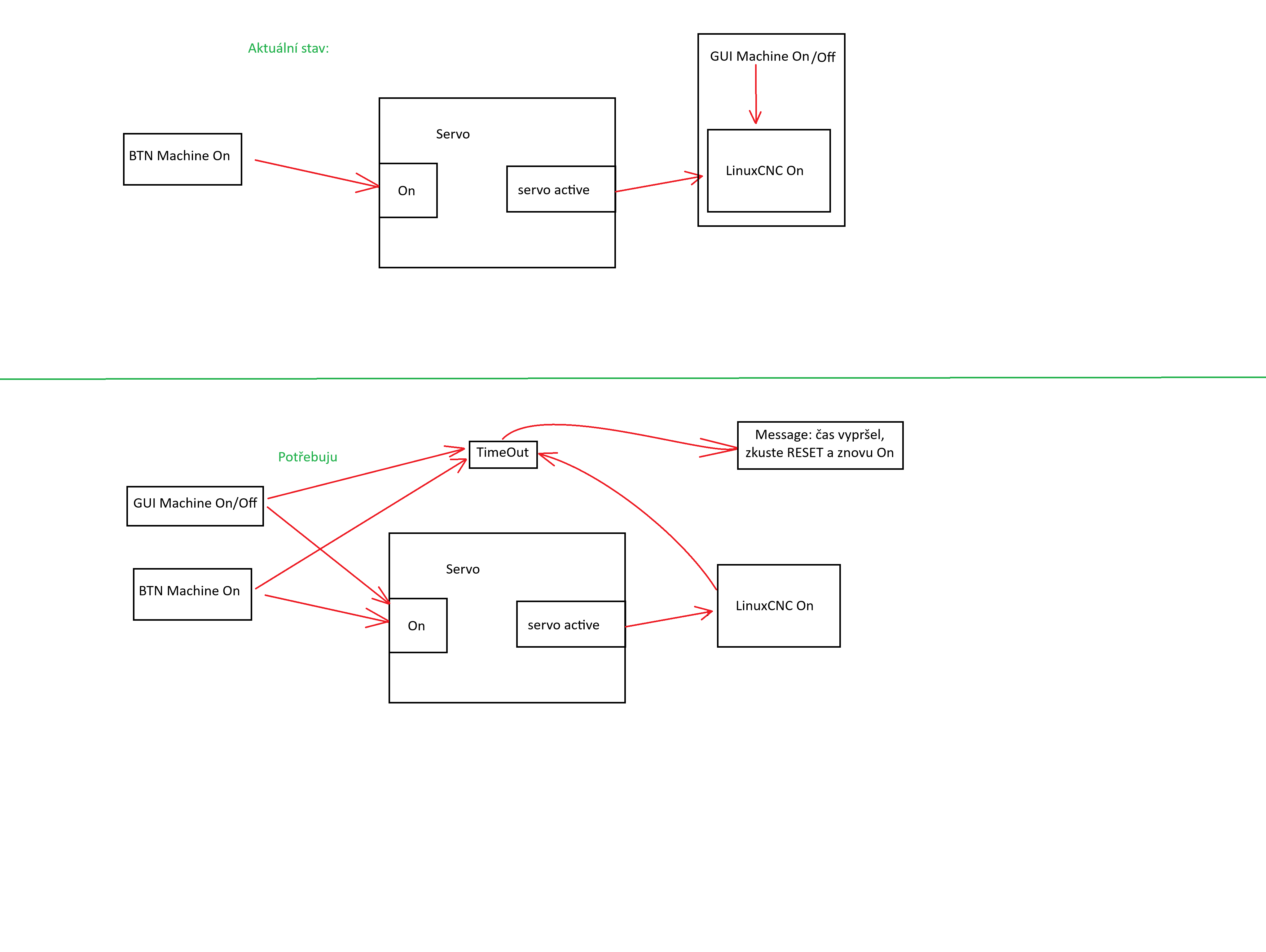

problém je že když zmáčknu softwarové tlačítko v GUI tak GUI přejde okamžitě do stavu ON.
už si nevzpomínám jak se to tvářilo když třeba safety relay (sice safety relay by mělo být zapojené spíše do error okruhu než machine on) drží pin Machine OFF. Buď bylo GUI nadřazené a tento pin ignorovalo a nebo GUI ani nevyslalo signál k odblokování SR a vznikl problém slepice/vejce.
Představoval bych si to tak jako na obrázku, ten TimeOut je už jen taková nepotřebná třešnička na dortu, to bych už zmáknul HAL komponentou. Ale GUI tlačítko Machine On je někde ve zdrojácích na tvrdo připojené k LCNC On

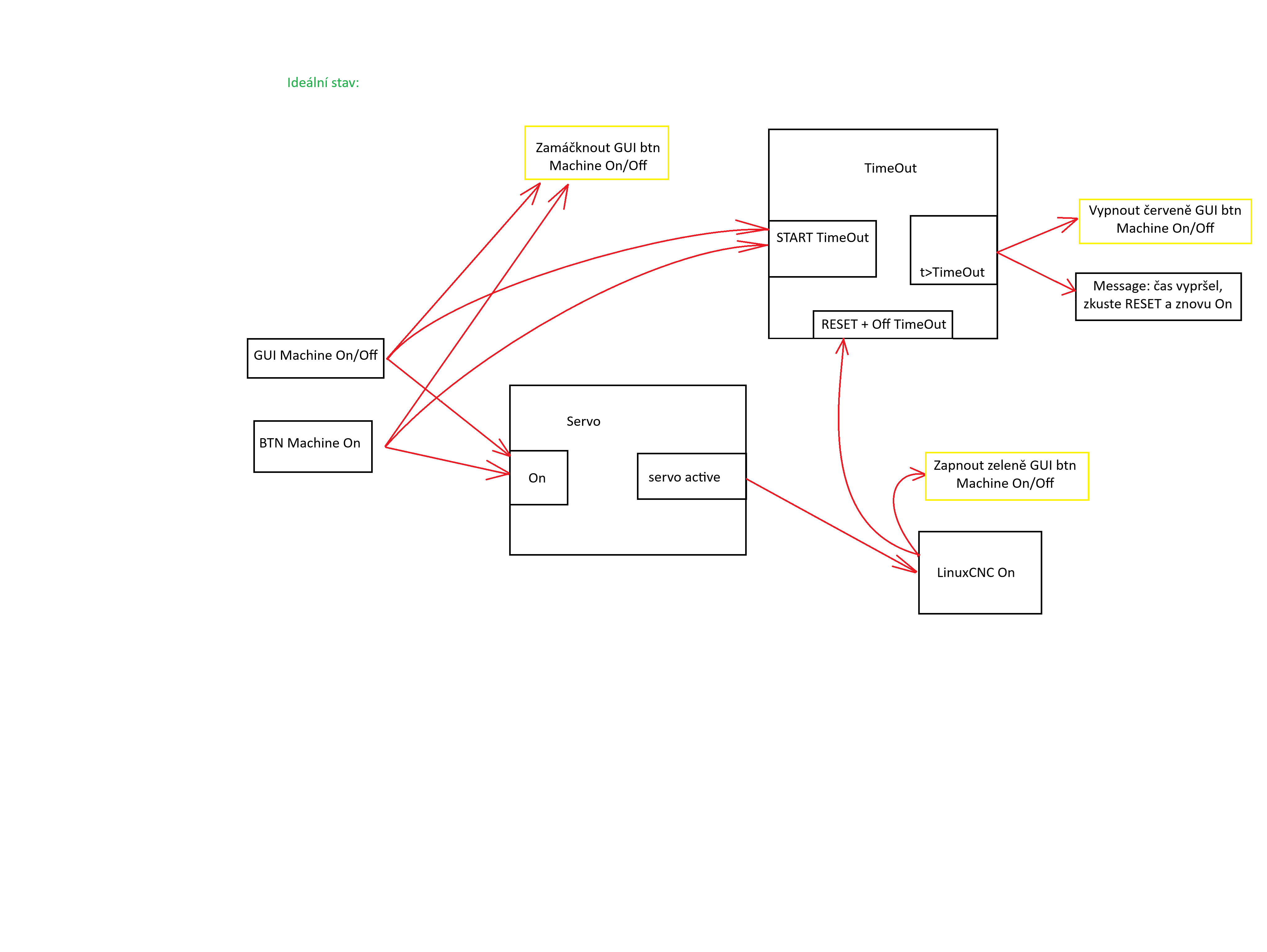

Když nad tím tak přemýšlím asi by to bylo v ideálním stavu takto:
Zamáčknout tlačítko GUI btn Machine On/Off - aby měl uživatel zpětnou vazbu že se něco děje. Otázka jestli GUI bude takový mezikrok umožňovat

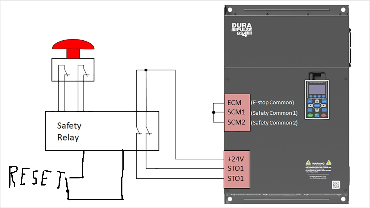

trochu si odporuješ. ak máš driver so vstupmi STO, tak ich máš pripojiť na Safety relé, obidva kanáli A+B.
ako inak chceš spraviť bezpečnosť?

Takto to mám zapojené:

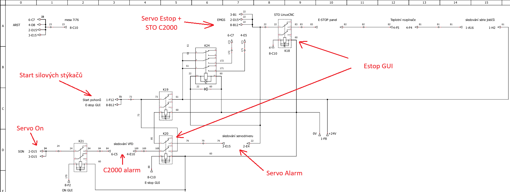

Momentálně to mám zapojené takto:
1, při spuštění napájení se zapíná napájení servodriveru (jen napájení, silovina je vyplá) a vřetenový vfd C2000 není zaplý vůbec (bohužel c2000 nemá oddělené napájení od siloviny jako tomu je u ASDA servodriveru, prý bych musel dokoupit nějakou rozšiřující kartu).
2, Když v GUI odmáčknu Estop tak se zapne C2000 + silovina do servodriveru ale servodrivery čekají na Machine On
3, Machnie On aktivuje servodrivery (C2000 se tento stav netýká, ta se aktivuje až s signálem FWD nebo REW)
Estop aktivuje STO u C2000, Estop u servodriveru a vypne silové stýkače.
Nepoužil jsem bezpečnostní relé ale relátka pro jednotlivé stupně bezpečnostních okruhů:

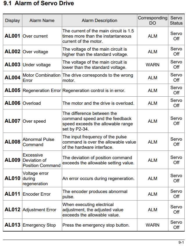

Omlouvám se, špatně jsem to napsal. Místo Fault jsem měl na mysli Warning.
Alarm (neboli error,fault) mám zapojený ale jak je vidět z obrázku, undervoltage spadá pod warning = nevidím jej v LinuxCNC ale servozesilovač se nespustí.
Alarm je nadřazený warningům. V parametrech ale lze některé věci přeřadit z warningu na alarm popřípadě si s tím pohrát ale teď si nejsem jistý jestli tento WARN jen blokuje Servo ON a nebo deaktivuje driver, myslím že když je driver už spuštěný tak se nic neděje. Zase nechci aby mi drobné kolísání vypínalo stroj při práci

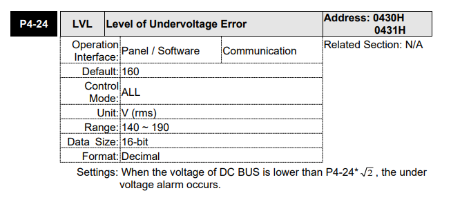

Jsem na konci sítě asi 3km od trafa tak mi zde celkem kolísá napětí. Chtěl jsem nejdříve zkusit snížit parametr
