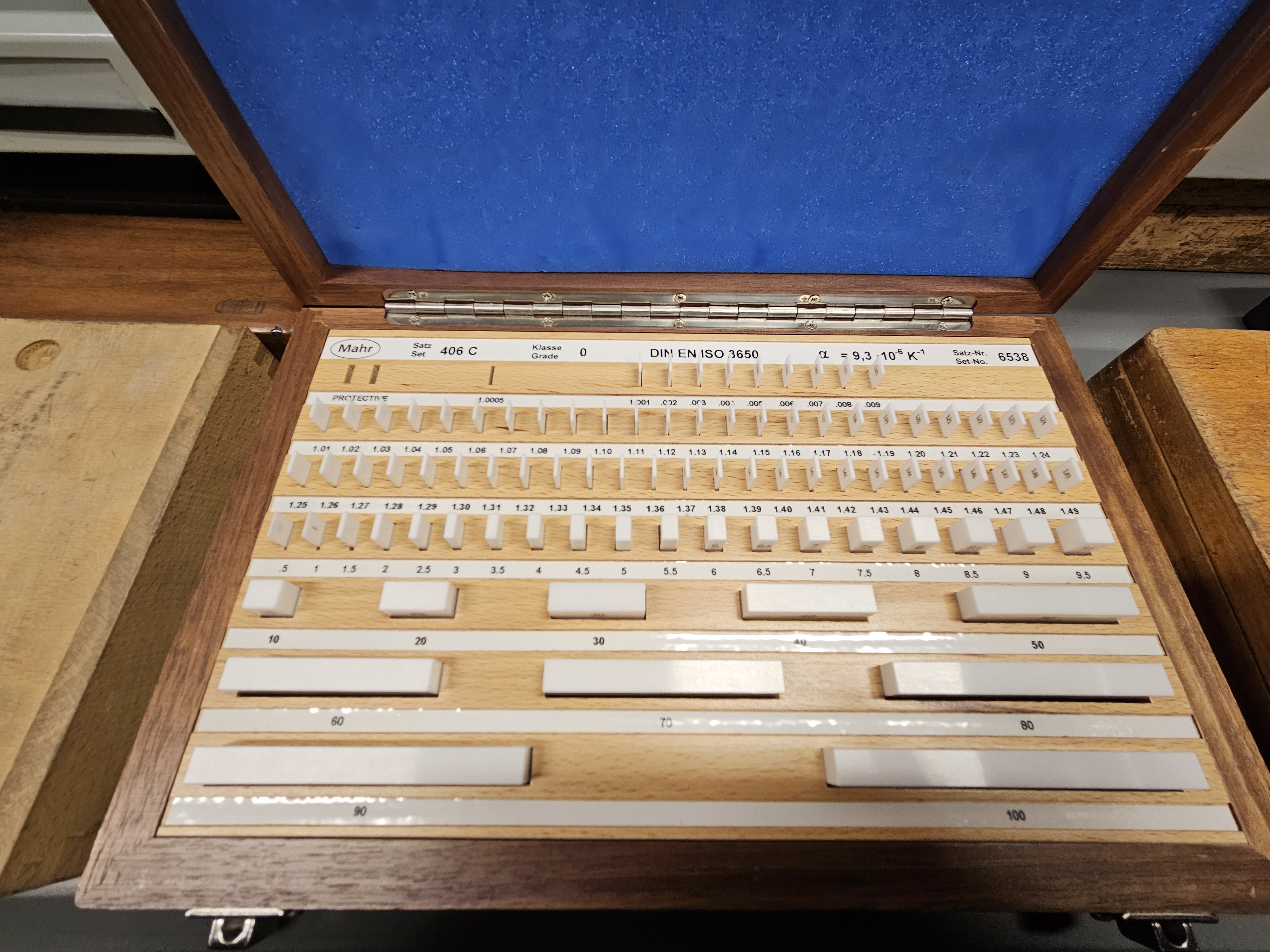

miv píše: 1. 1. 2026, 11:34 Došel jsem postupně k základnímu měření, abych byl schopen alespoň trochu zkontrolovat své měřící přístroje. Chci si pořídit nějakou menší sadu johansonek. Myslíte, že mi stačí třída přesnosti 2? Podle toho, co se mi podařilo pomocí AI najít, to znamená cca 0,45 mikrometru na 10-ti milimetrech. To by znamenalo na složenině z deseti johansonek chybu cca půl setiny, což pro mé dílenské účely určitě stačí.
Vidíte někdo nějakou chybu v mojí úvaze?
Máte někdo zkušenosti s nějakou rozumnou čínou, nebo je v tomto případě lepší nešetřit a koupit něco zde?

Tahle keramická velikost 1,13 mi upadla na zem. Naštestí jsem měl pod sebou gumovou rohožku. Jenže to bylo hovno platné, protože jak jsem tam šamtal když jsem ji hledal, tak jsem na ni šlápnul ...
Stála mě 5400. :evil:

Díky za odkaz. Zaujala mne tam kapitola o doleštění pomocí tabákového popela (viz viewtopic.php?p=157506#p157506). Konkrétně doměřená výsledná odchylka.
"takhle doleštěné Johansonky jsem si nechal proměrit (neptej se, co to stálo), ale přesnost vyhovující do 0.005mm"
Nevím samozřejmě, o jaký rozměr šlo. Ale ta chyba je 10x větší, než u třídy přesnosti 2 pro rozměr 10 mm. To se mi zdá divné. Nemělo to být 0,0005 mm? Jinak by tato metoda "opravy" asi neměla smysl.

Taky jde o to, co to bylo za značku cigaret. :mrgreen: Mám třeba vypozorované, že modré kamelky jsou asi dost extra zboží ... co já jsem toho za modré kamelky sehnal !
Ale vážně, jakékoli mechanické čištění materiál už jen ubírá, a popel asi bude jemné abrazivum. Určitě je lepší měrky nějak očistit než nechat rezavé, ale už to hold nebudou základní měrky.
Je dobré si uvědomit, že ve strojařině se chyby zásadně sčítají a že měřidlo má být o řád přesnější než měřený rozměr.
Vem si třeba, že budeš chtít vyrobit osku 3g6, na nějaký přístroj, jemný mechanizmus, astro/foto/optika/ekektronika ... což na dobrém soustruhu jde udělat na hotovo. Podle měrek si nastavíš passametr, ale toleranční pole v tomhle rozměru je možná 8 mikronů, nevím zhalvy přesně, rozhodně okolo stovky .. tedy +- 5 mikronů. Jestli je tedy měrka o 3 mikrony projetá, tak už je vpodstatě pro daný účel téměř nepoužitelná.
