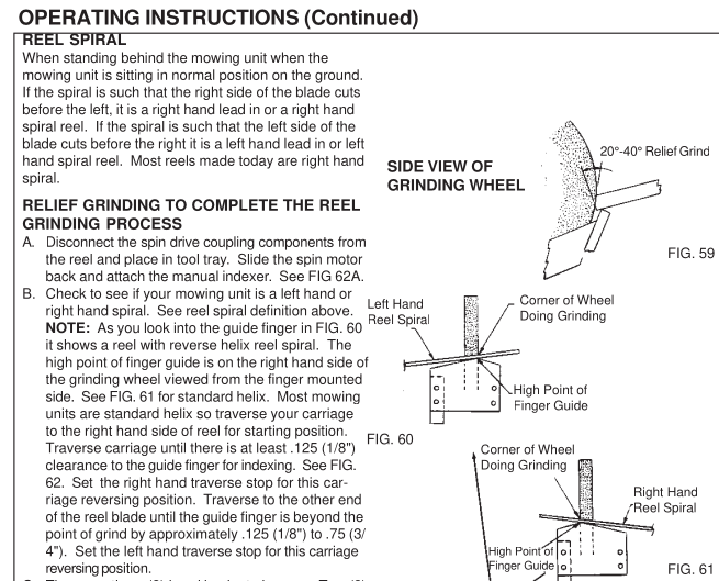

ten "válec" je vřeteno z vřetenové sekačky - a základní informace - pro některé (zejména co nejspíš takovou sekačku ani neviděli) je to pořádně nabrousit (naostřit) bez vhodné mašiny (brusky) a zkušeností celkem problém - proto se taky za to ostření obvykle celkem dost platí (není to nic levného) a zk.....it ten válec s noži, je víc než jednoduché. Ona ta sekačka totiž překvapivě neseče, ale střihá (jako nůžky na papír) kdy střihá ten nůž v šroubovici oproti pevnému noži na těle "sekačky".
Takže když to "nabrousí" :roll: pakistánec, tak to "funguje" :lol: :roll: přesně podle toho jak přesně to nabrousil - místy to střihá, místy to dře, místy to žvejká......prostě úplně napikaču. Obvykle se to ostří na jednoúčelových bruskách - třeba
https://milati.nl/wp-content/uploads/20 ... ochure.pdf
a nebo to nouzově tak nějak jde i na hrotovce - ale musí být dostatečně velká a rozhodně ne nějaký zbastlený šrot a hlavně obsluha musí být technicky adekvátně zdatná.

ještě - pro lepší představu - jak má takový břit toho nože vypadat.
Zadek je odlehčený, předek má krátkou válcovou fazetu - v principu je to stejný jako strojní výstružník - akorát to je na rozdíl od výstružníku přesně válcový - nejsou tam ty kužele co každý výstružník má. Pokud to nemá tu fazetu, tak to nemá životnost a nestřihá to, navíc trpí ten pevný nůž. Fazeta má mít 30% tlouštky nože, odlehčení zadku pak ten zbytek - tj. 70%, a mělo by to být odlehčený minimálně pod úhlem 20°
