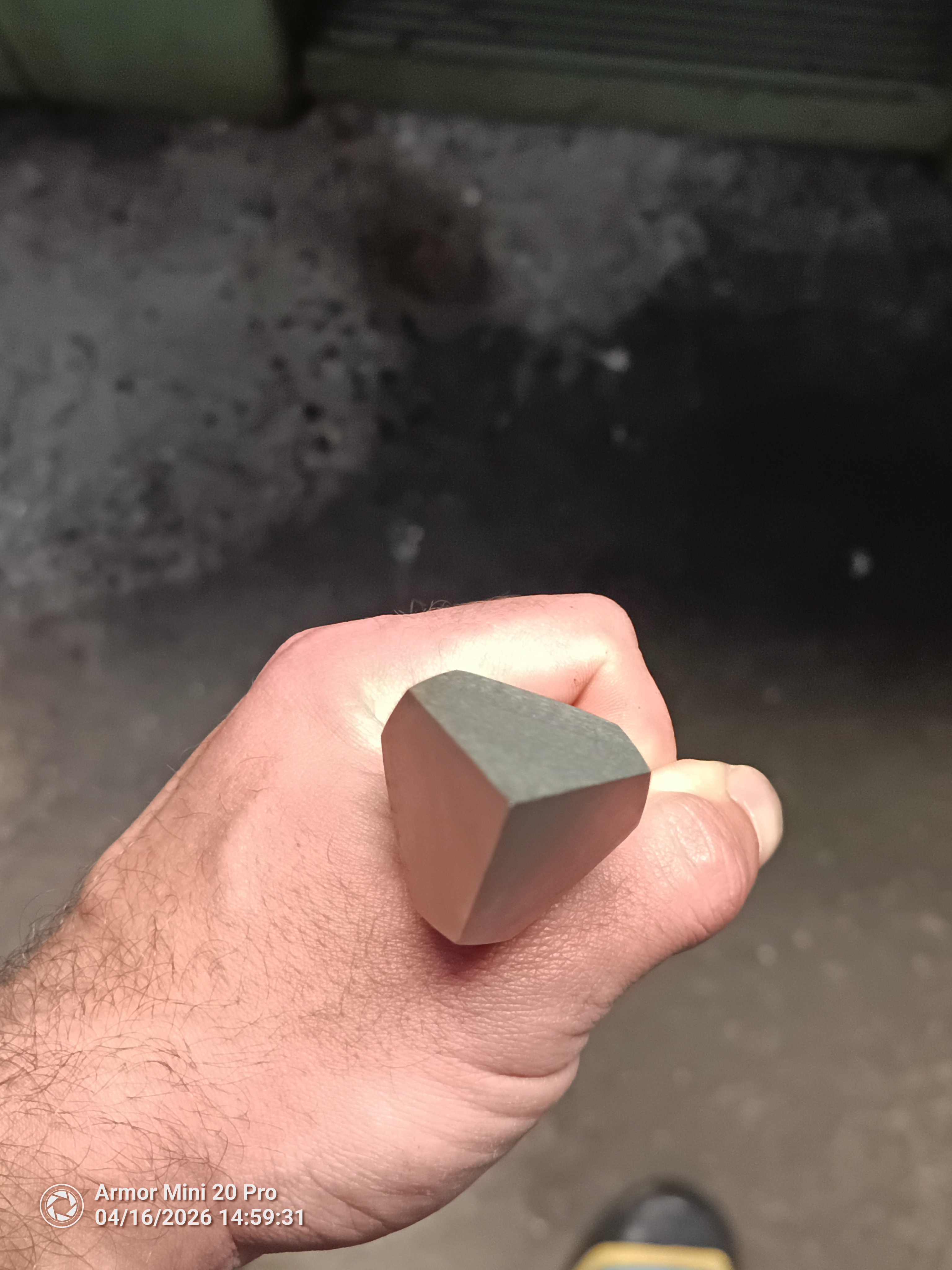

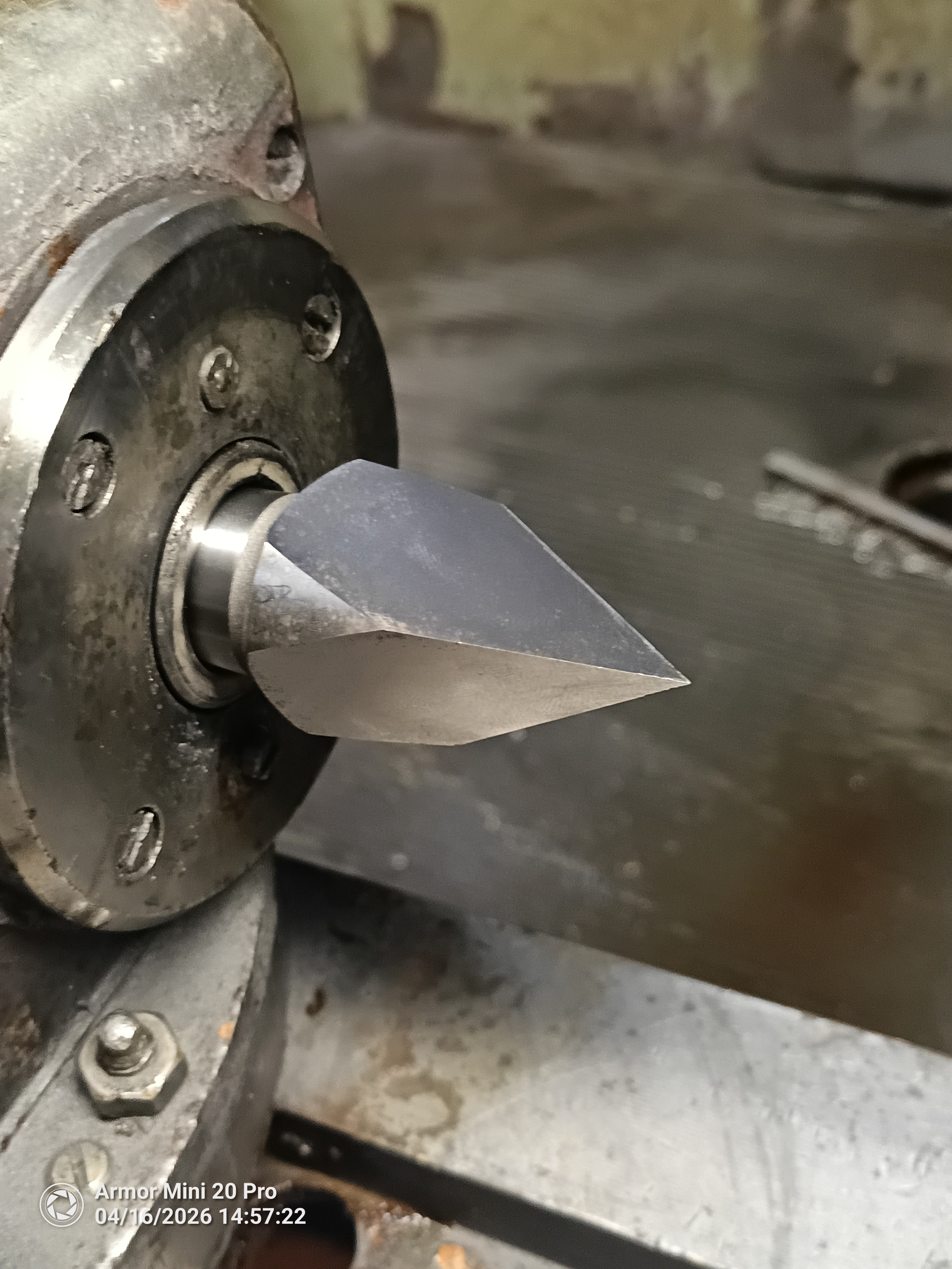

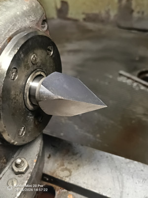

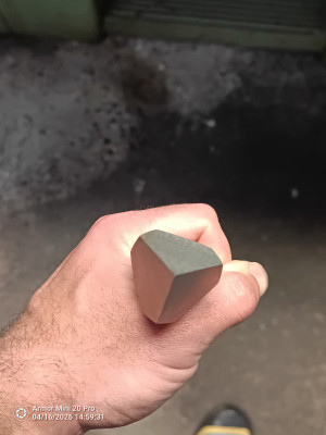

Nie. Ty si sa prišiel pochváliť, ako si zvládol úpravu stroja a ako si "obrusil" 600mm dlhý kus na stroji do 350mm. V tvojom prvom príspevku nie je žiadna otázka, takže všetky tvoje pokusy o nadviazanie diskusie sú len bezvýznamné obhajovanie. Ostatní obhajcovia sú na tom rovnako.
Keby si sa na daný problém opýtal, v prvom kroku by som ti napisal, že to treba dať na brusku o jednu veľkosť väčšiu. Na takej 2UD/750 je to akcia asi na 15 minút.
Ak by si sa pýtal len na čisto pohon toho rotacneho noža, tak primarne riešenie je osadiť pracovný vretennik s MK3 trojstranným ihlanom, ten zabezpečí rotáciu dielca. No ale ak by si to chcel stále poháňať nejakým externým zdrojom, tak v prvom kroku sa volí gumený O-kruzok bez spoja a poháňa sa to na nejakej valcovej ploche.
Čo sa týka samotných otáčok dielca, volil by som na začiatok 90ot/min, na finiš skôr 60ot/min. Pre samozvaných internetových odborníkov je to kvôli tomu, že štíhle dielce sú náchylné na vibrácie. A takýto zvarenec s vnútorným pnutim obzvlášť.

ten "válec" je vřeteno z vřetenové sekačky - a základní informace - pro některé (zejména co nejspíš takovou sekačku ani neviděli) je to pořádně nabrousit (naostřit) bez vhodné mašiny (brusky) a zkušeností celkem problém - proto se taky za to ostření obvykle celkem dost platí (není to nic levného) a zk.....it ten válec s noži, je víc než jednoduché. Ona ta sekačka totiž překvapivě neseče, ale střihá (jako nůžky na papír) kdy střihá ten nůž v šroubovici oproti pevnému noži na těle "sekačky".
Takže když to "nabrousí" :roll: pakistánec, tak to "funguje" :lol: :roll: přesně podle toho jak přesně to nabrousil - místy to střihá, místy to dře, místy to žvejká......prostě úplně napikaču. Obvykle se to ostří na jednoúčelových bruskách - třeba

a nebo to nouzově tak nějak jde i na hrotovce - ale musí být dostatečně velká a rozhodně ne nějaký zbastlený šrot a hlavně obsluha musí být technicky adekvátně zdatná.

ještě - pro lepší představu - jak má takový břit toho nože vypadat.
Zadek je odlehčený, předek má krátkou válcovou fazetu - v principu je to stejný jako strojní výstružník - akorát to je na rozdíl od výstružníku přesně válcový - nejsou tam ty kužele co každý výstružník má. Pokud to nemá tu fazetu, tak to nemá životnost a nestřihá to, navíc trpí ten pevný nůž. Fazeta má mít 30% tlouštky nože, odlehčení zadku pak ten zbytek - tj. 70%, a mělo by to být odlehčený minimálně pod úhlem 20°
