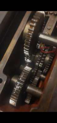

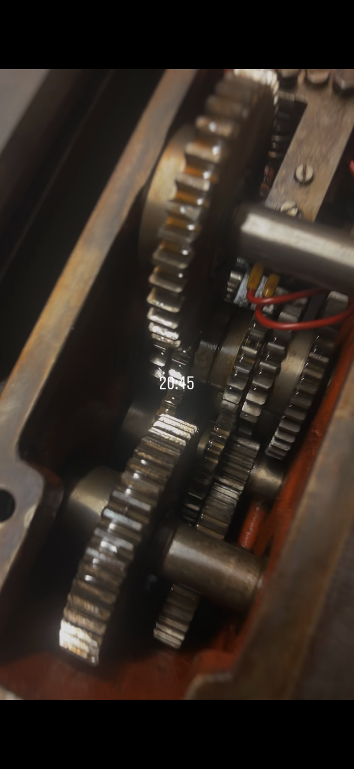

ovi-ivo píše: 12. 6. 2026, 4:18 Typoval bych to na suportovou převodovku a posunutý ozubený kolo na hřídeli, stalo se mě to,
šlo to vidět z vrchu převodovky. Kolo bylo posunutý o silu kola jinde a pak už něfungoval posuv.
Fotky nemám.

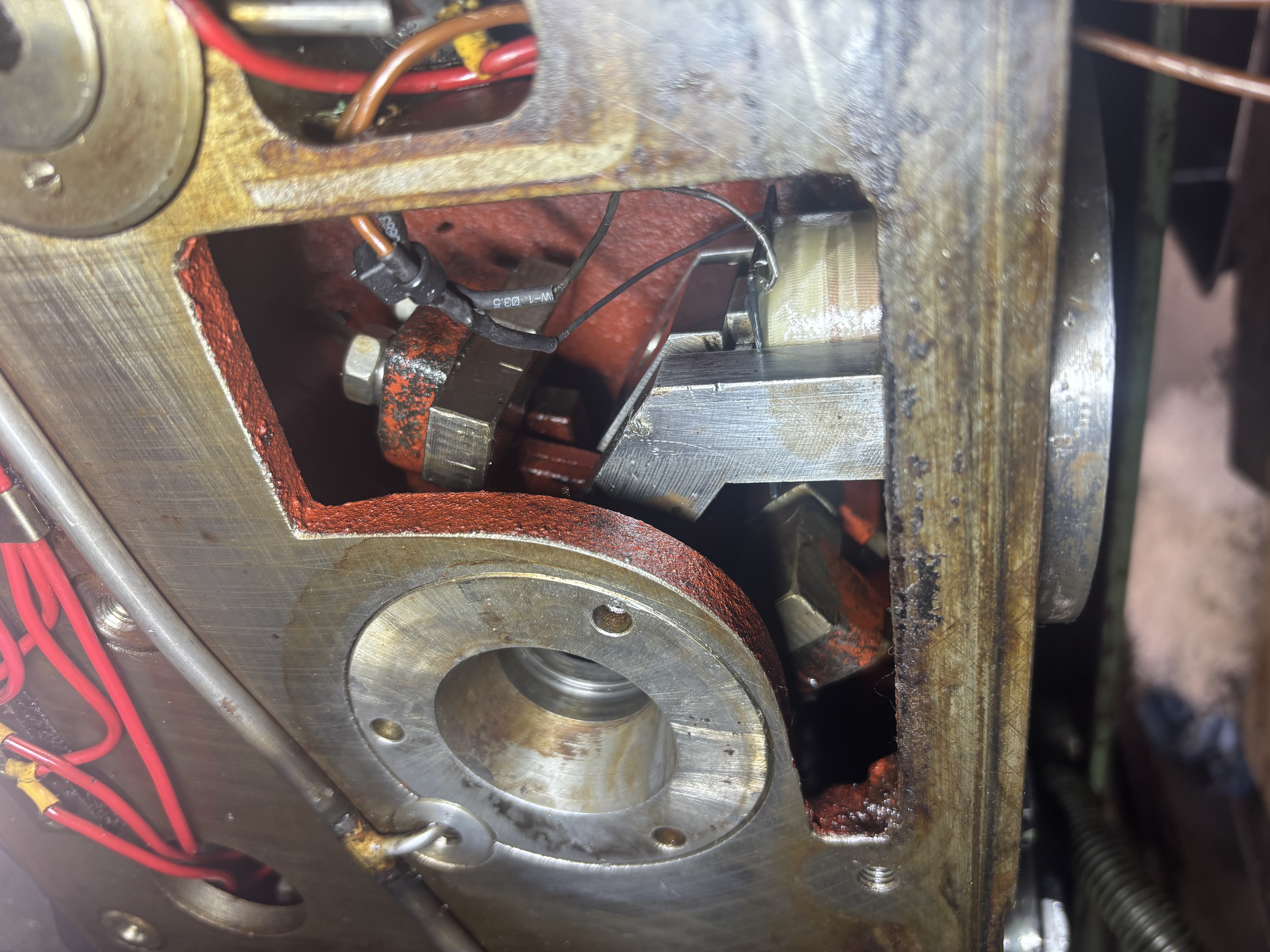

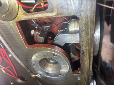

mám fotku, mohl by jsi mi to prosím označit ? já jsem totiz delal novou cívku EM a funguje podleny a příčný pouze od sebe, ale k sobe ne. Tak jsem zkontroloval zda se dotyka ta páká/kov kotvy EM a ano dotýká, ale EM ji neudrží v zaple poloze hned co tu páku strojniho pricneho posuvu k sobe pustím, tak samovolně vyskočí.

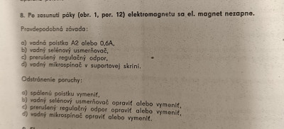

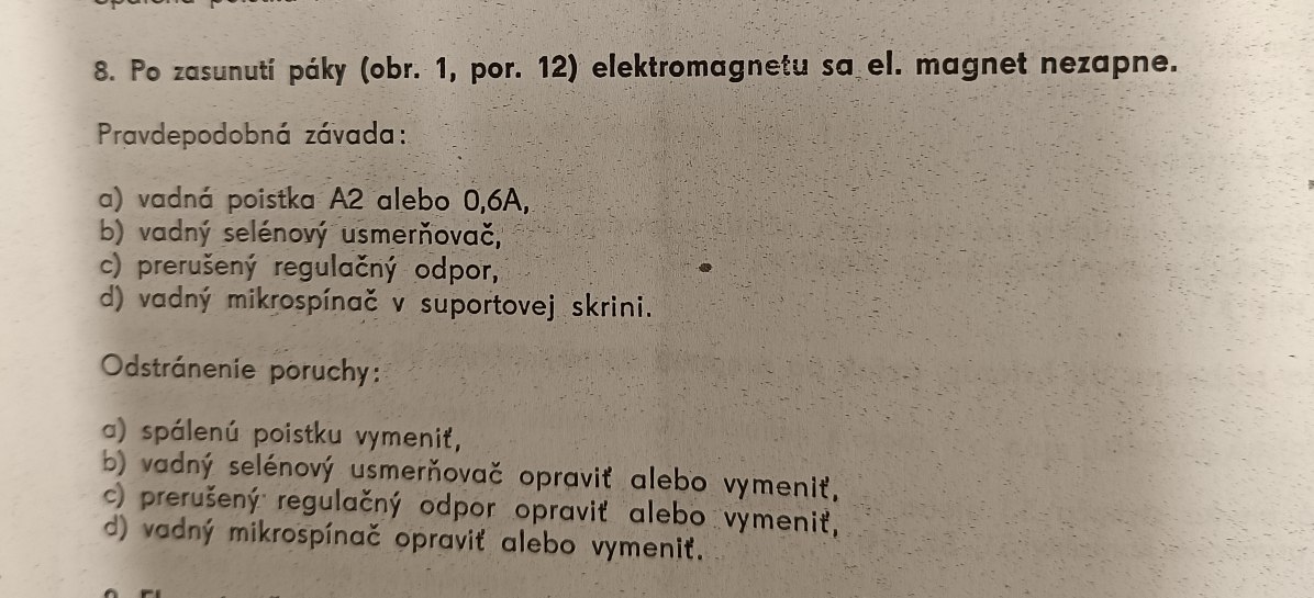

Nemagnetuje vôbec , alebo málo? V rozvádzači sústruhu je nastaviteľný rezistor (je prístupný po odmonovaní zadného dekla), ktorým sa nastavuje sila príťahu tej cievky. Možno po výmene potrebuje poštelovať. Pozri sa v návode. Ešte skontroluj mikrospínač blokovania posuvu pri použití zavitovej matice.

zverodoktor píše: 29. 6. 2026, 5:54 Ahoj,
Ahoj, to je dobrý nápad, jak se ten nastavitelny rezistor nastavuje ? nebo abych ho nenastavil moc a pak se nespalila civka EM, ale snad ne.
Zdá se mi ale že na jedné straně (vnější) kotvy EM magnetuje více a na druhé (vnitřní) straně magnetuje méně.
Mikrospinač by měl být v pořádku, když zapnu zavitovani tak se vypne vodicí tyč.
Fungují totiž 3 posuvy a jen ten jeden posuv příčný k sobě nefunguje.
