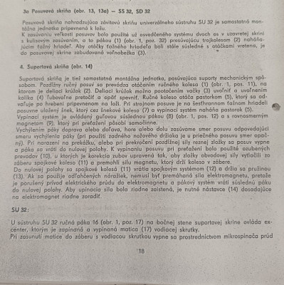

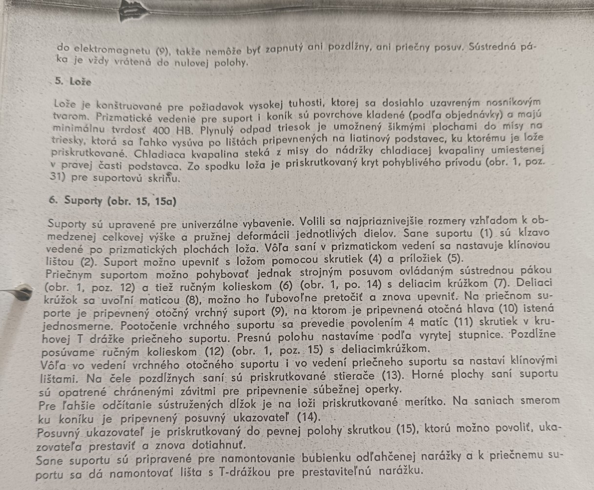

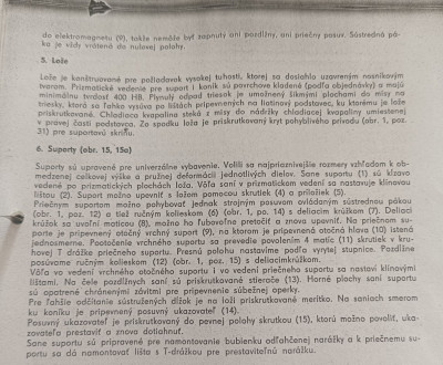

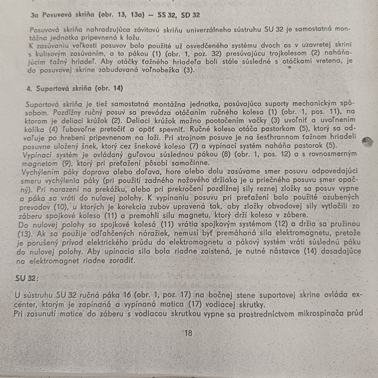

zatiaľ aspoň časť manuálu ohľadom suportovej skrine. Možno ťa to dakde navedie. Keď bude viacej času, oskenujem to celé.
P.S.:
1. A keď dáš tú páku hore, zapne sa ti elektromagnet? Magnetuje aj rovnako silno ako pri ostatných smeroch?
2.: Keď si menil tú cievku, mal si ten mechanizmus rozobratý? Ak áno, si si istý že si ho poskladal správne a kotva elektromagnetu dolieha jej jadro rovnako ? Napadá ma, že ak by kotva v tom nefungujúcom smere mala väčšiu medzeru (napr. ak si zabudol dať nejakú podložku, ktorá tam predtým bola), úplne by to stačilo aby ju magnet nedržal dostatočne.

V té suportové skříni nejsou nainstalovány mikrospínače pro všechny posuvy /mikrospínač přivádní napětí na tu cívku která drží posuv v zaplé poloze. U toho kámoše jsme to dodělávali fotky budou na traktorech já je asi nedokážu najít je to 10 let.
kenybz
Příspěvky: 3385
7. 7. 2026, 8:21
Suportová skriňa bod 13 původně se dávají koncáky na suport. Ae my jsme je přidali do suportové převodovky
