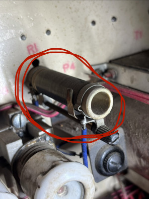

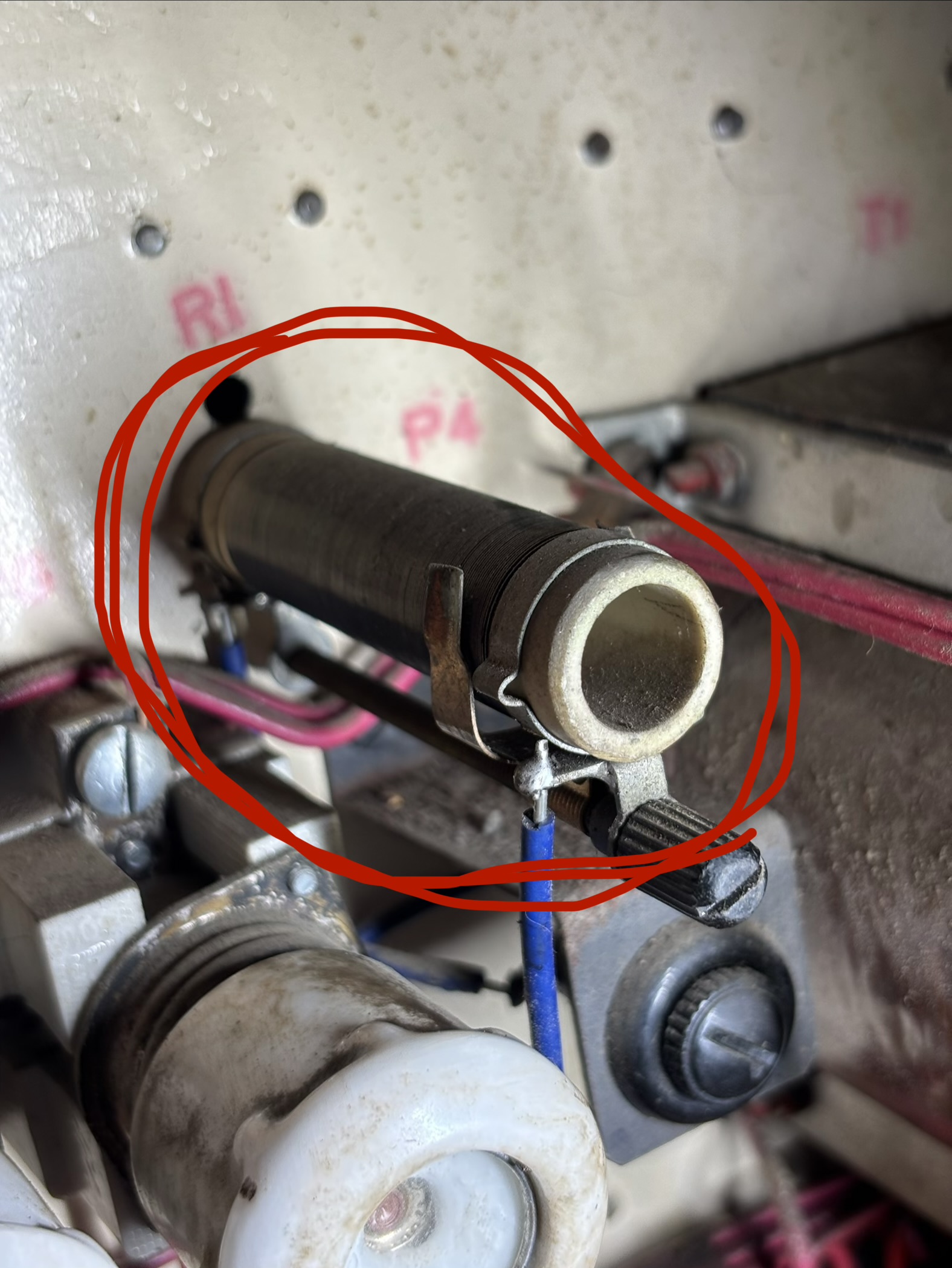

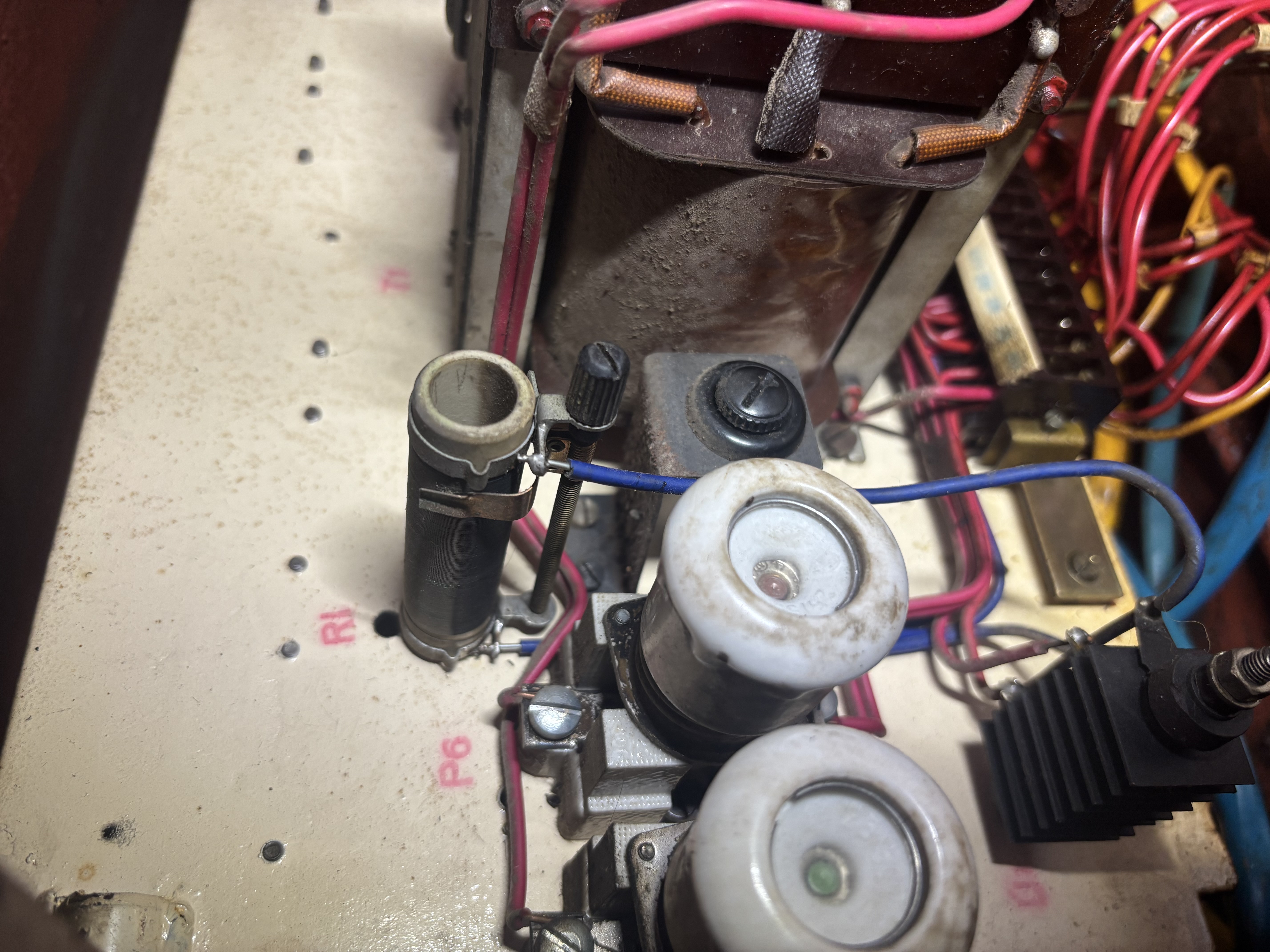

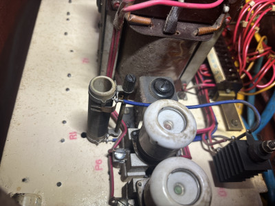

Nevím přesne kde pridat na magnetu, poslu sem fotku rozvadece v soustruhu, mam tam nejspis vyznaceny regulacni odpor, ale kam ho posunout bud už teď je na maxu a nebo je na nejmiň, nevím na jakou stranu se pridava + nebo -
vedel by nekdo ?

Nemáš v okolí niekoho kto sa trochu vyzná v elektrine a má multimeter?
Ten raz dva zistí, či sú v poriadku napätia. Môže byť zoxidovaný nejaký kontakt, uvoľnená skrutka, poškodený selénový usmerňovač. Možno to, že dakto v minulosti vytočil ten nastaviteľný rezistor na maximum (lebo mu elektromagnet už vtedy zle držal) spôsobilo spálenie cievky ekektromagnetu. Ak bude elektrina v poriadku, treba hľadať v mechanike.
Stiahni si od tumlíka návod, je tam schéma. Zajtra sa ti pozriem, či v textovej časti sa dačo o tom píše.

porbič77 píše: ↑3. 7. 2026, 9:20 Nevím přesne kde pridat na magnetu, poslu sem fotku rozvadece v soustruhu, mam tam nejspis vyznaceny regulacni odpor, ale kam ho posunout bud už teď je na maxu a nebo je na nejmiň, nevím na jakou stranu se pridava + nebo -
vedel by nekdo ?
No, pokud na tom odporu nevidíš :shock: na kterou stranu se přidává a na kterou ubírá tak rozhodně úplně nejlepší by bylo, kdybys do toho přestal vrtat :roll: - tudíž aby prostě ten odpor nastavil někdo kdo ví co dělá.
Mj, ty spojky (elektromagnety) se nastavují na proud, ne napětí. A nastavíš si tam maximálně tolik, kolik má konkrétní spojka povolíno - viz dokumentace a trojčlenka . A když už jsme u toho - to, že tam je nějaký napětí (žes tam něco nějak něčím jako "naměřil" ) rozhodně neznamená, že tam ta přídržná síla, co tam má být, ve skutečnosti je.
