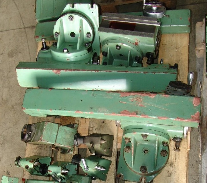

Zdravím , již delší dobu zvažuji koupi nějaké děličky. Musí být malá aby se vlezla s koníkem na stůl 630x300 u rumunské FUS22. Teda aby se dalo ještě mezi univerzálku a hrot něco upnout. Díval jsem se na ty čínské s univerzálkou 100mm, akorát mne děsí ty recenze. Co taky chtít za 5 tisíc. Nemám vůbec zkušenost s děličkama s trámem a koníkem na něm. Chápu že se musí sundat stůl , a místo něj upnout děličku, připadá že se to moc nepoužívá... Hlavně na tom chci frézovat podélné věci třeba osmihranné hřídele apod. ať to nedrnčí a je to přesné. Našel jsem nějaké děličky s trámem a koníkem s roztečí kamenů 90mm-to by pasovalo ,jsou ale s větších frézek FN40 nebo FNGJ32. Neporadíte někdo zkušený?

Nikdy jsem origo děličku na svojí fenku nenandal, samo ji mám, ale přesně sundat stůl, nandat, sundat... Neváží to všechno málo, nikdo to podle mě nedělá, pokud nejede třeba serii hřídelí :?
Kup něco co plácneš na stůl s koníkem, kůň lze i dát štelovací, pokud k děličce není párovaný...
Ale já jsem amatér a hobík :D třeba zkušenější řeknou opak :D

já jsem to na Hermle pořešil tak, že jsem z kusu kontilitiny asi 200x60x400 udělal "prodlužovák stolu"
prostě dělička je na té desce o 55mm výš a 200 mm mimo obrys stolu
je to bez úprav jak origo děličky tak stolu, prostě buď to tam je nebo není (furt to tam je, kdo by to sundaval)
potřeboval jsem mezi děličkou a hrotem asi 900 mm, to už se na stůl taky nevešlo

Pozor na rozostup drážok na stole, FN - 45 mm, FNGJ - 50 mm.
