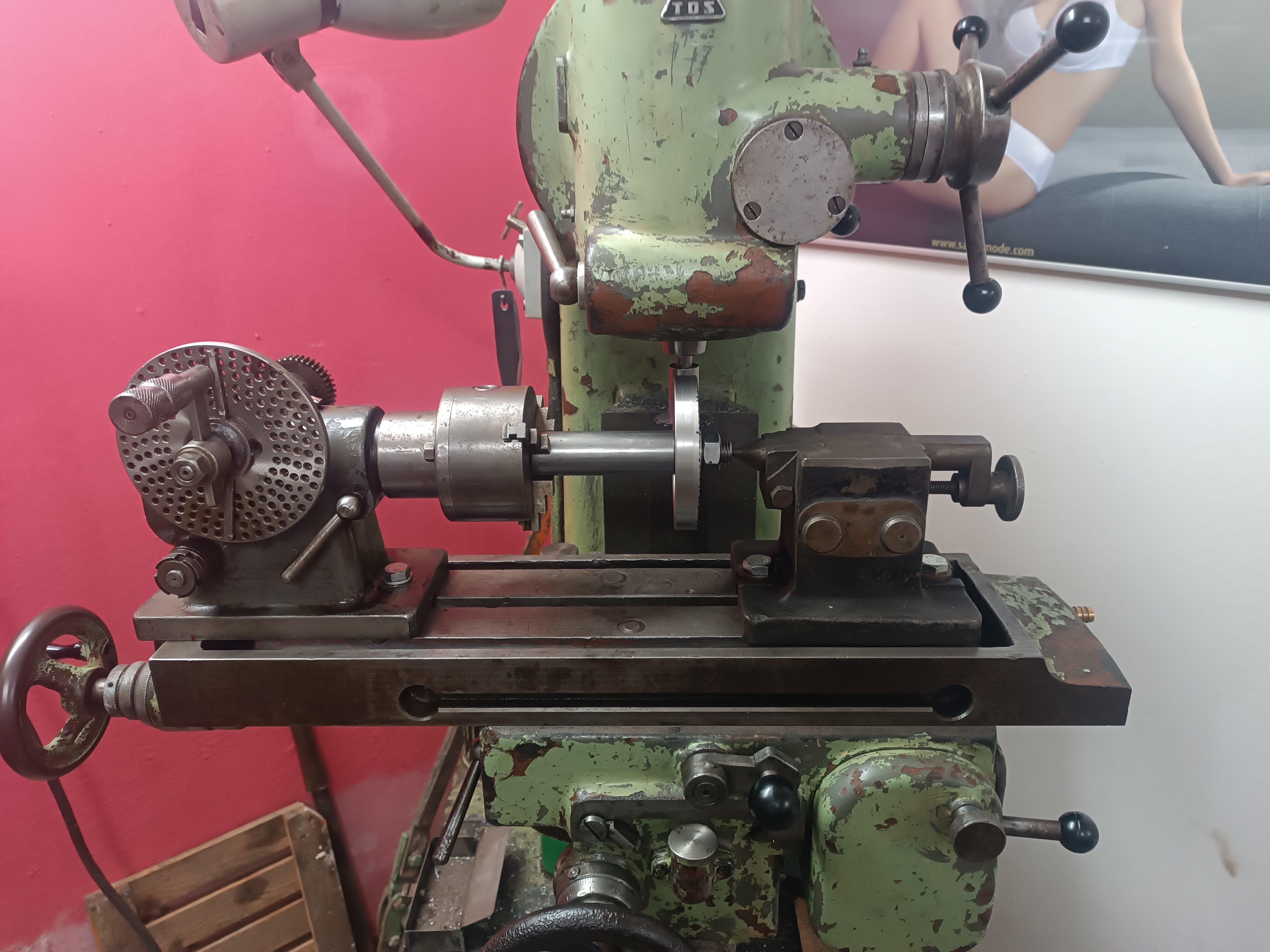

TOSácka delička DU 200 má os vretena 100 mm od základne, (zverák Vyhorlat 160-ka je vysoký asi 130 mm), hlavičku má 125-ku. By som neváhal, a poobzeral sa po nej. Jediné mínus je jej váha. Ja mám 250-ku na otočnom podstavci, a iba ju presúvam z podstavca na stôl frézky.
Taky mám DU200, mám na ní 160 univerzálku. Nevýhoda váha a rozměry, mám stůl 800mm délka a když něco podepřu koníkem, moc tam nezbyde.
Občas se objevují děličky s koníkem a deskou z obrážečky Strigon, ty jsou menší, lehčí, mají univerzálku 125. Na většinu menších věcí úplně dostatečné.

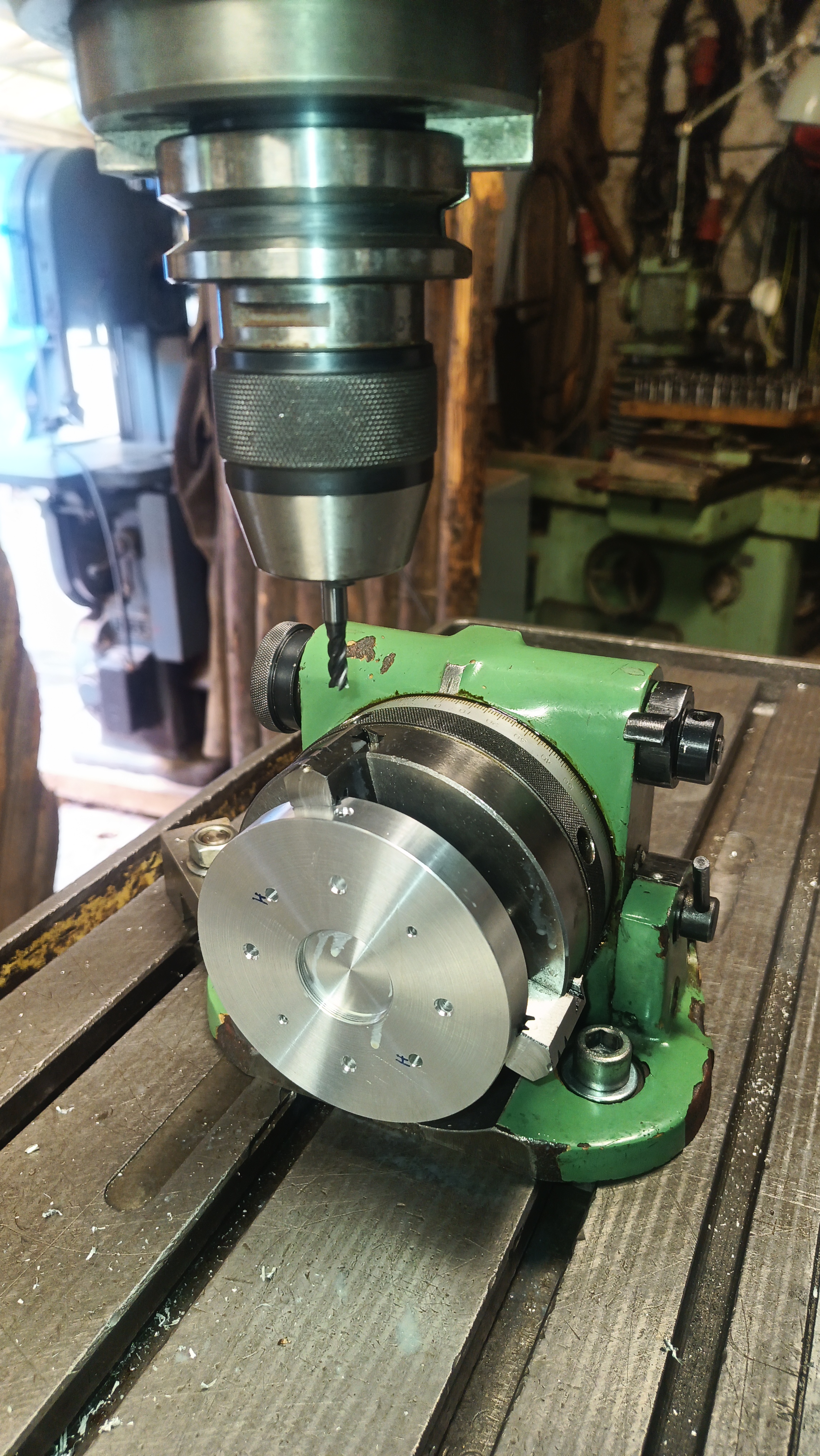

Já na malé věci mám jednak dvě dělané děličky "do hrsti", jedna na kleštiny W20 ze Schaublina, jedna s univerzálkou 100. Obě mají rovnou plotnu a dají se upnout do svěráku s otevřením aspoň 100mm.
A poslední, na jemnější věci rád používám naklápěcí děličku z gravírky Strigon, anobrž kopie děličky Deckel.
Takže chutí je na výběr
Kamarád má zase na frézku upravenou děličku z kameníčka.
