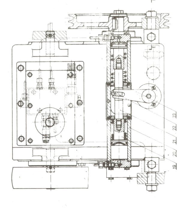

Ahoj, i díky Almacovi mám trošku pokrok, ale.... Solenoidy sice po elektrické stránce fungují, i je slyšet cvakání z přesouvání toho válečku uvnitř. Ale ve skutečnosti nepřepne a nepustí olej. Ten samý problém se nakonec ukázal i u kleštinového upínání.capajev píše: ↑23. 9. 2026, 6:58 Mam verzi B, tedy s hydrauilkou. Problem je ze mi nespina spojka, aby se seply otacky vretene. Ta presouvaci vidlicka (23) se ani nehne , zustane hezky ve stredu v neutralni poloze. Je to jako kdyby do toho presouvaciho mechanismu vubec nesel hydraulickej olej, ale nevim jak to overit. Solenoidy funguji, odzkouseno......

Ahoj, vcera a dnes jsem se dostal k pokracovani na tema hydrauliky, a to na ovladani spojky. Bohuzel neuspesne. Po chvilce patrani jsem dopatral ze do takoveho prepinaciho dvouvalce (ktery presouva tu spojku z jedne strany na druhou) viz. obr. nize netece olej.
Castecne jsem provedl rozborku a nenasel jsem popravde zadnou chybu.
- Potrubi je neni ucpane.
- Do solenoidu tece tlakovy olej z rozvodneho bloku. Privod oleje tedy je.
- "Vystupni" otvory na rozvodnem bloku jsou pruchozi.
- Solenoid pri sepnuti propusti olej. Vyzkouseno olejnickou na sundanem.
- pro jistotu vymeneny solenoid.
Moc mne tedy nenapada, kde by mohla byt pricina. Ale kdyz slozim ty soucasti dohromady, tak do toho valce se olej nedostane a spojka se tedy logicky nemuze sepnout. Uz zacinam citit lehkou zoufalost.
Kdyby mel prosim nekdo napad, jsem jedno ucho.

No, takhle se to normálně nezkouší (nějakou olejničkou - bez pracovního tlaku). Pustí se hydraulika a nechá se to natlakovat. Pak se povolí (mírně !) ty převlečný matice na šroubení na přívodní trubce na válci a cvaká se magnetem střídavě tak, aby se přesouvalo šoupátko do krajních poloh - pak to musí spolehlivě střídavě močit a nemočit (jedna strana je vždy natlakovaná, druhá je v tu dobu bez tlaku, protože je na střídačku do odpadu. Pokud to nedělá co má, tak se pak jde po jednotlivých prvcích směrem zpátky k tomu MRP - jako první se zkusí vyměnit cívka, pak těleso s šoupátkem (může být přídřený). Jinak ty imbusy co drží vlastní těleso s šoupátkem na kostce se musí dotahovat rozumně (s citem) a všechny stejně a mezi tělesem s šoupátkem a kostkou nesmí být žádný bordel - protože jinak se to těleso dá zdeformovat (stačí i stovky) a šoupátko pak přestane spolehlivě běhat - přestavuje tak napůl a nebo vůbec ne - to že bez tlaku na někde na stole někam něco jako nateče z olejničky a pak to nějak cvaká nestačí - musí to skutečně běhat - tzn.šoupátko musí skutečně přestavovat - a to doraz/doraz - ne že jenom nějak cvaká magnet- v tu samou dobu taky musí být vždy druhá strana přepojená do odpadu (tj. bez tlaku - aby nebyl protitlak). Jo a ty o kroužky mezi tělesem a kostkou taky musí být správně velký - jakmile tam někdo napere "nějaký pro jistotu tlustší"capajev píše: ↑29. 9. 2026, 7:02 Ahoj, vcera a dnes jsem se dostal k pokracovani na tema hydrauliky, a to na ovladani spojky. Bohuzel neuspesne. Po chvilce patrani jsem dopatral ze do takoveho prepinaciho dvouvalce (ktery presouva tu spojku z jedne strany na druhou) viz. obr. nize netece olej.

Když by byla situace tragická, tak asi bych tu někde měl mít servisní dokumentaci pro bývalý Hytos (ty červený desky) pro tyhle ventily - ale hledat se mi to zrovna moc nechce - je to někde zahrabaný - už tyhle ventily dávno nikde nemáme - takže hledat to budu až v nouzi nejvyšší.
Ahoj, diky za odpoved, dava to smysl co pises. Jen to tu je tak napikacu s mistem, ze nedokazi povolit ty matice na sroubeni a zaroven mit “nandane” ty solenoidy, prekryvaji ty matice. Proto jsem to zkousel tak jak jsem zkousel. Ten solenoid jsem vymenil cely za novy a nepomohlo. Tesneni jsou spravny. Predpokladam tedy ze solenoid je dobrej. Ale pro jistotu, jak lze poznat ze soupe chodi od dorazu k dorazu. Mne se zda, ze chodi, ze tam je “cejtit” jak dojede k dorazu, ale to je h*v** vedet. Po el. strance je v poradku.
Prijde mi, ze pri oleji z agregatu (tedy pri tlaku) jde veskery olej do odpadu, a ne tam kam ma.
A dela to i ten novy ventil, tak se mi moc nezda ze chybu muze delat ten ventil (ale nevylucuji).

No a neteče ten složený píst v tom válci - pak by to taky nepřestavovalo a taky rovnou teklo do odpadu. Prostě jedna strana vždy musí mít tlak (teda pokud je to udělaný metodou dva stavy - zaspojkováno, odspojkováno) druhá musí být v tu dobu bez tlaku (tj. otevřená do odpadu a neprotékat skrz válec) a v tomhle stavu by ani z toho válce nemělo (po přestavení) nic tect - tect to může z beztlakový strany pouze po dobu než se válec přestaví na doraz - vyteče pouze objem na nenatlakované straně.capajev píše: ↑29. 9. 2026, 8:20 Ahoj, diky za odpoved, dava to smysl co pises. Jen to tu je tak napikacu s mistem, ze nedokazi povolit ty matice na sroubeni a zaroven mit “nandane” ty solenoidy, prekryvaji ty matice. Proto jsem to zkousel tak jak jsem zkousel. Ten solenoid jsem vymenil cely za novy a nepomohlo. Tesneni jsou spravny. Predpokladam tedy ze solenoid je dobrej. Ale pro jistotu, jak lze poznat ze soupe chodi od dorazu k dorazu. Mne se zda, ze chodi, ze tam je “cejtit” jak dojede k dorazu, ale to je h*v** vedet. Po el. strance je v poradku.
