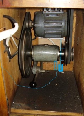

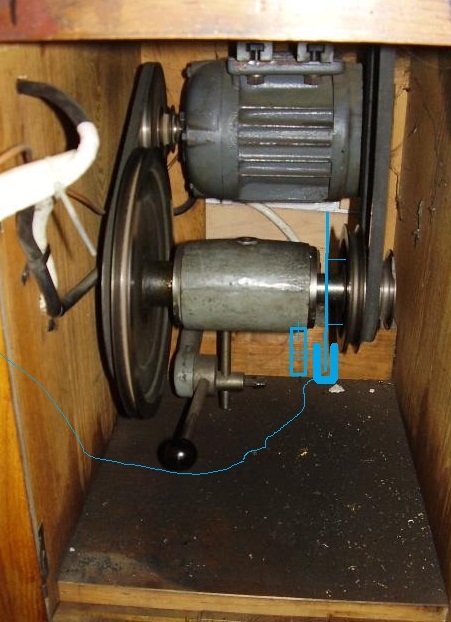

Francotirador
Příspěvky: 1172
31. 12. 2011, 4:44
Francotirador píše:Nějak si nemohu zvyknout na doběh (setrvačnost hmoty všech těch řemenic). Ani si nedovedu představit s tímhle řezat závit :roll:
Napadlo mě dolů na předlohu (napínatelnou řemenici uvnitř stolku) přišroubovat z boku jedné z řemenic cyklo kotoučovou brzdu (asi hyrdaulickou) - páčku vytáhnout skrz dveře někam blízo vypínači. Co vy na to - nebo je nějaký jednoduší tryk jak soustruh zastavit?
Ten doběh je hroznej, když jsem si nezvykl doteď tak už asi nikdy :( - ta velká řemenice je setrvačník jako býk.
Nevím jestli je dlouhej doběh u velkých klasik taky, ale furt jsem zblblej z Asista kde se vřeteno zastavilo vpodstatě okamžitě. Chci se vrátit k nápadu viz. 10.4.2011 s cyklo kotoučovou brzdou. Když teď nad tím přemýšlím tak spíš mechanickou (lanko), jednak je levnější, ale hlavně bude jednodužší konstrukce brzdové páky (možná by stála za úvahu aretace - něco jako ruční brzda u auta).
Samozřejmě by se mi více líbyl elektromagnet, který by brzdu sevřel přes relé od motor vypnut (s tím že by šla tato funkce dalším přepínačem vyřadit).
Opravdu nad něčím takovým nikdo nelaboroval - ať nevymýšlém něco už hotového a nebo spíš něco co ve finále nebude fungovat a nebo to bude mít nějaké vedlejší negativní účinky atd.
450 Kčl.jpg (24.4 KiB) Zobrazeno 13237 x
PKOUGL
Příspěvky: 38
Registrován: 24. 10. 2011, 12:15
Bydliště: Vojkovice (Mělník)
31. 12. 2011, 7:46
Zdravim, ja bych měl jednu možnou radu, jelikož sem defakto oborem elektrotechnik tak bych to řešil elektricky, stejnym způsobem mam vyřešený rychlý zastavení motoru z šnekovou převodovkou u zavírání velkého zastřešení- vypínání na polohu, je to velmi jednoduché (teď nevím jak je řešem vypínač u te mn80 nebo celkové zapojení) ale princip je takový že ovládám motor stykačem s pomocnými kontakty, vinutí motoru spínacími kontakty napojím na přívod- chod, a po vypnutí stykače se rozpínacími kontakty spojí vynutí do zkratu a v této fázi se motor chová jako generátor a intenzivně brzdí z otáček (v nižších doběhových otáčkách už brzdí méně), tak tedy brždění do zkratu ( nebo do malého odporu).
Příspěvky: 8482
31. 12. 2011, 7:52
A co to prostě připojit na frekvenční měnič? Tam je funkce brzdění "v ceně". Navíc by se jako bonus dala celkem snadno dodělat konstantní řezná rychlost (Aripot na hřídeli příčného suportu).
Příspěvky: 23411
31. 12. 2011, 7:58
nebo brzdeni asynchronaku dc napetim, uz se to tu probiralo
