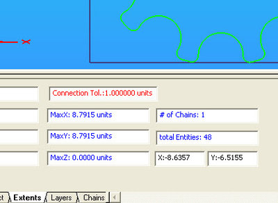

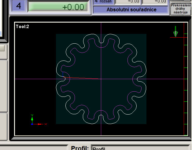

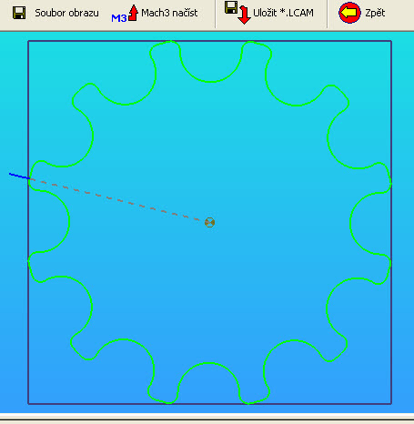

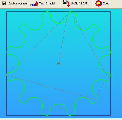

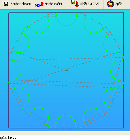

Tak jsem zkoušel taky g-kod ale v Machu v LazyCamu pro ozubenou řemečku a s podivem mi to nechce pustit jedním směrem. :D :D :D to tedy nechápu. Ten první je až po zadání optimalizace, ale přesto se divím, že to nejde od jednoho bodu a nevrátí se zpět zase na začátek a lítá to sem a tam. :shock: :shock:

jo tp je lazycam
taky jsem ho nikdy nedonutil k poslušnosti , a někdy ani ta optimalizace nepomohla , spíš i naopak

Tak si už dal říct :D

Už přesně nevím, jsem práci a tak sedím u jinýho kompu, ale myslím, že to bylo tím, že nejdřív jsem zadal průměr frézy, dráhu z vnější strany a pak teprve optimalizovat.Takže optimalizace až ve finále. Nevím proč ale pokud to prohodím, optimalizace a pak teprve průměr tak to vyhodí doslova kravinu dráhy. Večer ti pošlu přesný postup.

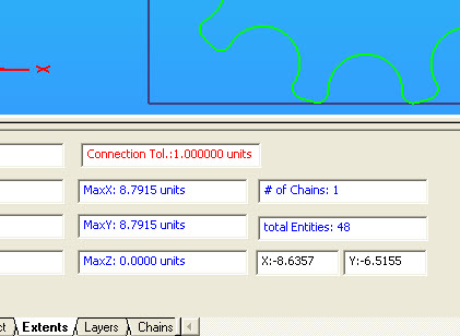

Mělo by to asi přijít do vlákna Mach, ale pokud chci aby to mělo tu dobrou dráhu, musím zadat do kolonky Connection Tol.: alespoň jedničku či jiné číslo. Pokud tam bude nula, generuje to právě tu pitomost. Proč to nevím, ale zase nemůžu přijít na to aby to přičetlo průměr frézy, :shock: ale i přesto je mám i v machu ty průměry nástrojů.

Už to fachá :D

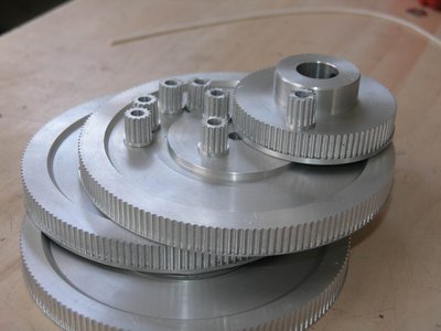

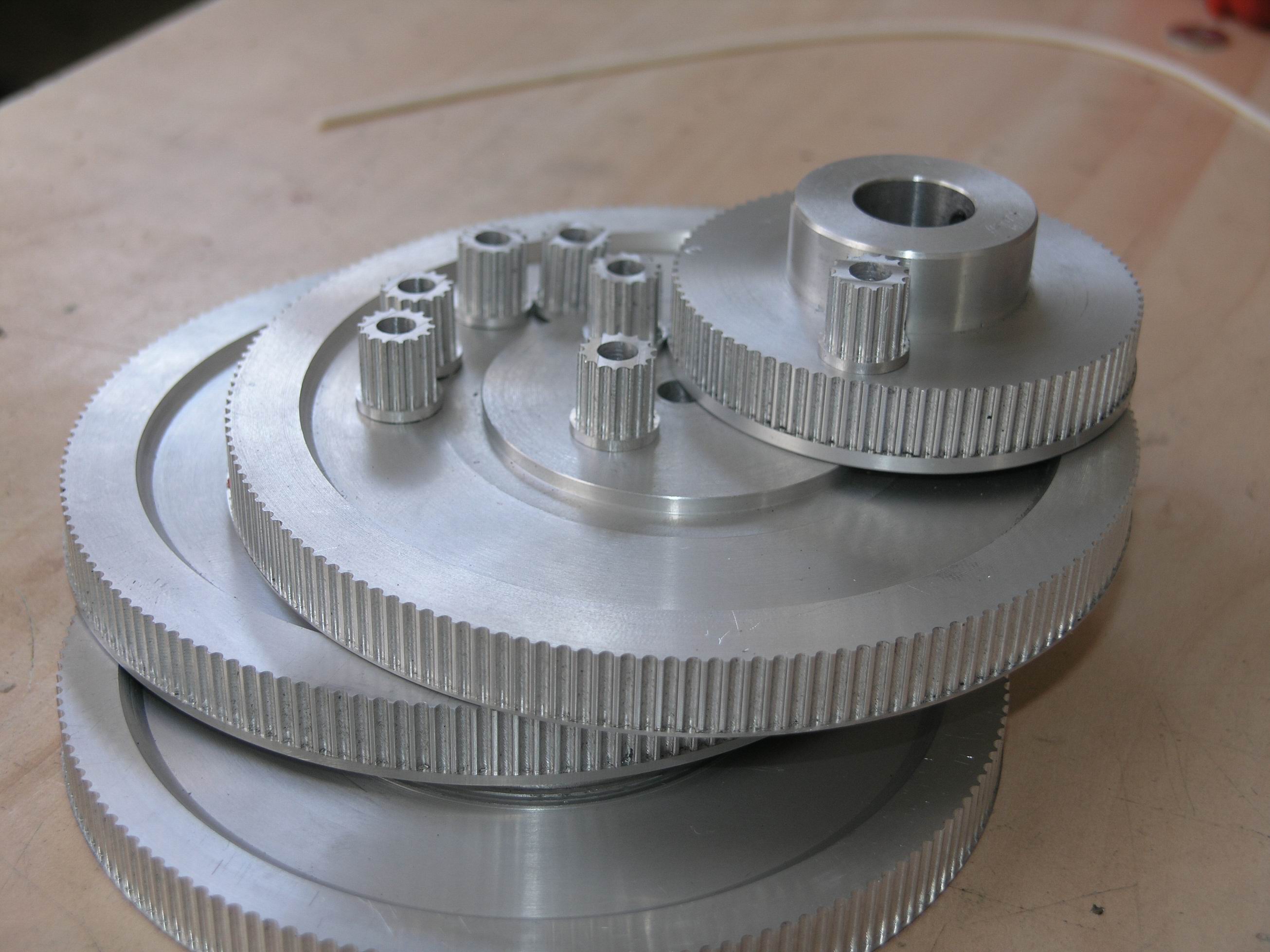

Přikládám fotky

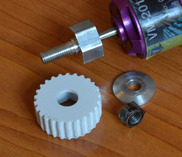

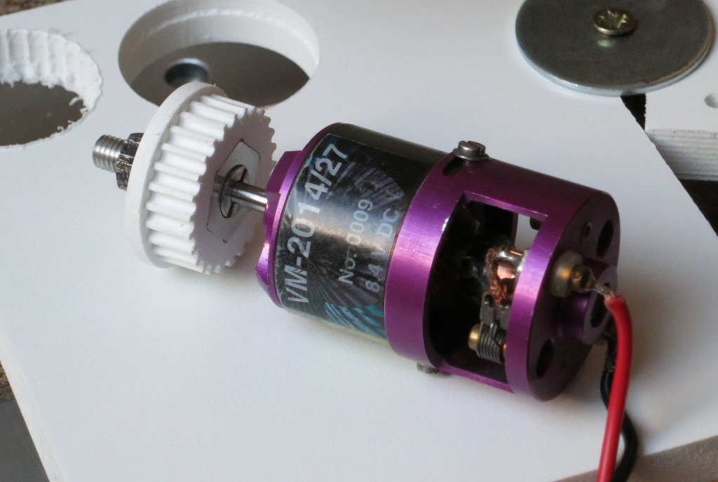

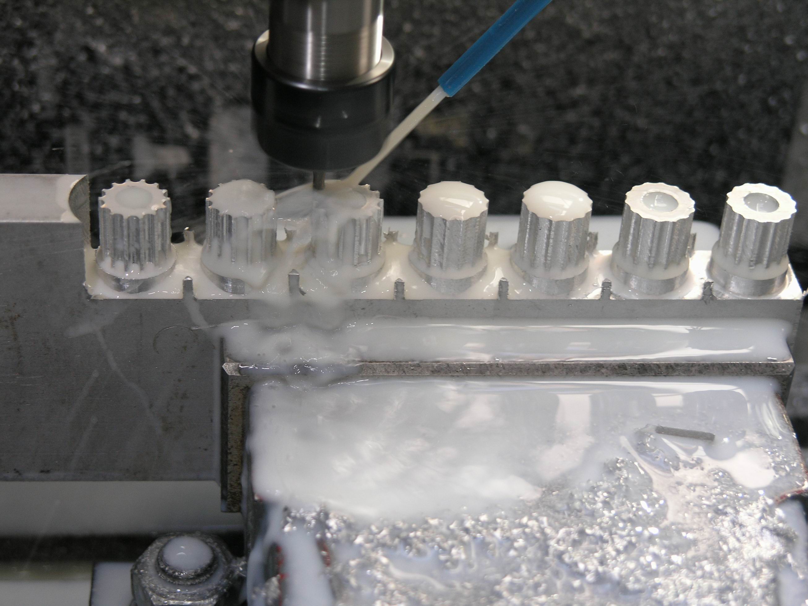

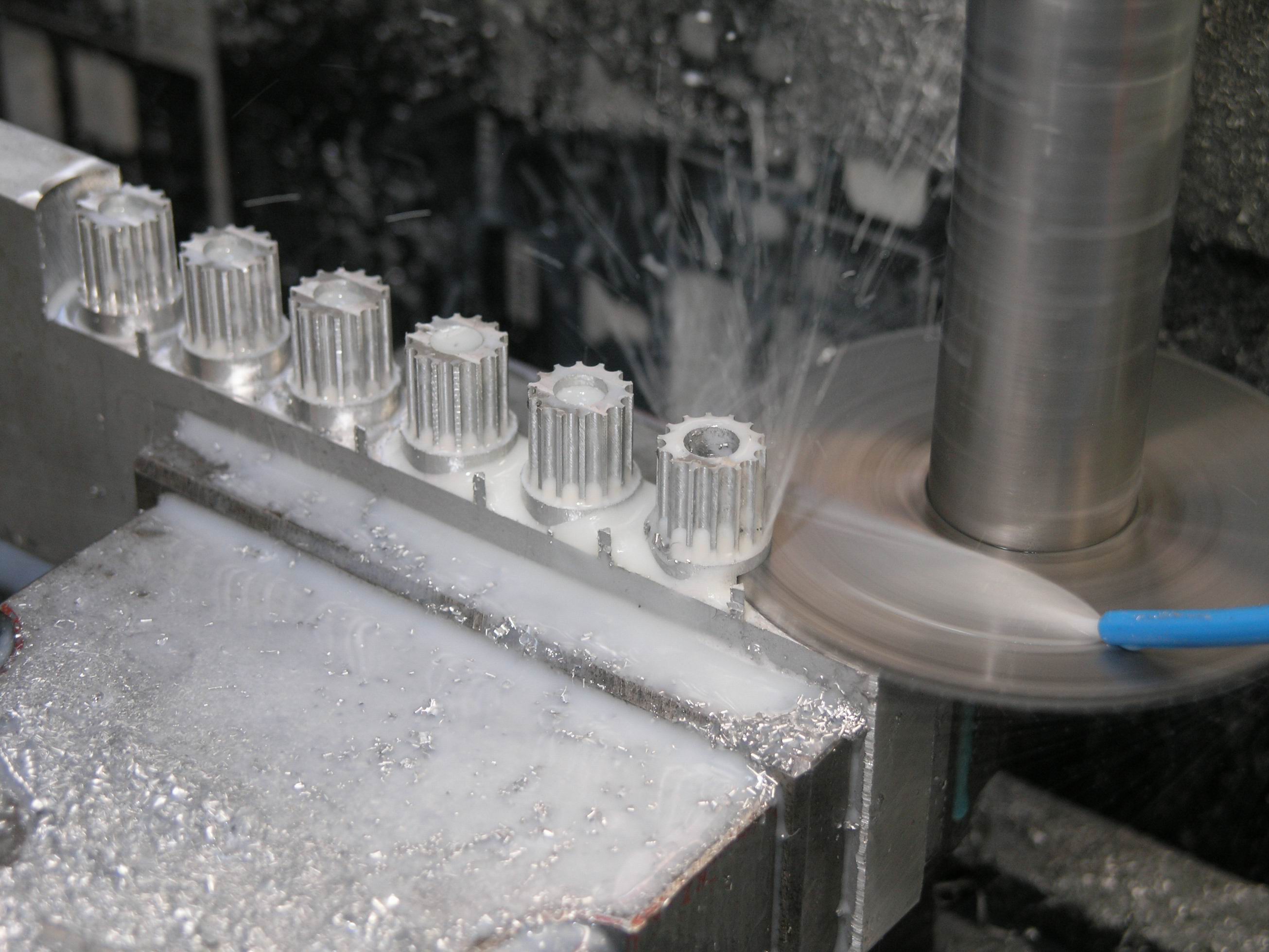

mohu poprosit o ukázkový gcode, použitý k výrobě hliníkové HTD řemeničky, vygenerovaný nějakým opravdu profi softem (SolidWork?). Nehodlám to použít přímo, ale vyvýjím vlastní "CAM" a zároveň je to poprvé, co se chystám seriózně zajet do hliníku, byla by to pro mne inspirace. Konkrétně pak budu vytvářet zhruba 26zubé M3 kolečko dvoubřitkou 1.6mm (edit: nebo je to možná jednobřitka), takže čim blíže, tím lépe, ale zajímá mne cokoliv.
Dík, T.
Upřesnění: Takový ten základní taneček ve správné vzdálenosti kolem profilu vyextrahovaného z DXF už můj CAM zvládne, jde mi spíš o takové nuance, jako jsou nájezdy do materiálu, nastavení G61/64, jestli to někde zpomaluje/zrychluje atp..
První rychlý test do pěnového PVC (F800, G64 P0.05)..
Druhý pokus, tentokrát s G61 (F800), asi správná cesta..
