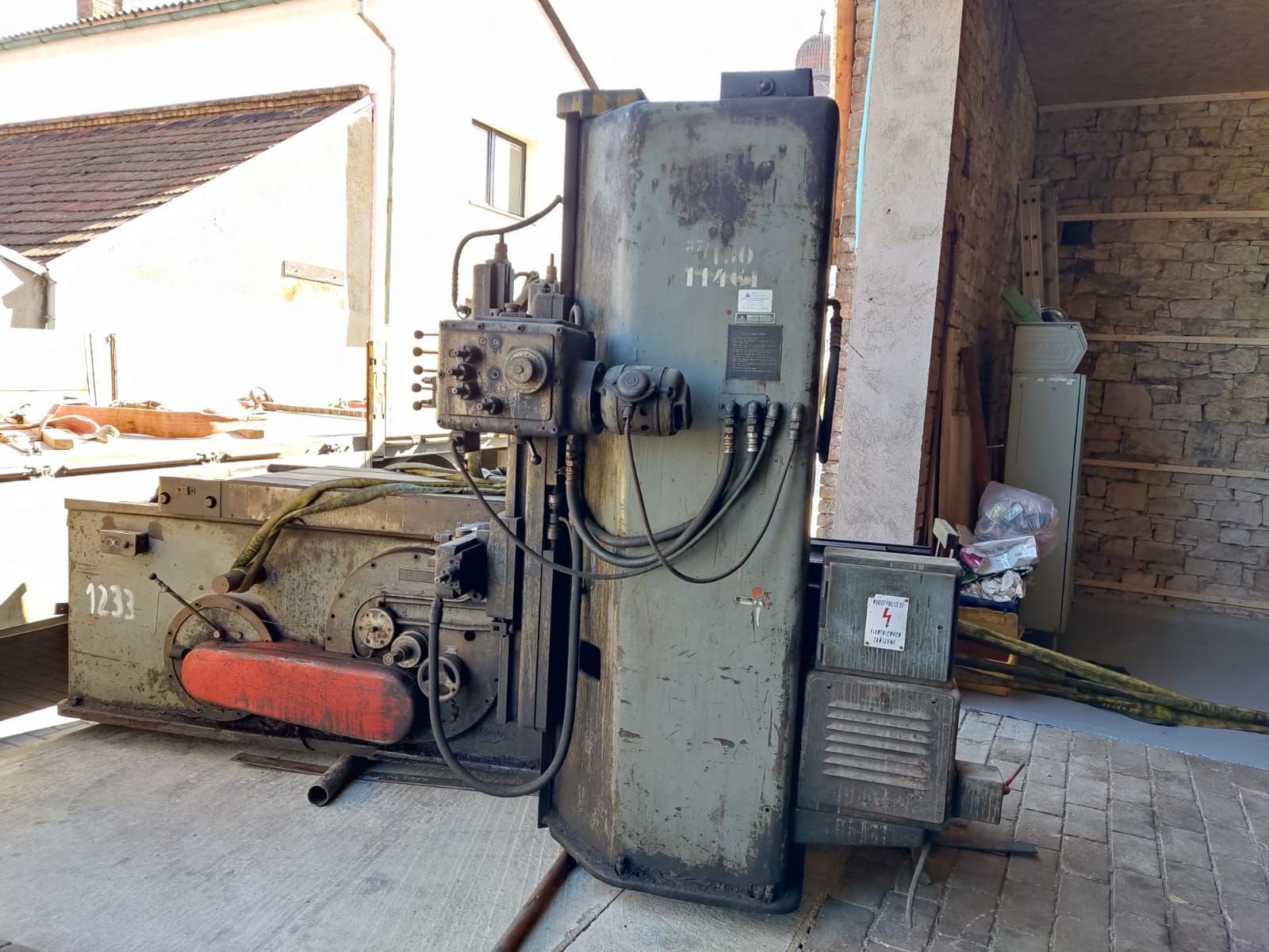

Tohle je přesně ta mašina

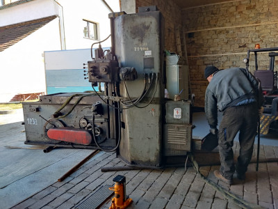

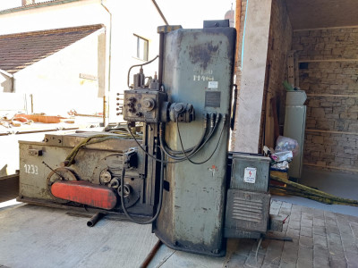

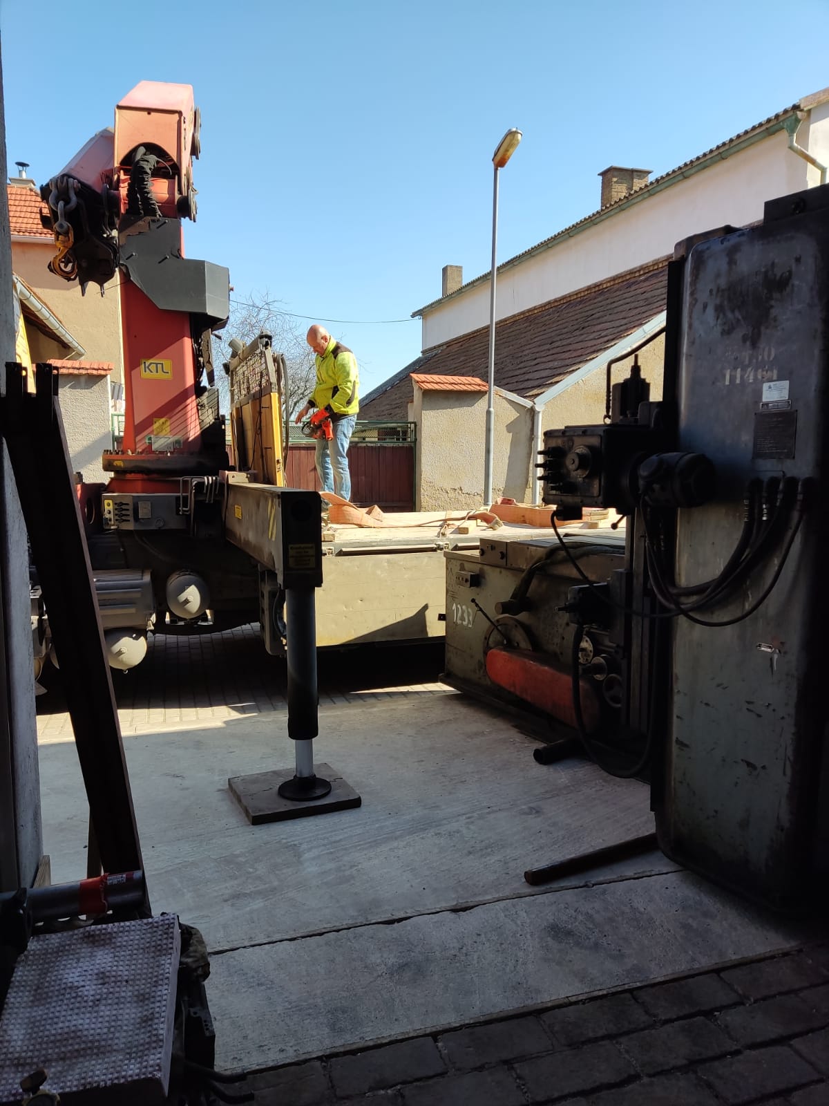

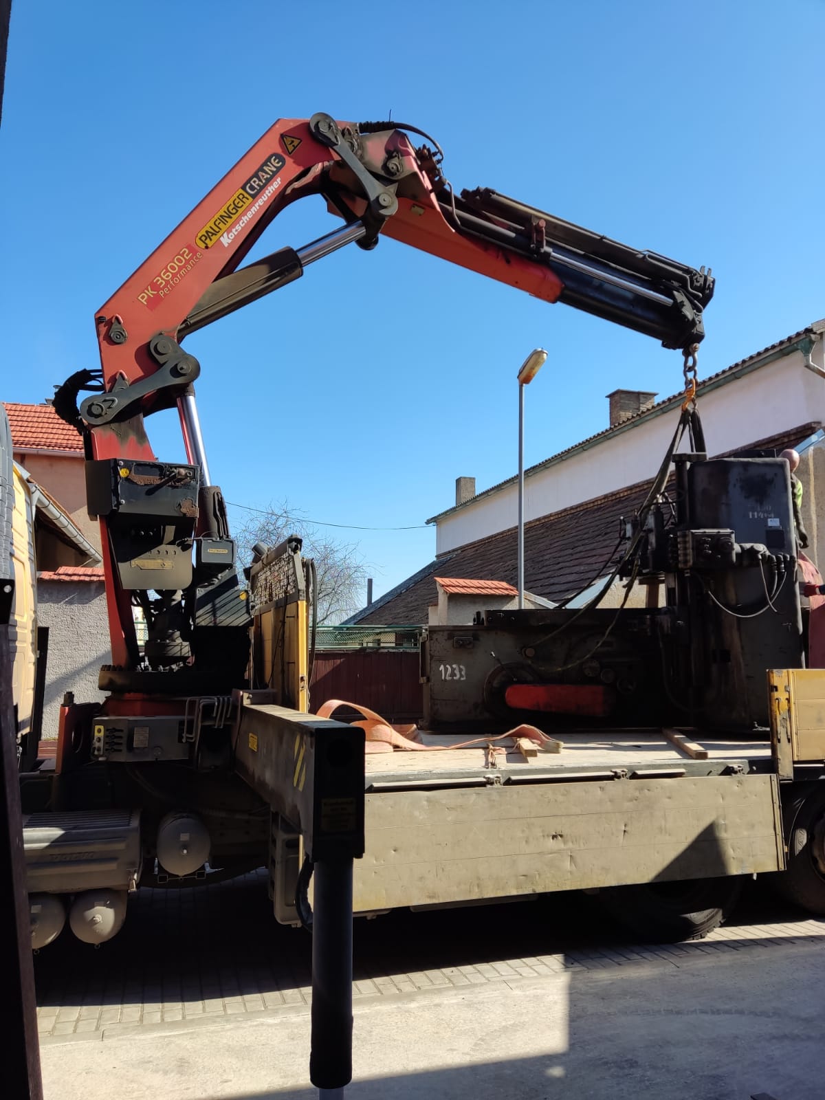

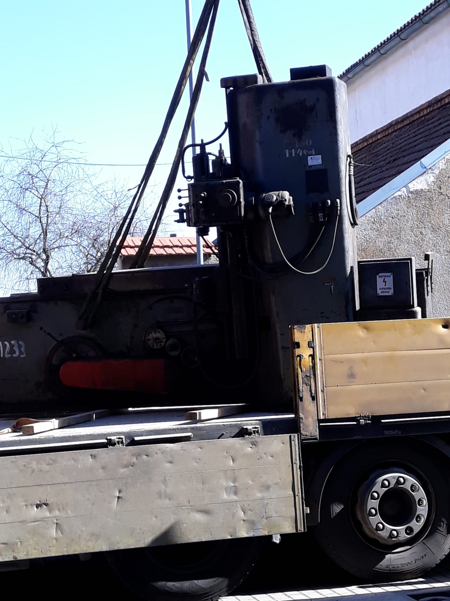

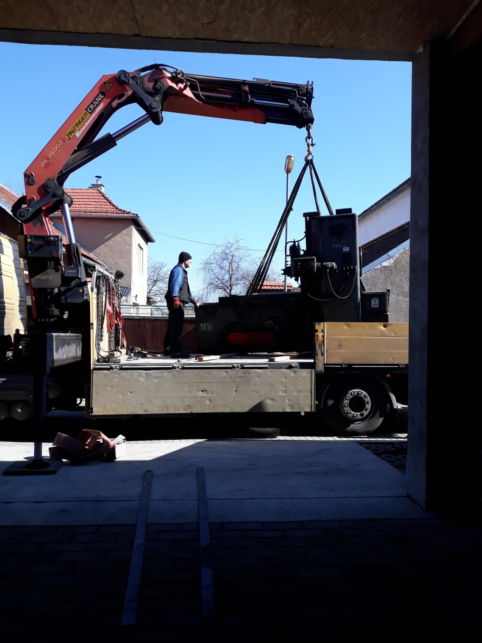

servis4sp
Příspěvky: 708
11. 3. 2022, 9:53

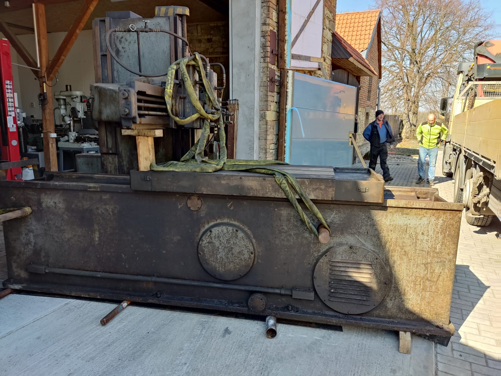

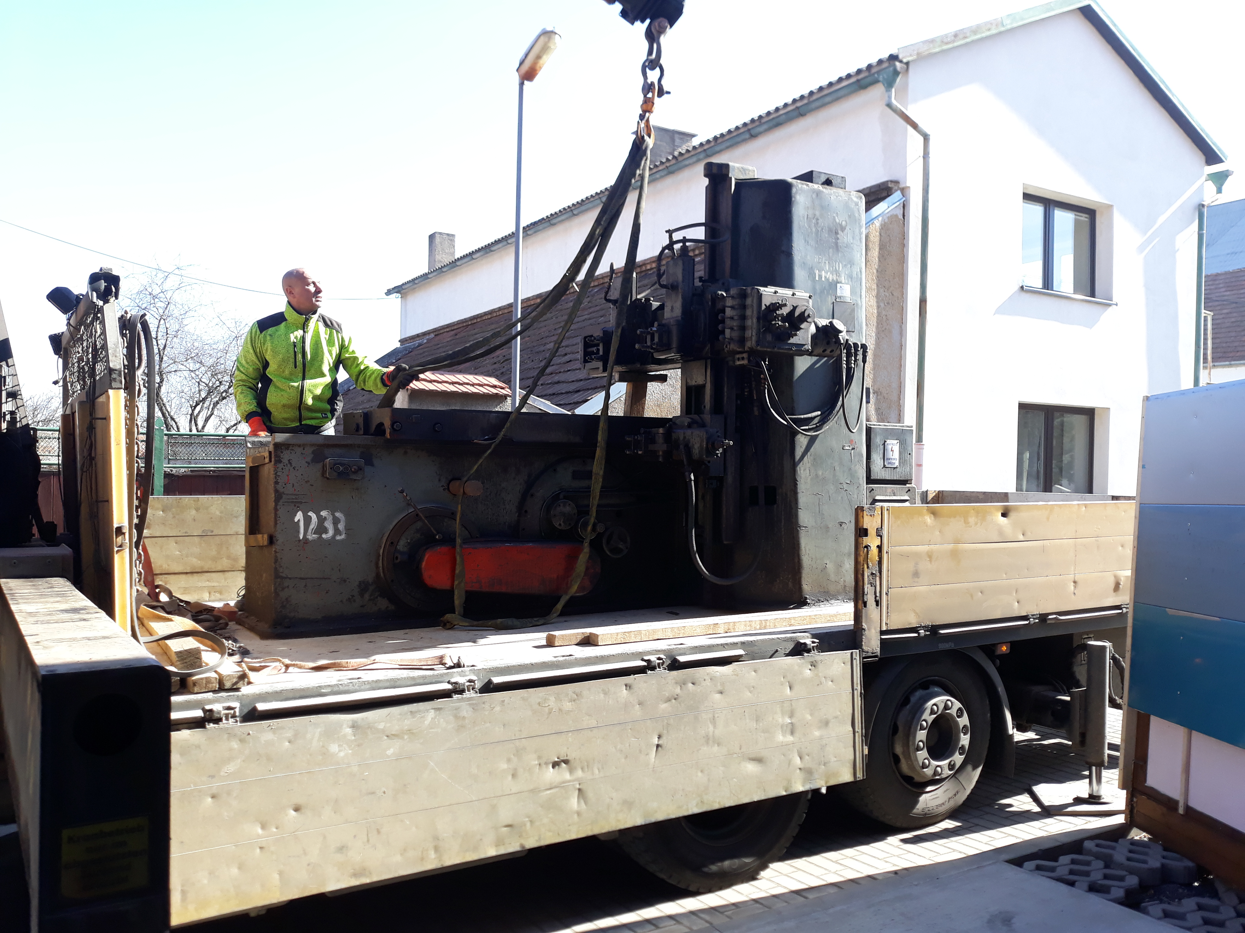

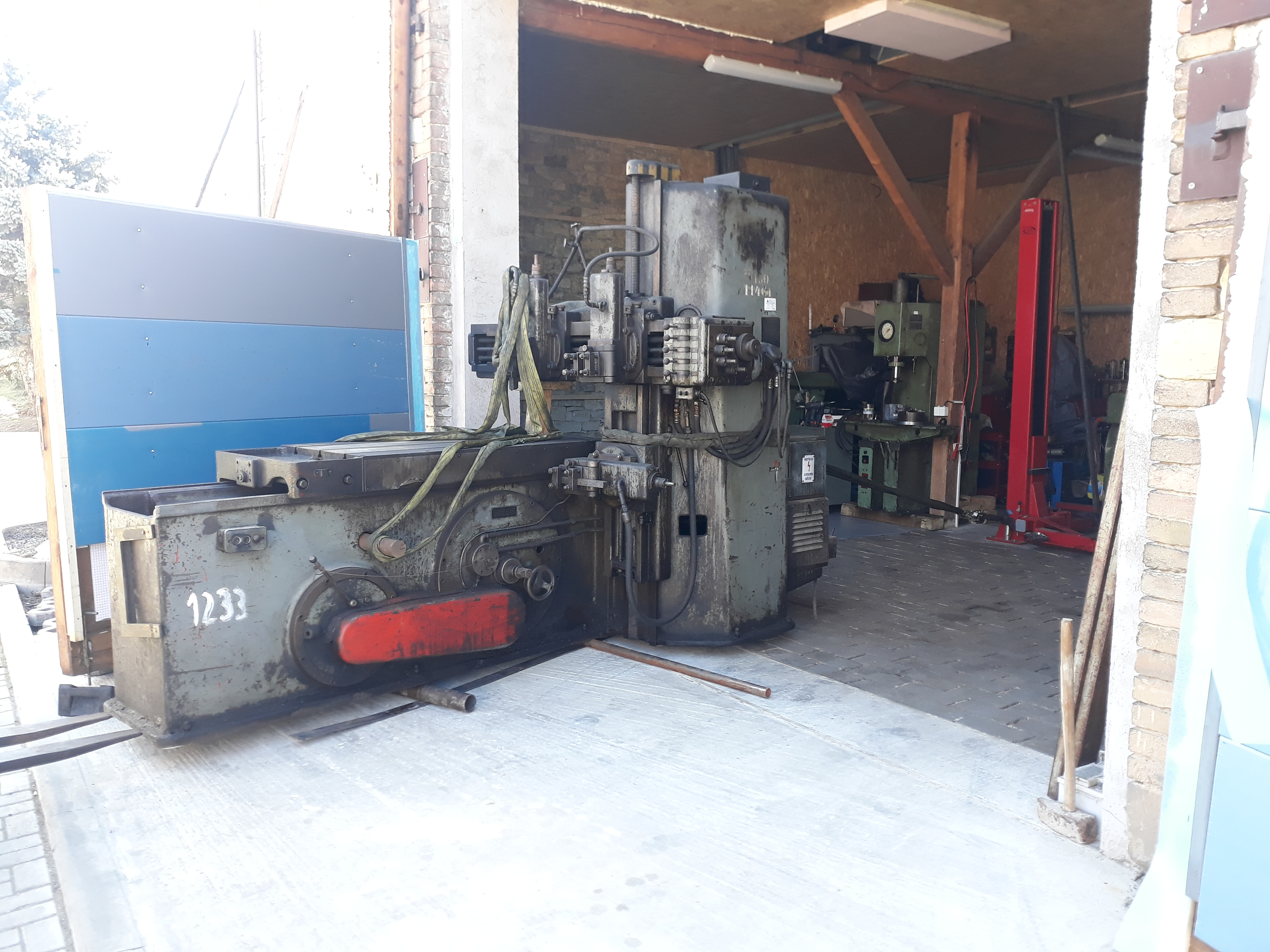

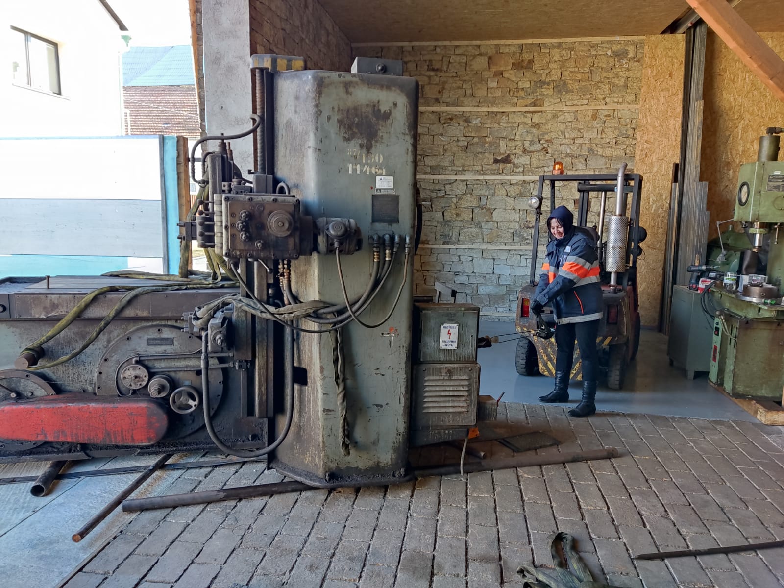

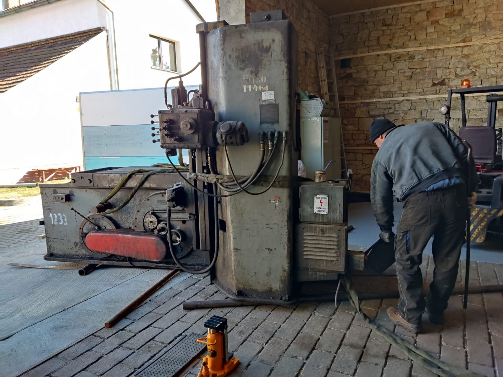

Tak je doma holka aneb šest tun starostí😉🙉
Naposledy upravil(a) servis4sp dne 12. 3. 2022, 7:04, celkem upraveno 1 x.
novic
Příspěvky: 1839
12. 3. 2022, 6:05
Takú malú hoblovku som ešte nevidel. Aký to má príkon ?
Najväčšia prednosť týchto strojov by mala byť priamost obrabanej plochy aj si ho videl robiť ?
C.R.E.A.M
servis4sp
Příspěvky: 708
12. 3. 2022, 1:20
novic píše: ↑12. 3. 2022, 6:05 Takú malú hoblovku som ešte nevidel. Aký to má príkon ?
Ahoj cca 6kW

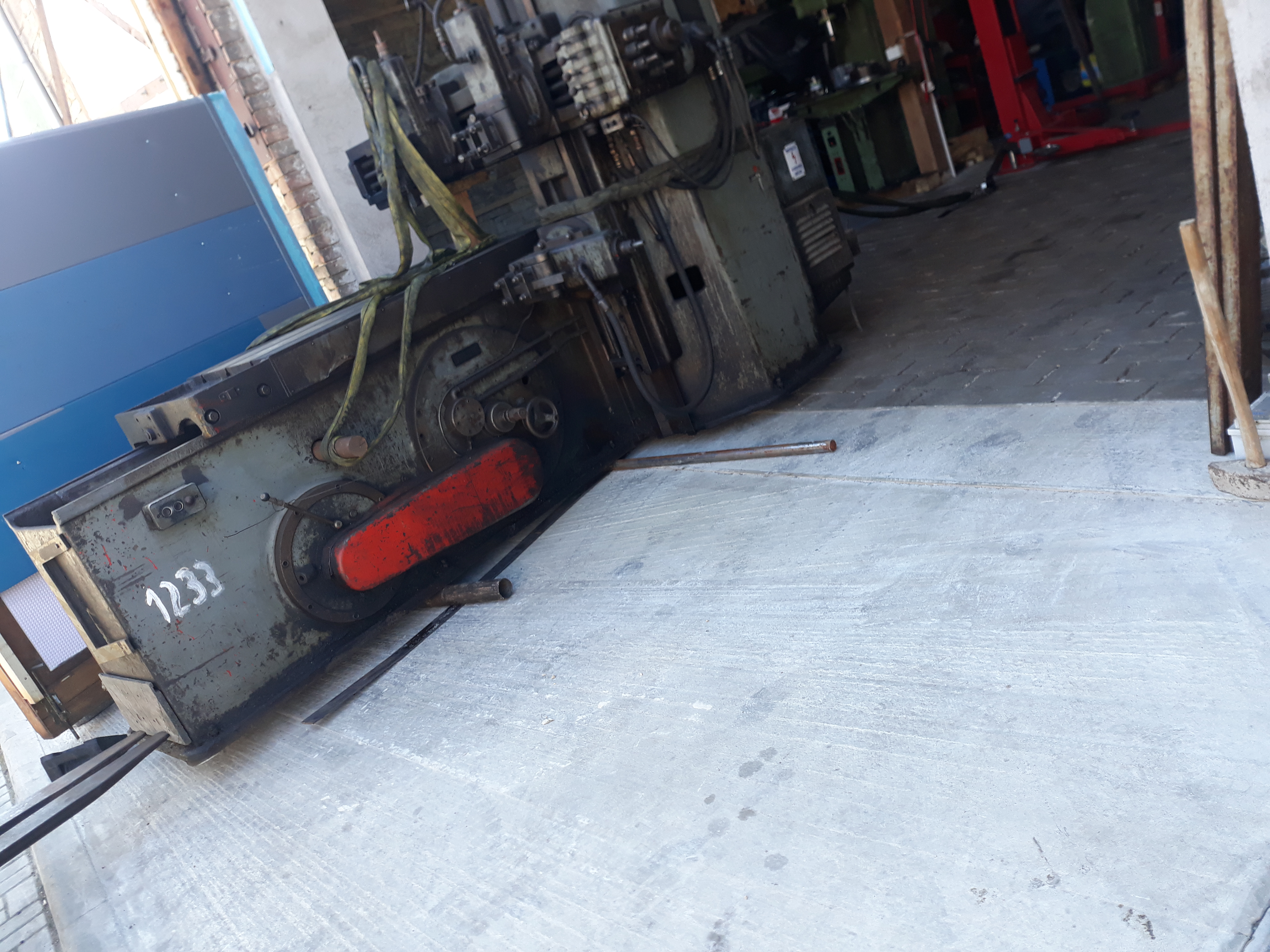

servis4sp
Příspěvky: 708
13. 3. 2022, 10:17
Teď už mě to snad donutí sjet na to Kladno 😀

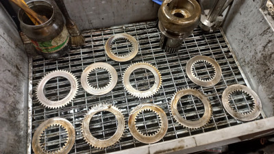

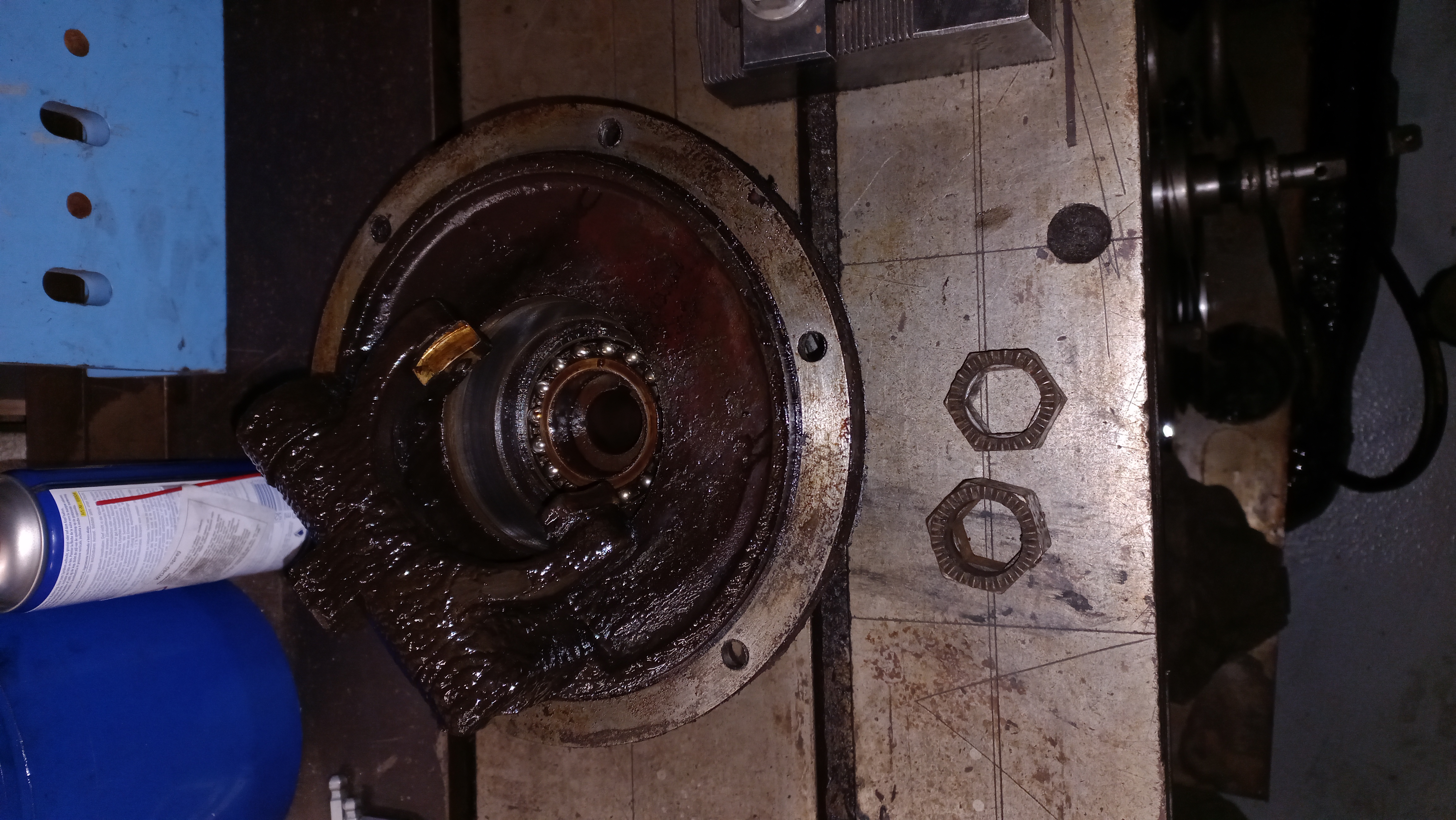

servis4sp
Příspěvky: 708
9. 6. 2023, 9:59

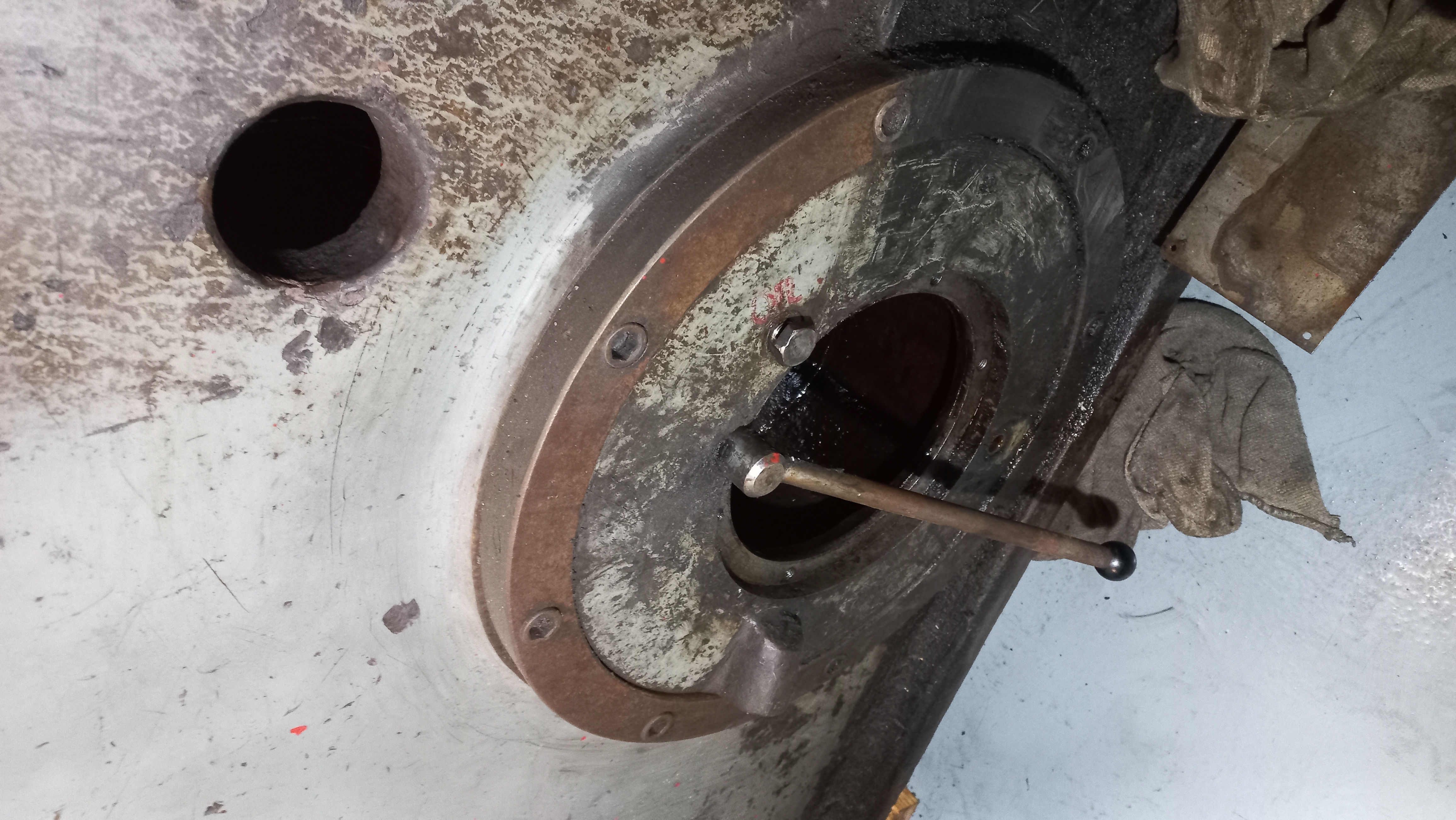

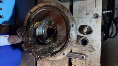

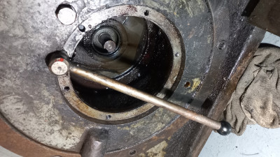

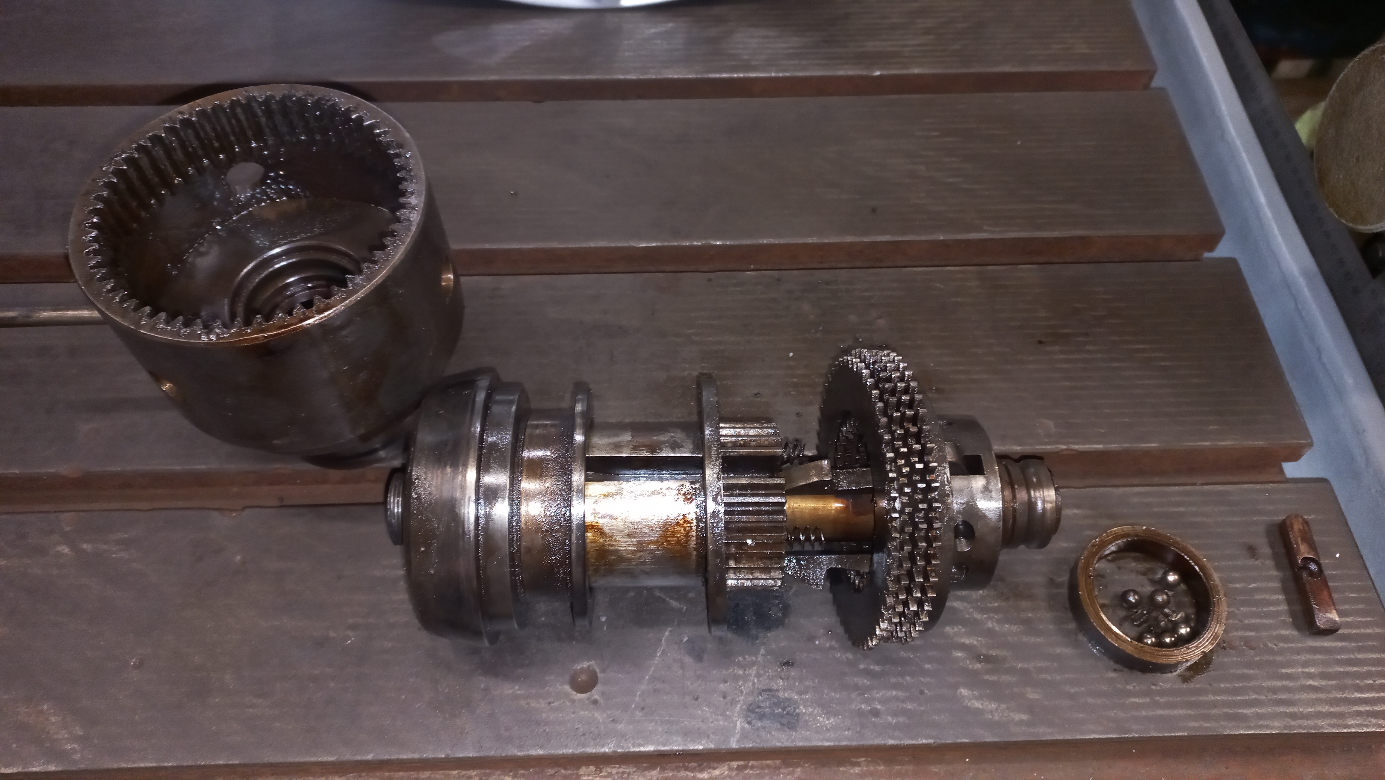

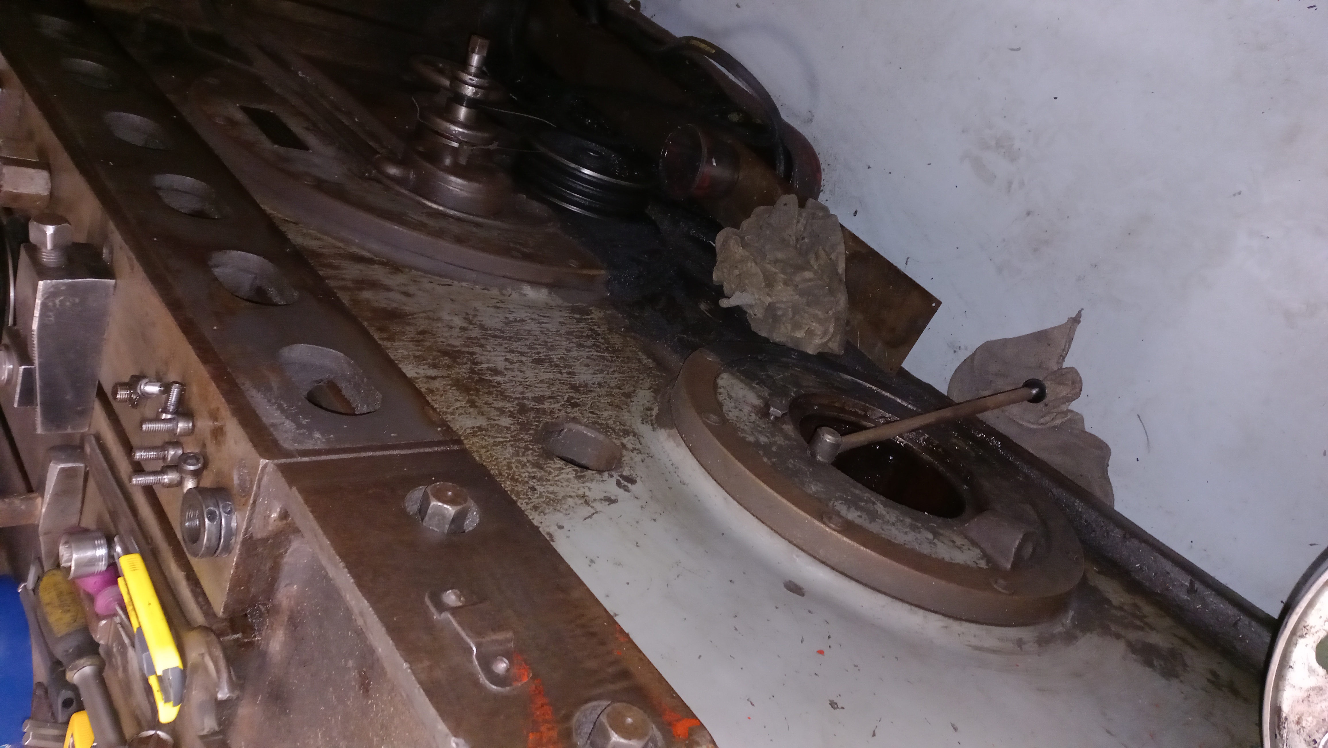

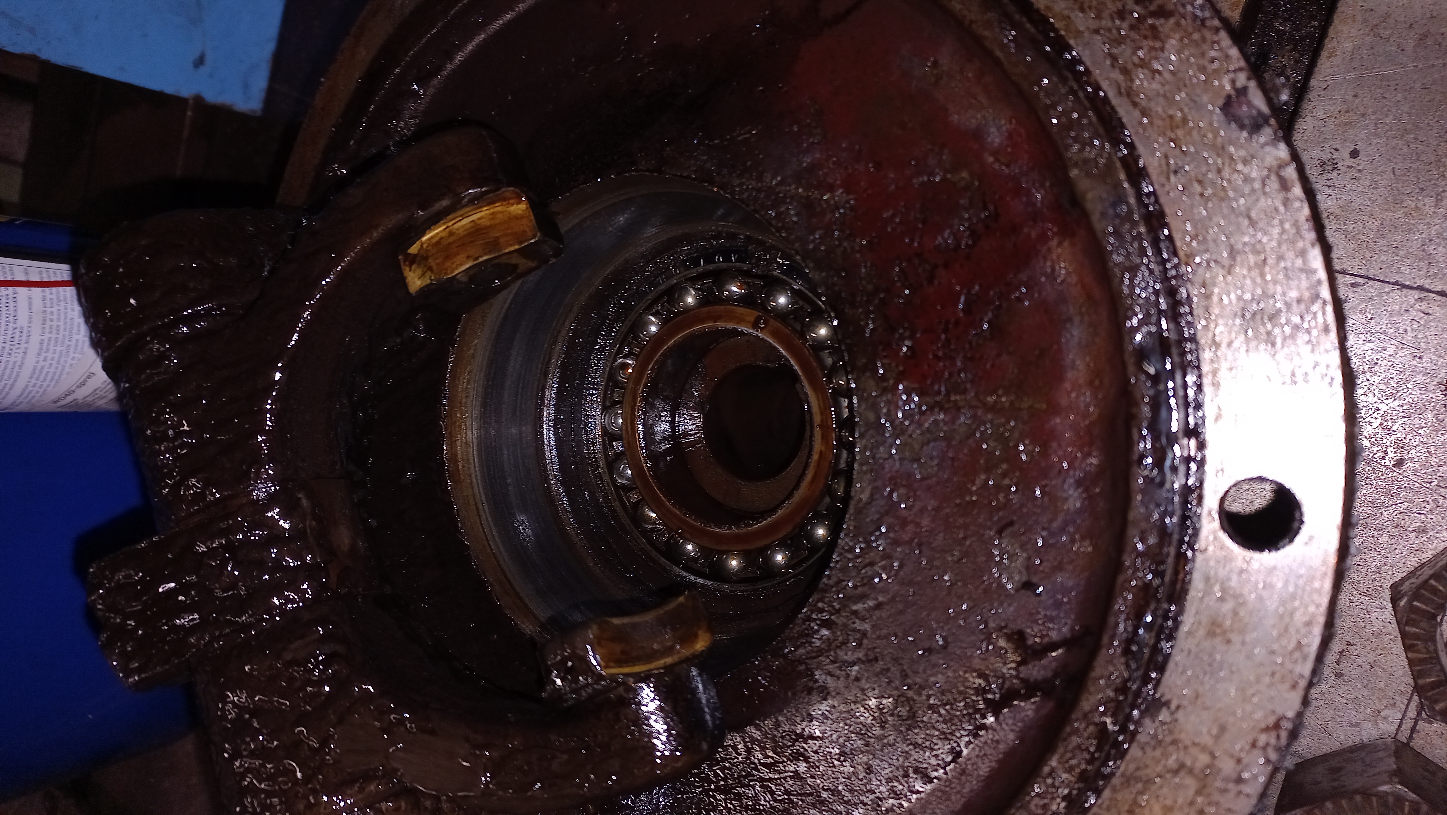

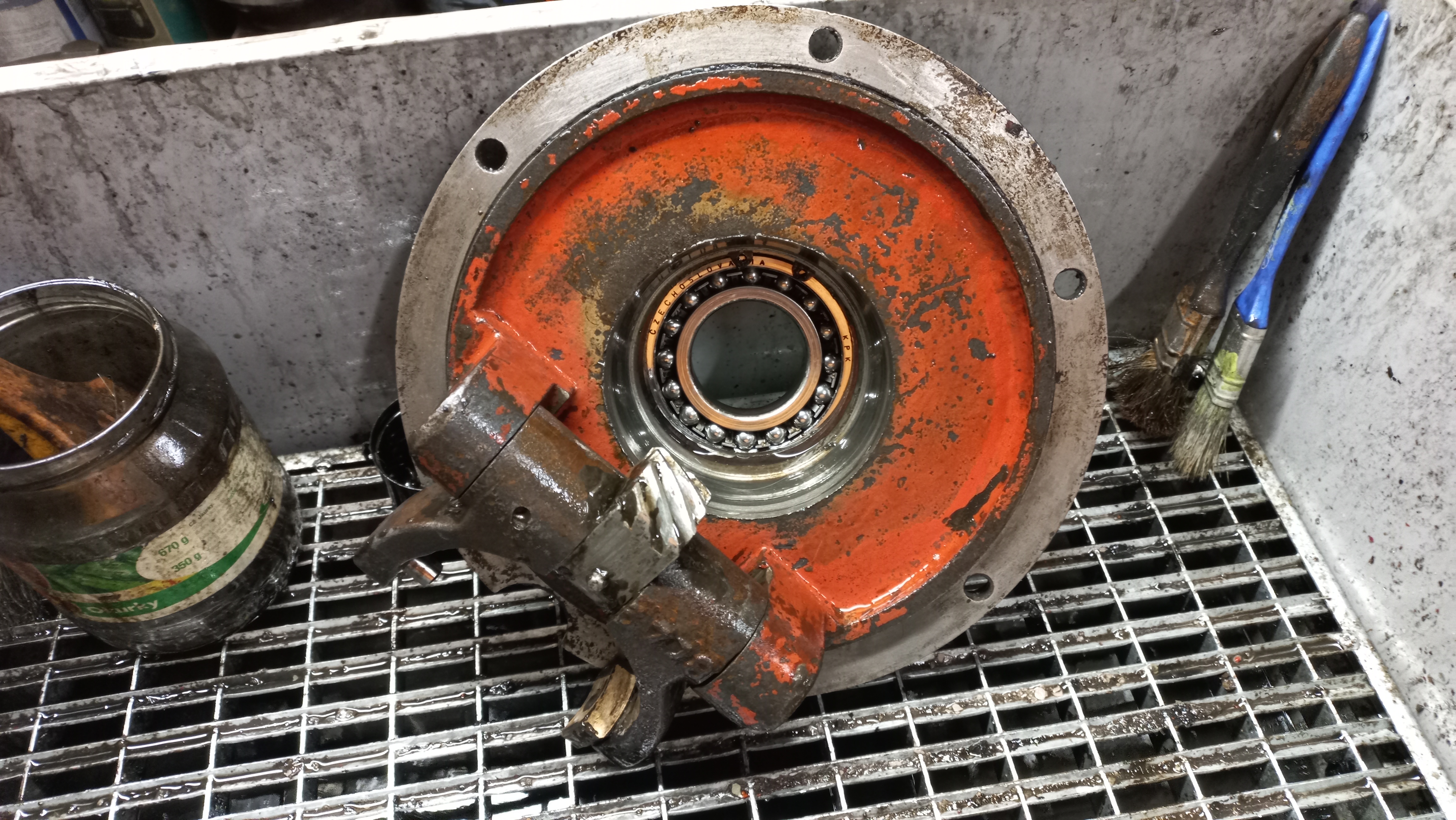

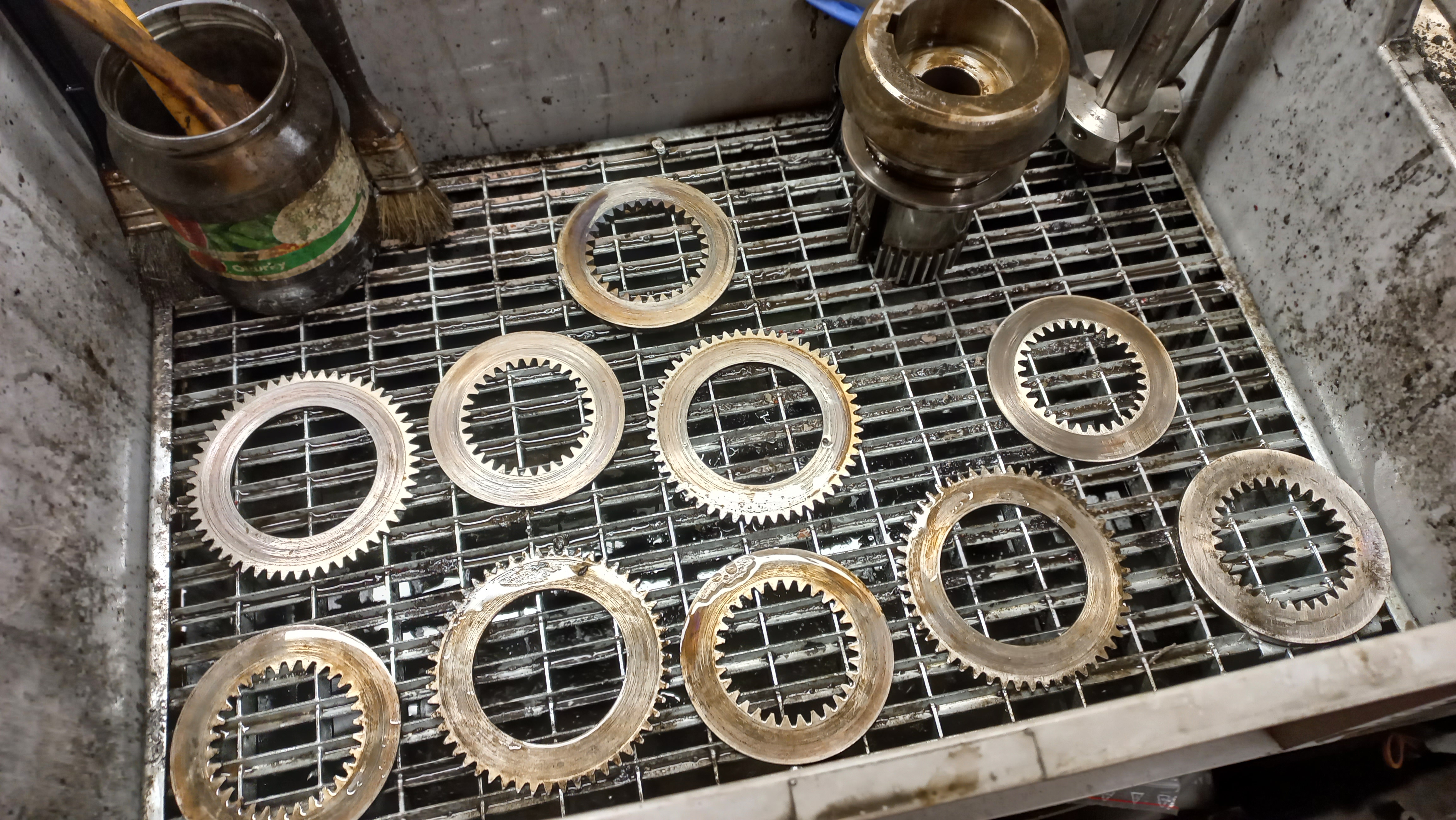

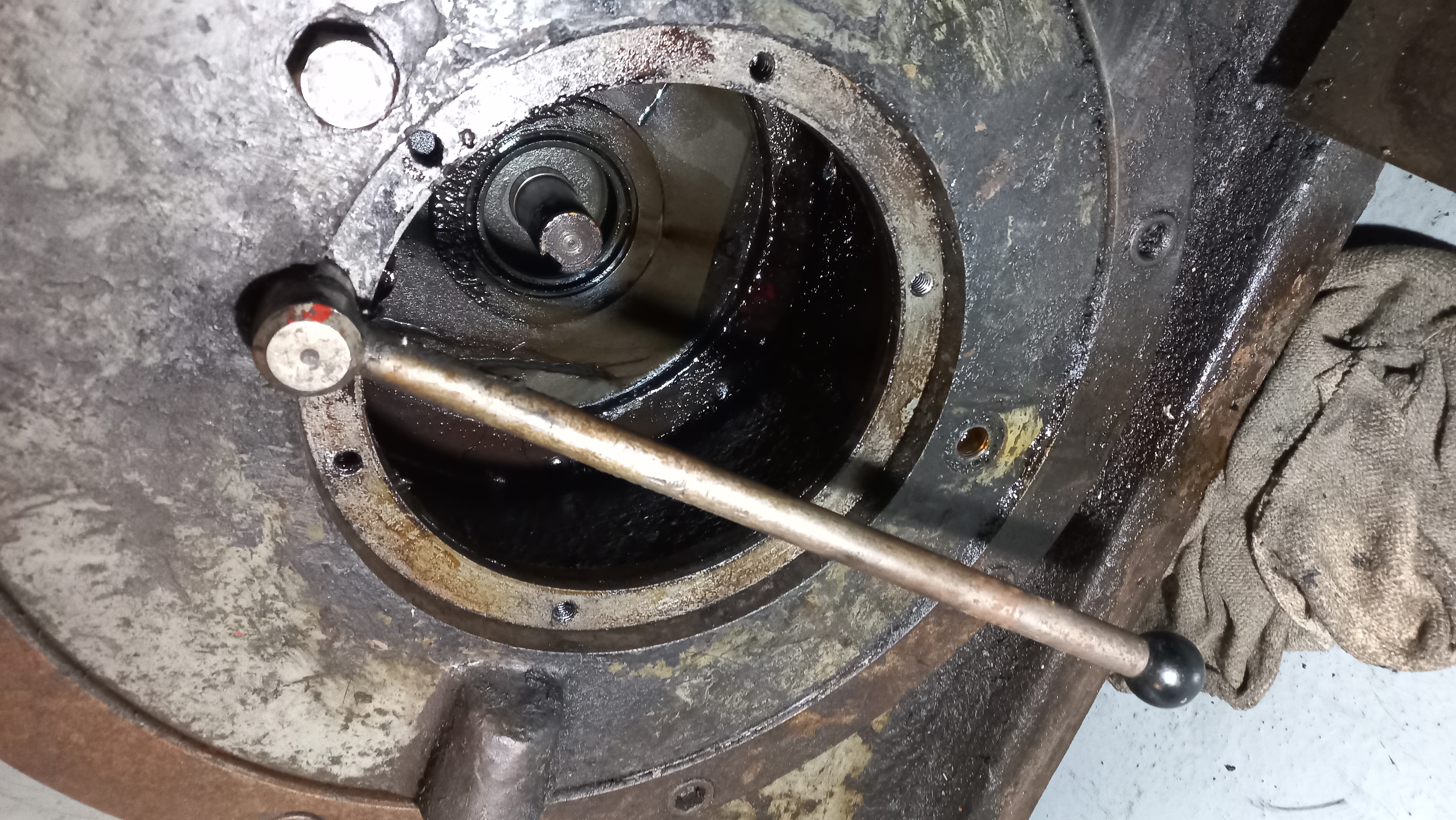

hoj, protože jsem mentál ,tak je to zas rozebraný. Řekl jsem si ,že se do toho nebudu sr.....t ,dokud na to nebude čas. jenže výstupní hřídel od spojky vypadala ,že je ohnutá a jak kolem toho chodím každý den, tak mě prostě štvalo že nevím co tam je za problém. No takže jsem to samo včera večer kuchnul, asi prostě úchylka no😆😁
servis4sp
Příspěvky: 708
10. 6. 2023, 11:49
a bylo to vysypané ložisko, takže mám radost😃
